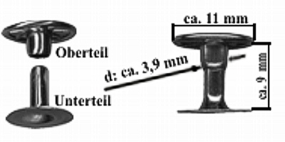

die Bürsten waren ja ursprünglich mit Kupfernieten (Hohlraumnieten?) befestigt. Mit welchen Nieten arbeitest Du? Die normalen Standard Alu-Nieten aus dem Baumarkt?
Viele Grüße" Florian

Ich kenne die Nieten unter dem Namen Blindnieten. Das sind Alunieten die mit der Nieten-Ziehzange gezogen werden. Vielleicht gibts da auch noch einen anderen Namen dafür. Billige Zangen mit ein paar Nieten dabei gibts für 10 - 20 Euro im Baumarkt.

Hohlniet / Blindniet
Florian hat Recht"
original sind Kupfer Hohlnieten" also ohne Kern mit gebördeltem Wulst.
Gerhard hat mal Unrecht:
Dagegen haben Blindnieten innen einen Stahlstift" und den Wulst am Ende des Stiftes.

Wie kann ich Unrecht haben" wenn ich auf die Frage antworte welche Nieten ich verwende.....?
Natürlich sind original Kupferhohlnieten verwendet worden. Wer lesen kann ist also auch hier deutlich im Vorteil. So schnell wird also aus einem 1:0 ein 0:1
Den in der gezogenen Niet verbleibende Stahlstift kann man übrigens auch entfernen und/oder zumindest die entstandene Wulst mit einem Dremel soweit abschleifen" dass sie nicht zu weit übersteht.
