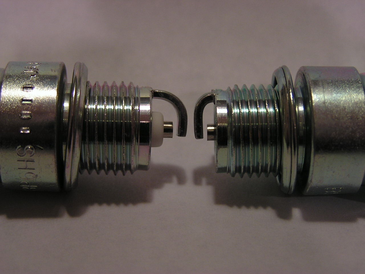

Hallo Gerhard"
hier der Unterschied zwischen BP und B. Die Elektrode ist bei der BP verstärkt. Sollten sonst gleich sein.

Re: Welche Zündkerzen zu CSI
Hm-Sieht aus als wäre der Isolator der Mittelelektrode nicht nur vorgezogen (anderer Wärmewert?) sonder auch die ganze Funkenlage/Elektrode weiter vorne über dem Gewindebund-also näher am Kolbenboden.. Mal messen im Zweifelsfall
Die Lage ist weiter vorgezogen. P steht für "vorgezogener Isolator". Der Wärmewert ist bei B6.. und BP6 gleich.
