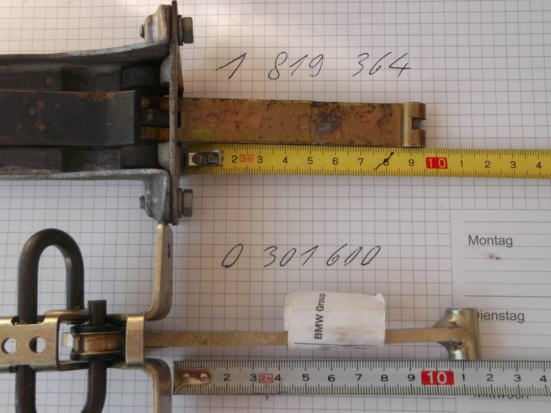

Nicht passendes Türfangband:
updat

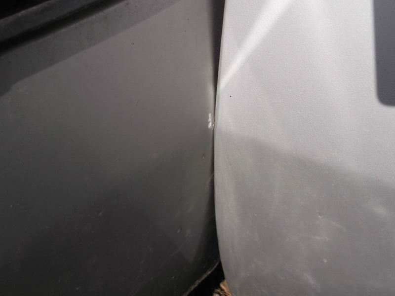

Die neuen Türfangbänder sind in den Muster Verbau durch unseren Typenspezialist gekommen
Fazit:
Die neuen Bänder sind um ca. 20 mm zu lang.
Beim öffnen der Tür, wird die Tür in den Kotflügen (Seitenwand ) gedrückt.
Die Kunststoffbuchse ist ebenfalls nicht vorhanden.
Bilder:
-altes und neues Türfangband
-neues Türfangband am Fahrzeug
Kopieren von DSCF1668.JPG (100.63 KiB) 15814 mal betrachtet
Kopieren von DSCF1661.JPG (54.53 KiB) 15814 mal betrachtet
