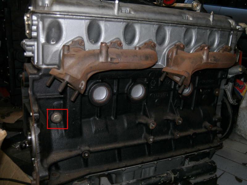

Das Kühlwasser würde ich in jedem Fall an der Motorseite rechts unten ablassen (siehe Bild), das ganze Sysstem mehrfach mit dem Wasserschlauch spülen und dann fürs erste nur mit Wasser, ohne Frostschutz füllen. Wenn dann alles dicht ist, entsprechende Menge an Wasser wieder ablassen und mit Frostschutz auffüllen.
