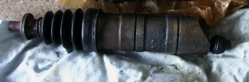

Re: Kupplung
Hallo HP
Die älteren haben einen Durchmesser von 22, die neueren von 19 oder 20 mm. Ich kann nicht glauben, dass das die gleichen Überholsätze sind:-). Die neueren sind übrigens so billig, dass sich ein überholen auch nicht wirklich lohnt. Möglicherweise sind in den Überholsätze aber auch Teile drin die für beide passen, das gibt es bei den Vergaserdichtsätzen z.B. auch.
Das Bild zeigt den alten, der mit 2 Sicherungsringen befestigt wird. Das ist der 22er Nehmerzylinder.
- Nehmerzylinder alt.png (342.59 KiB) 11648 mal betrachtet

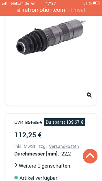

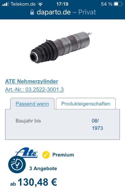

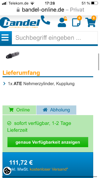

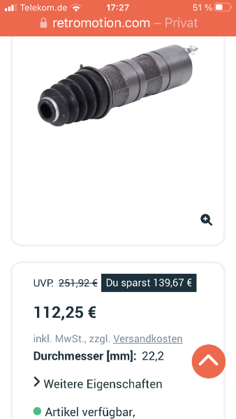

Und vlt. noch mal für mich, falls ich es doch irgendwie nicht verstehe...
Wenn ich ein Teil suche, in diesem Fall den Kupplungsnehmerzylinder für meinen 2800 CS, und ich habe die Teilenummer (in diesem Fall aus dem alten Katalog von W+N) und dann finde ich damit (Bis 1973, OEM Nummer: 21 52 1 102 060) nun ein Ersatzteil bei einem Händler, der genau diese Nummer angibt, dann muss es sich doch um das richtige Teil handeln, oder? Es sieht genauso aus wie meiner, die mir vorliegenden Nummern sind gleich nur wenn ich mein Fahrzeug über die Schlüsselnummer eingebe, dann sagt die Routine der Seite, dass das Teil nicht zum Fahrzeug passen würde.
Hier mal ein Bild von meinem Sorgenkind und eins von der Händlerseite, wo sich die Daten irgendwie widersprechen. Oder hatte der 3.0 CS und der CSi wirklich noch mal andere Zylinder mit der gleichen OEM Nummer verbaut? Jedenfalls steht das im Widerspruch zu der damaligen Aussage des ET-Katalogs von W+N wo drin steht, dass dieser Zylindertyp für alles Modelle des E9 bis '73 verbaut wurden.
Nur falls das mit den Bildern nicht klappt, in der Vorschau wird es jedenfalls nicht angezeigt...
https://ibb.co/cgQTc1k
https://ibb.co/hZFVZ9X

Re: Kupplung
So wie ich das sehe sind von Ate beide Zylinder noch lieferbar
Daparto zb
Oder auch einfach mal mit der Ate Teilenummer bei Google suchen
Wir haben 2024 und das Internet für solche Dinge
Daparto zb

Re: Kupplung
Diese Angebote sind wirklich sehr günstig, deutlich unter meinem EK bei ATE Classic. Wenn du ihn dort bestellst, schau mal auf die Haltbarkeit bzw das Produktionsdatum. Wenn die noch von ATE und nicht von ATE Classic sind, sind sie möglicherweise überlagert und dürfen normalerweise nicht mehr verkauft und eingebaut werden. Sollte es ATE Classic-Ware sein, würde ich zuschlagen.
Gib bitte kurz Info wenn du ihn dort kaufst.
PS: Es gibt einen optisch fast gleichen vom 02. Die passen aber nicht beim E9, vielleicht liegt da der Fehler?!?

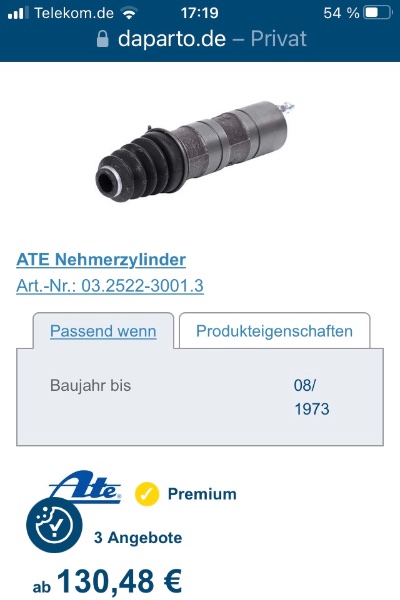

Re: Kupplung
Hi Uli,
danke für die Tipps. Soweit war ich ja auch schon, insb. das mit dem Internet ;)
Jetzt kommt aber mein Problem: Wenn ich nun mein Fahrzeug zu dem Teil auswähle, kommt eine Fehlermeldung: "Dieses Bauteil passt nicht für BMW 2.5-3.2 Coupe (E9) 2800 CS. Nehmerzylinder für dieses Fahrzeug suchen". Und dann werden die falschen angezeigt.
Gern mal ausprobieren: KBA Nr. 0005 359
@Gerhard: Ich melde mich bei Bedarf nochmal bei dir, würde aber wahrscheinlich das günstigere Angebot wählen, wenn es denn das richtige ET ist und der Defekt überhaupt hier liegt, was ich ja auch noch herausfinden muss.
VG, Martin
P.S.: Was ich leider wirklich nicht hinkriege ist Bilder hier einzufügen, daher nochmal per ext. Link...
https://ibb.co/LgXyvqW
VG, Martin
