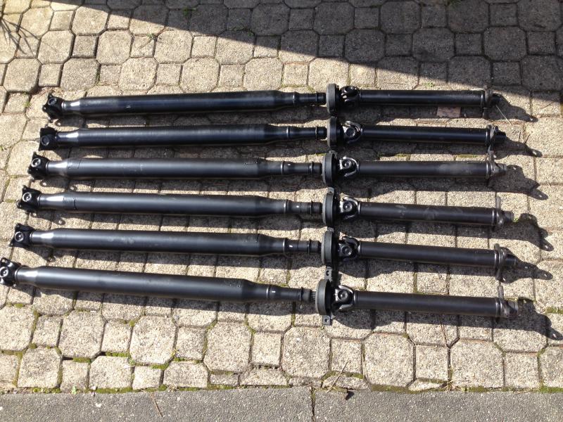

Im Juli werde ich wieder Kardanwellen für 5 Gang Getriebe kürzen und wuchten lassen. Wer eine möchte, soll sich bitte bei mir melden.
5 Gang Kardanwellen
5 Gang Kardanwellen
- Kardanwellen.JPG (126.15 KiB) 4419 mal betrachtet
