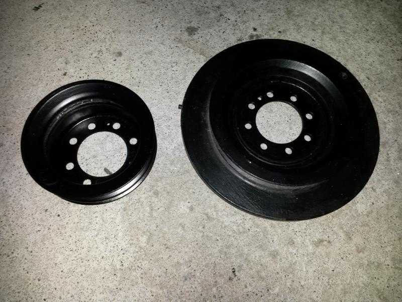

Vermutlich wirst Du danach einen vernünftigen Abzieher brauchen um die Scheibe von der Welle zu bekommen. Was so viele Jahre zusammen war lässt sich sicher nicht gerne trennen....
Re: Ladekontrolleuchte
Danke... Es gibt noch einen eleganten Weg ohne die Scheibe zu zerstören. Die Fixierung ist ein echtes Problem.
Ich weiß nicht wie das Ding heißt aber der Riemen zum Wechseln des Ölfilters und zwei kräftige Arme tun es auch.
Die Scheibe ist ohne Problem runter gegangen.

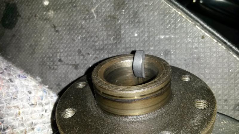

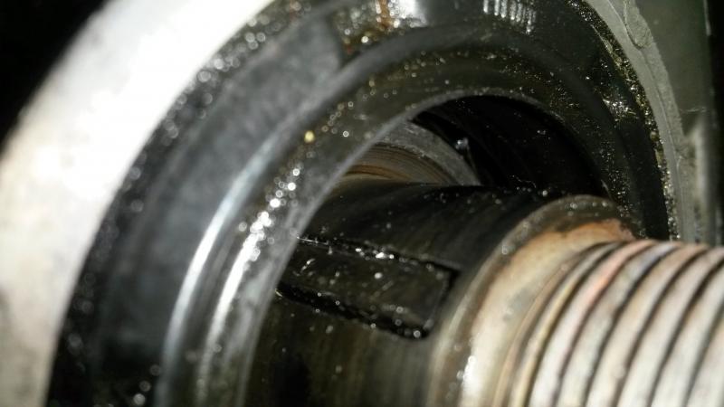

So Pumpe war schon mal ein Volltreffer. :(
Auch mit der anderen Pumpe leider alles beim Alten. Im Stand bleibt die Pumpe bei Lenkeinschlag stehen und läuft erst wieder an wenn das Lenkrad ruht.
Tolle Sache... Ich glaube wir werden keine Freunde der E9 und ich.

Faszinierend wie oft kleine Dinge große Folgen haben.
Ich muss zugeben ich hatte schon kein gutes Gefühl als ich heute den Schwingungsdämpfer demontiert habe. Und wie immer im Leben "murphies law", was schief gehen kann geht auch schief.
Die Nabe auf der Kurbelwelle war lose, 3mm Spiel wo keines sein darf. Und man glaubt es kaum sogar die Mutter, Anzugsdrehmoment 20 Tonnen, die es halten soll war so locker, dass ich sie mit den Fingern abdrehen konnte. Wie zum Teufel geht das denn???
Keil natürlich vollkommen zertrümmert, hat aber wie es aussieht nichts beschädigt.

So... und wie komme ich nun zurück auf den Pfad der Tugend?
Blind einen neuen Keil einsetzen alles wieder zusammen geschraubt und weiter geht's ?
Wie soll ich denn das Anzugsdrehmoment umsetzen? Das wird wohl kaum gehen hier in der Tiefgarage ;)

Ein paar Fragen hätte ich noch, vielleicht weiß jemand Rat:
Ganz links im oberen Bild ist eine Unterlegscheibe zu erkennen. Ich kann die in der Reparaturanleitung aber nirgendwo finden. Wohin gehört die?
Der zerstörte Keil, in welcher Lage wird der neue Keil eingesetzt?
Danke.
Danke.

Ok hab alles gefunden.
- image.jpg (64.7 KiB) 33638 mal betrachtet

Oha? Was sehe ich denn dau mit einem Jaguar-Schriftzug auf einem der Bilder???
Jedenfalls habe ich kürzlich an meinem V12 den vorderen Kurbelwellendichtring getauscht und hatte deshalb sehr ähnliches auseinander. Deshalb ein paar Anmerkungen:
1. Der Keil ist nur dazu da den Kurbelwellendämpfer in der richtigen Position auf die Kurbelwelle zu bringen. Der darf nicht misbraucht werden das Drehmoment zu übertragen, das muss die Klemmung über die Mutter bringen. Der Keil kommt mit der runden Seite in die Nut.
2. Wenn Du da schon mal alles auseinander hast: Ist der Motor vorne wirklich dicht oder willst Du nicht gleich den Kurbelwellendichtungring tauschen? So nahe kommst Du da so schnell nicht dran.
3. Das Anzugsmoment für die Mutter kriegt man schon hin. Auch in der Tiefgarage. Den Motor muss man blockieren (war bei mir einfach über eine Klemmzange an der Schungscheibe möglich (Autmatikgetriebe). Bei Schaltgetriebe einfach 5ten Gang einlegen und Handbremse fest anziehen. zum Anziehen der Mutter habe ich einen ausziehbaren Radschrauben1/2ZollHebel genommen. Kann man auf etwa 70cm ausziehen (gibts in jedem Baumarkt) und dann feste mit vollem Körpergewicht dranhängen. Damit kriegt man schon locker 200NM drauf und das reicht dann. Ist natürlich kein Drehmomentschlüssel, aber bei der Verschraubung gilt einfach: Mach richtig fest aber versau das Gewinde nicht.
wer immer die Mutter beim letzten mal draufgedreht hat war zu schwach auf der Brust. Deshalb hast Du jetzt den Salat.
4. Überleg Dir auf Du auf das Gewinde etwas hochfeste Schraubensicherung streichst. Kann nicht schaden und ein loser Schwingingsdämpfer ist kein Spaß

also, immer wenn ich diese Mutter lösen muss, hab' ich normalerweise immer sofort einen laaaaaaaaangen Hebel am Start und esse eine Knifte mehr zum Frühstück. Normalerweise ist das Teil nämlich so derart fest, dass ohne diese Zusatzmaßnahmen garnichts zu wollen ist.
Ich tippe bei Dir nun eher darauf, dass Dir der defekte Schwingungsdämpfer das Ding losgerödelt hat. Selbst, wenn man die Mutter nicht wirklich kraftvoll angezogen hat, zieht die sich im Betrieb durch die Massenträgheit eigentlich selbst so fest wie oben beschrieben, das kannst Du nicht verhindern.
Natürlich halte ich meine These nur aufrecht, wenn denn der Schwingungsdämpfer auch wirklich defekt ist. Ansonsten hätte ich für den losen Flansch nämlich auch keine Erklärung.
Dichtring natürlich sicherheitshalber tauschen.
vG
Ingo
vG
Ingo

Text mal wieder futsch... dann schreib ich's halt nochmal
Eure Gedankengänge haben mich die halbe Nacht beschäftigt und ich denke auch dass ein Blockieren bis zur Hinterachse für genug Drehmoment gut sein sollte. Kraft für 300Nm hab ich sicherlich auch mit einem kurzen Hebel.
Ich habe etwas Angst vor der Ursache, die ich nicht so Recht erklären kann. Wie kann sich die Mutter gegen die Drehrichtung lösen? Schwingungsdämpfer kommt neu.
Klar ist der Deckel war schon herunten und die Dichtung ist sauber und staubtrocken. Die werde ich nicht anfassen.
Die Bundmutter ist eine 36er?
Runde Seite des Keils auf die Welle, richtig?
genau. Wobei es lustig werden kann den alten Rest überhaupt rauszukriegen. Gerade wenn er vom Schwingungsdämpfer zerdengelt worden ist. Bei mir war das Teil intakt (mein Dämpfer war fest, ich wollte nur den Dichtring tauschen) und ich musste es trotzdem rausdremeln. Viel Glück.Tom 3.0CS hat geschrieben:
Blockieren Hinterachse reicht wenn die Handbremse in Ordnung ist. Wichtig ist: höchster Gang (4ter oder 5ter). Im Vergleich zum ersten oder Rückwärtsgang gibt das die 3-fache Haltewirkung.
Ursache für lose Mutter: mach Dich nicht bekloppt. War halt lose. Mach fest. Am besten mit nem richtig guten Loctite dazwischen.
Immerhin bist Du inzwischen dem eigentlichen Fehler mit der Lenkung auf die Spur gekommen. Das war ein ziemlich trickreicher Fehler, schwer die Ursache zu finden. In sofern: es geht aufwärts!

runde Seite des Keils Richtung Welle, so kenne ich das nur!
Wenn die Bundmutter mit dem vorgeschriebenen Drehmoment anzieht und Schraubensicherung verwendet sollte sich der Schwingungsdämpfer nicht mehr lösen.
Voraussetzung ist, dass die Anlagefläche Kurbelwelle nicht beschädigt ist (plan ist)
dann brauchst Du Dir wirklich keine Sorgen machen. Ich habe schon viele Kurbelwellenschrauben/-Muttern gelöst und wieder eingeschraubt und kein einziges hat sich gelöst.
ja wie man immer auf solche Sachen stösst... über hundert Umwege. Ich wäre nie auf die Idee gekommen, dass es daher rühren könnte.
Warum ist diese Mutter denn nicht richtig gesichert, ein Splint ein Sicherungsblech und alles ist gut. Aber nee...
Die Nut ist sauber so wie ich das sehe. Kein verschmolzenes Metall zu entfernen. Das hätte aber auch schlimmer ausgehen können.
Ist das ein 36er Mutter? Ich könnte doch eine Kontermutter darauf setzen?
Vermutlich ist das verbleibende Gewinde nicht lang genug für eine Kontermutter. Und eine Kontermutter die sich löst und dann wegfliegt schlägt schnell ein Loch in den Kühler.
Es sind ein in 25 Jahren Bauzeit sicher ne knappe million M30 gebaut worden bei denen die Verschraubung gehalten hat. Oft 200.300TKm ohne Mucken.
Bei anderen Autos sind diese Verschraubungen auch üblich aund auch nicht seperat gesichert. Nur über das Anzugsmoment.
Einfach richtig feste anziehen und gut ist. Nicht zu viele Sorgen machen....

Kurze Frage... Der Keil ist ja schon ziemlich groß.
Passt das so:
Passt das so:
