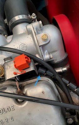

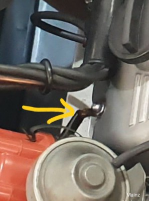

Das Kabel ist relativ kurz und steht deshalb auf Spannung. Man sieht ein defektes Kabel durch die Isolierung nur sehr schwer. Ein Zeichen war, dass beim Motorruckeln auch die Drehzahl abfiel.

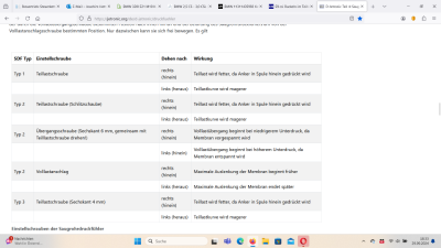

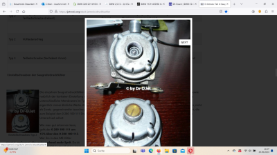

ich habe mich nochmals mit dem Ruckeln befasst und bei den unterschiedlichen Motortemperaturen, Gasstellungen und Luftdrücken das Fahrverhalten aufgezeichnet. Da ich bisher eigentlich nur bei Schönwetter und hohem Luftdruck unterwegs war, habe ich das auf Schlechtwetter und niedrigem Luftdruck ausgeweitet.
Vorab möchte ich verschlissene Fahrwerke, Mittellager der Kardanwelle oder defekte Hardyscheibe ausschließen. Das habe ich bereits alles gewechselt. Ein defektes Mittellager kenne ich, macht immer stärkere Geräusche und benimmt sich so wie von Gerhard beschrieben. Ich meine also gerade nicht den Bonanza-Effekt, ein sich aufschaukelndes Fahrwerk. Diese ‚mager‘-ruckeln ist der Vielzahl der Berichte nach ein weit verbreitetes Phänomen.
Ich beschreibe hier, bei wirklich konstanter Gaspedalstellung - dazu klemme ich den Fuß zwischen Gaspedal und Kardantunnel ein (das klappt bei mir hervorragend) - eine mehr oder weniger leichten Aussetzer, der sich so anfühlt, als ob immer wieder ein Zylinder mit Verzögerung arbeitet bzw. eine geringere Leistung hat. An diesem Phänomen sind bereits erfahrene Reparaturbetriebe verzweifelt.
Link (bitte auch unbedingt gründlich durchlesen):
https://jetronic.org/de/forum/jetronic/ ... er?start=0
Ansatz: Auf Abstecken des Ansaugluft Temperaturfühlers reagiert das System sofort und CO geht aus dem Keller raus bis auf 7% rauf. Siehe Seite 1.
Viel mehr als hier beschrieben kann man fast nicht machen. Selbst der Quertausch der D-Jetronic Teile zw. CSi/CSL und E0 3.0Si brachte hier beim CSL keinen Erfolg, lief aber im Si ruckelfrei.

Aufgrund der Hinweise der obigen Beschreibung (https://jetronic.org/de/forum/jetronic/ ... er?start=0) habe ich den Widerstand des Sensors der Ansauglufttemperatur gemessen. Mit 352 Ohm bei etwa 18° war der vollkommen in Ordnung. Auch der Sensor Kühlwassertemperatur war mit seinen Werten im Normbereich.
Vorläufiges Fazit:
Möglicherweise sind im ganzen System, auch aufgrund des Alters, irgendwelche kleinste Fehler vorhanden, die sich dann addieren und in mehr oder weniger starkem ruckeln bemerkbar machen. Vielleicht magert das Gemisch in einem breiten Drehzahlband bei Konstantfahrt ab, dass es zum Magerruckeln kommt. Obwohl ich einen neuwertigen Impulsgeber (Gebiss) verbaut habe, will ich mir noch ein Neuteil besorgen und das testen. Mein Spritverbrauch hat sich auf ca. 11,4 l/100km stabilisiert. Mit einer halben Tankfüllung komme ich im hügeligen Schwarzwald samt Vorbergzone so um die 300 km.
Ansonsten fällt mir nichts mehr ein. Oder hat noch jemand eine Idee?

Re: E9 csi Ruckeln im Teillastbereich
Hallo Mark,
das mit dem Saugrohrdruckfühler steht bei:
https://jetronic.org/de/d-jetronic/druckfuehler
Mein CSI verbraucht im Kurzstreckenbetrieb 17 Liter und unter 15 Liter kam ich noch nie! Es kann sein, dass Deiner zu mager läuft.
Denke den Saugrohrdruckfühler hast Du überholen lassen oder ist das noch der Alte? Wenn man sich das traut, dann kann man den fetter einstellen, aber vorsicht....da ist nich nur eine Schraube zum verstellen! Drei Stück sind es insgesamt und es ist schwierig die Kleine zu verdrehen, weil man die Andere nicht gegenhalten kann. Mann muss sich Zeit nehmen und das mal lesen und dann erstmal Alles richtig markieren z.B. Gravieren sonst kannst Du nicht mehr zurück.
Als meiner geruckelt hat, habe ich einen Saugrohrdruckfühler verstellt in sämtliche Richtungen und es hat sich nichts geändert also was das Ruckeln angeht.
es geht weiter. Heute habe ich mir die Masseleitung zum Zylinderkopf angesehen - und gleich erneuert. Ich habe sie direkt von der Batterie mit einen 2,5mm Querschnitt zum Kopf geführt.
Da in einem anderen Beitrag geschrieben wurde, man solle die empfindliche Druckdose gummigelagert verschrauben, habe ich das heute gleich noch mit erledigt. Für die 6er Schrauben hole ich die Gummischeiben immer beim örtlichen 'Allzweckhändler' für kleines Geld in der Sanitär-/Werkzeugabteilung. Eigentlich sind das die Dichtungen für die alten 2-Hahn-Wasserhähne.
Getestet habe ich heute noch nicht. Vielleicht die nächsten Tage.
Hallo Mark,
ich kenne keine Masseleitung zum Zylinderkopf... nur die Masseabschlüsse vom Motorkabelbaum. Da habe ich mal eine zusätzliche Masseleitung gelegt, aber hat nichts gebracht.
Bin gespannt wie es weiter geht bei dir.
Da gehört eine hin. Geht zum Radhaus bei der Zündspule glaube ich.

wie oben beschrieben (und von Breiti mit Bild ergänzt) habe ich die 'alte, brüchige' Masseleitung vom Motorkabelbaum mit einer zusätzlichen 2,5mm Masseleitung vom Zylinderkopf zur Batterie ergänzt. Mein ruckeln hat sich verabschiedet. Auf jeden Fall ist es unter meiner Wahrnehmungsgrenze. Getestet habe ich heute bei fast normalem Luftdruck von 1008 hPa, ca. 15° Lufttemperatur, bei kaltem, warmen und heißem Motorzustand.
Im 2. Teil der Testfahrt habe ich dann den ca. 2/3 leeren Tank mit Super+ (der Liter war gerade mit 167,9 € extrem günstig) gefüllt (ansonsten tanke ich normales Super). Vielleicht lief er dann noch etwas ruhiger, aber das kann und möchte ich nicht behaupten. Möglicherweise war er bei der Bergfahrt über den Vogelsangpass am Kaiserstuhl etwas spritziger in der Fahrweise als sonst und läuft im Stand mit ca. 700 U/min etwas gleichmäßiger. Wer weiß. Auf alle Fälle hat die Summe der Verbesserungen den Fehler beseitigt. Das Co im Standgas habe ich wieder 2 Rasten zurückgedreht und ist wieder bei ca. 0,202 % (bei der jetzigen Einstellung 'stinkt' er nicht mehr so arg nach unverbranntem HC).
Vor einigen Jahren habe ich an meinem Ro 80 auch mal eine zusätzliche Masseleitung vom Minuspol der Batterie an den Motorblock gelegt (2cm breites Flechtband). Der damaligen Grund ist mir aber entfallen.
Ich berichte, sollte sich noch mal was ändern.
Grüsse aus Südbaden
Mark

Das Massekabel war bei mir nicht die Ursache.
also ich habe mich wohl unklar ausgedrückt. Nachdem ich die Hardyscheibe getauscht habe war das Ruckeln einfach weg.

Hallo, gehört zwar nur bedingt in diesen Post - denke aber es passt falls jemand mal zu ähnlicher initialen Fragestellung recherchiert... ich hatte mal ein Rucken bei meinem CS (in verschiedenen Situationen/lastzuständen) wann immer dieses marode Kabel "Diagnoseanschluss" an Masse kam... (solche Dinge können ja ggf auch an anderer Stelle bei anderen Modellen ggf ähnl. gelagert sein)

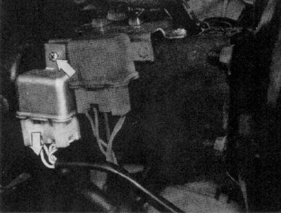

ja es gibt ein Kaltstartrelais neben dem Hauptrelais unter dem Saugrohrdruckfühler. Allerdings weiß ich nicht genau wie lange es aktiv ist, aber bestimmt nicht einige Kilometer würde ich sagen. Ich versuche das mal herauszufinden. Im Werkstatthandbuch ist es wohl beschrieben, aber da muss ich auch mal schauen.
Allgemein siehe Anlage und die Quelle lautet:
https://jetronic.org/index.php/de/d-jet ... tartventil
