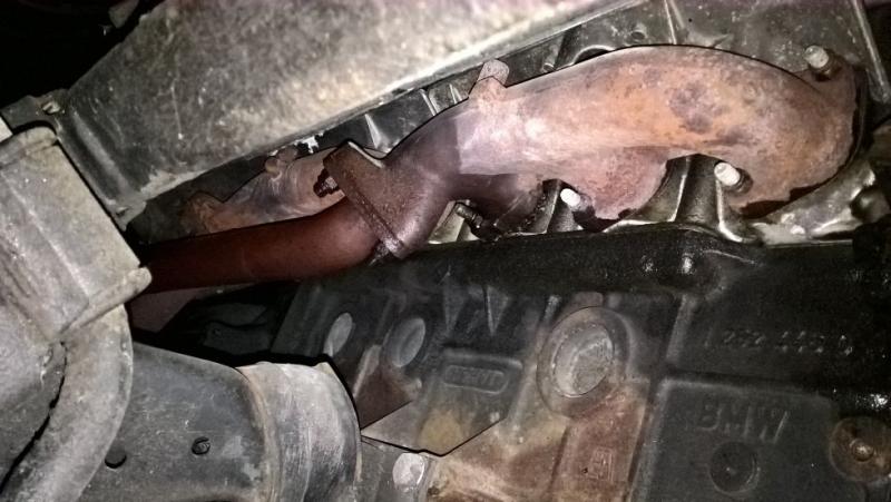

Jetzt stellt sich aber ein Problem mit dem ich nicht weiter komme und auf eure Tipps hoffe: Vor Kurzem habe ich nach dem Anlassen etwas Rauchentwicklung im Motorraum rechts festgestellt. Die Ursache davon scheint Öl auf den Krümmern zu sein, die nach zwei Wochen Standzeit wie in dem Foto unten aussehen (abgebildet ist der vordere Krümmer, der stärker betroffen ist). Ein Blick unter das Abschirmblech zeigt deutlich weniger Spuren auf der Oberseite des Krümmers. Die Ventildeckeldichtung sieht in Ordnung aus. Wo würdet ihr das Problem vermuten?

schau mal nach dem stehbolzen! nicht das der nurnoch 2mm drin ist und das öl da raus kommt!

ich hatte so was mal an einem alten Schlepper (Schöner Vergleich...)
Das Öl drückte über die Windungen des Stehbolzengewindes raus.
Curil auf das Gewinde kopfseitig und dann war Ruhe...

dem Bild nach zu urteilen ist Deine Leckage im vorderen Bereich des Motors zu suchen. Man sieht ja, dass es weiter vorne am meisten runterpieselt. Mach doch bitte von dort noch eine Aufnahme. Da gibt es mehrere Verdächtige.
In jedem Fall scheint sich das Öl dann durch den Fahrtwind nach hinten auszubreiten.

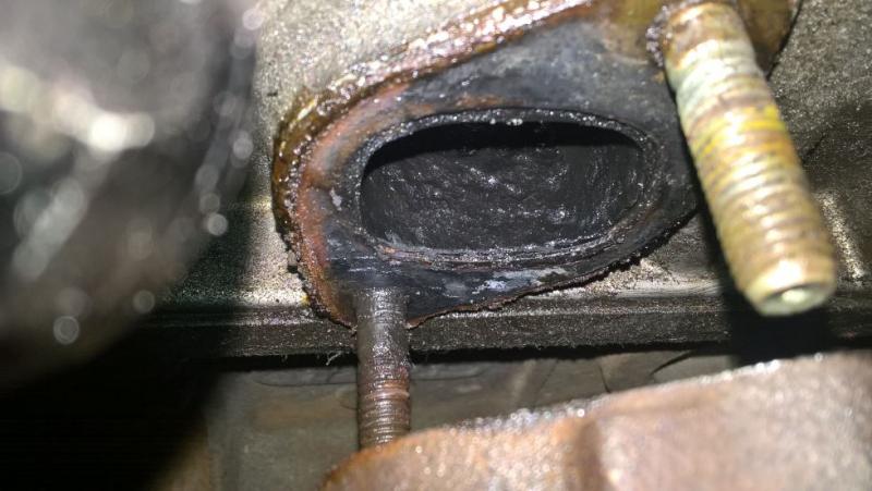

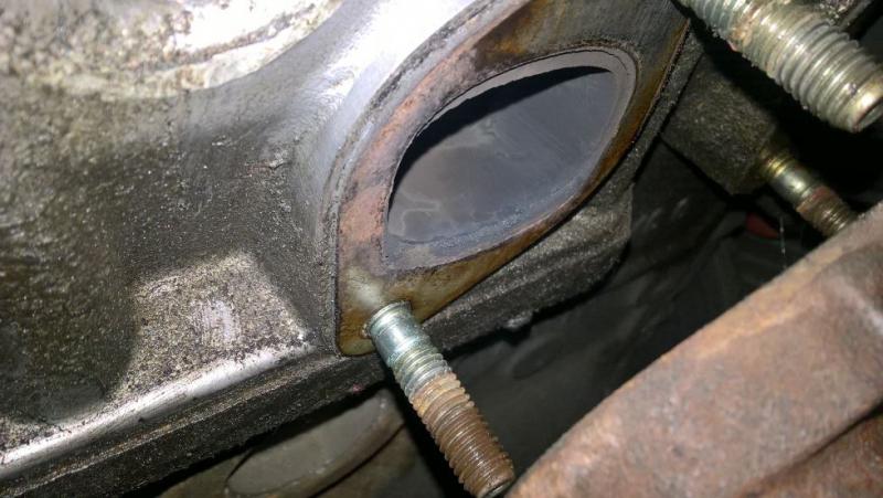

ich habe gerade den Krümmer abgeschraubt. Das Öl scheint von innen zu kommen - dort war es feucht. Die Fotos unten zeigen die betroffene Stelle im Vergleich zu der daneben liegenden Öffnung. Hat jemand einen Rat was jetzt zu tun ist?

wenn du sagst das das öl aus dem auslasskanal raus kommt dann gibts mehrere fehlerquellen!
1.schaftdichtung ,ventilschaft,ventilführung eventuell masiv verschlissen? Hat er schon im schiebebetrieb leicht gequalmt?
2.ventil dichtet nimmer ab / kolbenringe runter? erklärt die verfärbung im kanal. Druckverlust messung machen!
3.dichtung ist eh verbrannt / krümmer nicht mehr plan. Krümmer planen.
4. zündkerze/kabel defekt? keine vernünftige verbrennung? prüfen und messen!
Wie du siehst ist es nicht mit einer ferndiagnose getan!
im schlimmsten fall die rübe runter und den kopf aufarbeiten
so und nun viel spass!
gruss stephan
