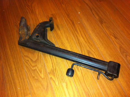

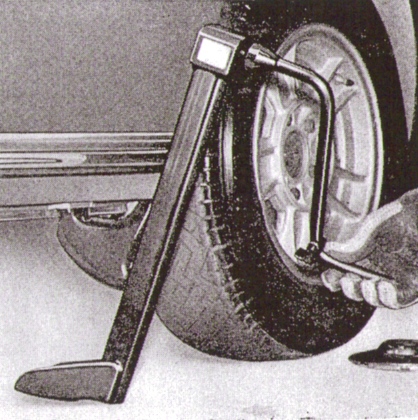

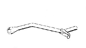

den originalen Wagenheber siehst Du auf dem Bild aus der Betriebsanleitung (Bild 1). Darauf wurde die mitgelieferte Kurbel angebracht, um die Höhe des Liftarmes zu verstellen (Bild 2).
Später wurde eine Kurbel in den Wagenheber integriert (Bild 3).
- Bild 1 - Wagenheber mit aufgesetzter Kurbel.jpg (119.99 KiB) 12999 mal betrachtet
- Bild 2 - Kurbel.jpg (26.63 KiB) 12999 mal betrachtet
- Bild 3 - Wagenheber mit integrierter Kurbel.jpg (44.41 KiB) 12999 mal betrachtet

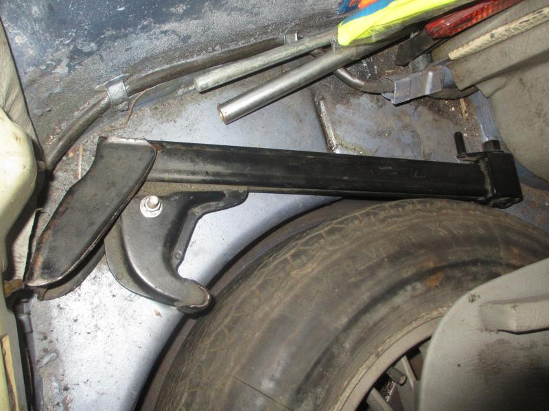

Re: Wagenheber
Hallo, hier ist die Variante aus dem Bild der Betriebsanleitung welche in diese Schwelleraussparung passt: Diese hat nur einen "runden kopf" ohne "Rinne".

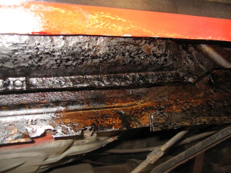

Yupp. Und etliches der punktförmigen Last nimmt der Mittelschweller auf. Zumindest so lange er intakt ist...
.. im Bild anbei sind die sterblichen Überreste schon entfernt. Die müssten zB den Fuß der B-Säule (horizontale Kante in Bildmitte) tragend mit den anderen Schwellerblechen verbinden. Der sichtbare Aussenschweller sah noch ganz gut aus.

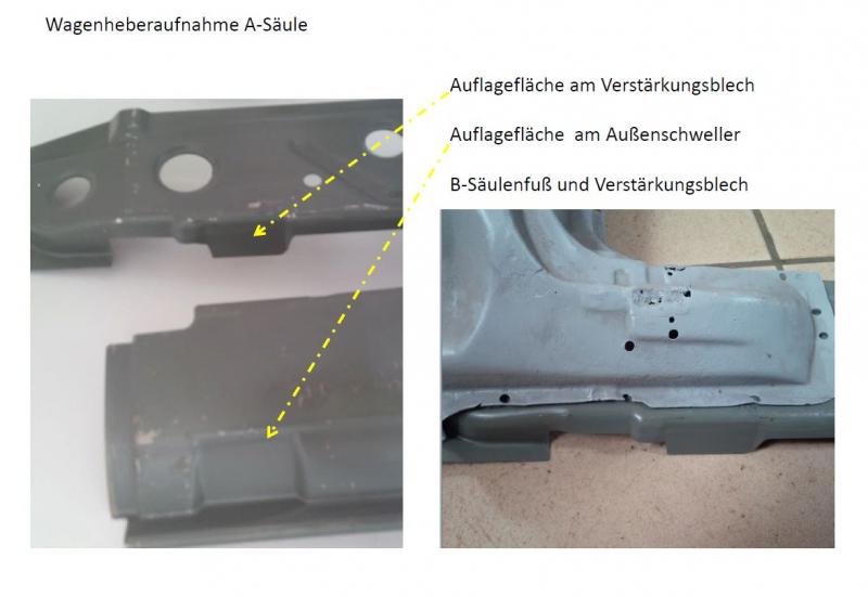

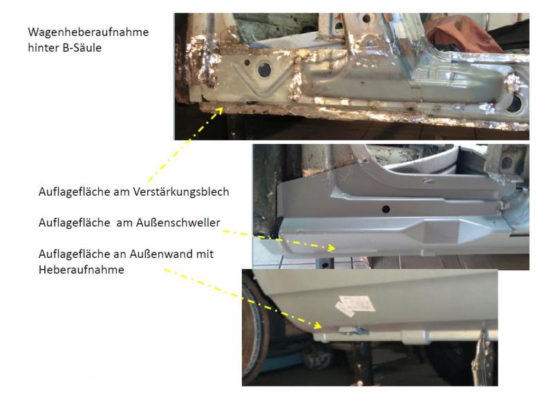

Wagenheber
zum Thema füge ich ein paar Bilder der Wagenheberaufnahme bei:
...im Bild muss es natürlich "A-Säulenfuß" heißen!
Re: Wagenheber
vielen Dank für eure tollen Infos und Bilder. Da ich den Schweller meines CS gerade neu aufbaue, kommen mir die Bilder und Infos sehr recht.:-).
Das heißt dann ja, wenn nicht alle Teile 100% aufeinander sitzen, wird sich aus jeden Fall irgendetwas beim Anheben verbiegen.
Re: Wagenheber
also auf jeden Fall würde ich jetzt nicht unterschreiben wenn alles neu ist - es sollte ja so konzipiert sein das es ohne Beswchädigung geht - aber mir pers. wäre die Sache zu "heikel" und ich würde es durch andere Wagenheber / Hebepositionen eben vermeiden das dort wieder ein Schaden entsteht...
Re: Wagenheber
Jetzt, wo ich den Schweller eh neu aufbaue, gucke ich mal, ob ich die besagten Stellen noch extra verstärken kann.
Re: Wagenheber
Hi Andi,
aufgrund eigener Erfahrung mit der dann üblichen Nacharbeit:
Tlw. liegt der Aussenschweller direkt am Mittelschweller an und man muß gucken, wo Platz für Verstärkungen/Veränderungen ist....
