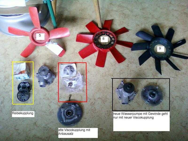

das Lüfterrad dreht sich immer leicht,
nur wenn der Motor richtig heiss ist, arbeitet die Visco und der Propelle dreht sich mit "Motorgeschwindigkeit",
bzw schaltet man dann den Motor ab, ist der Popeller "fest".
ggf. ist Deine Visco also gar nicht defekt.....
...oder Du hast gar noch ne "Reibekupplung"
alte "Reibe" bzw "Viscos" sind fast nicht mehr neu zu bekommen,
nutz mal die Suche hier im Forum, das wurde schon was zu geschrieben, insbesonders der Umbau auf die Neue Kupplung, bzw die Möglichkeiten
z.B. dieser Beitrag
viewtopic.php?f=2&t=26424&p=30487&hilit=visco#p30487
z.B diese Bild
download/file.php?id=1706
