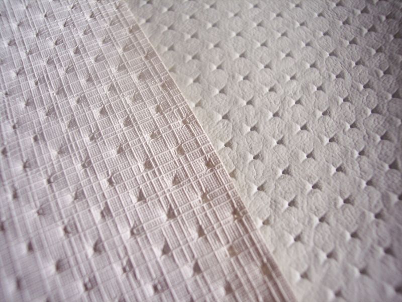

Hat der Dachhimmel von Walloth & Nesch denn die originale Perforierung von BMW oder handelt es sich "nur" um den gelochten, weissen Standardstoff?
Im Original hatte der Dachhimmel eine Diamantperforierung (Diamantlochung) auf einem weissen Grundstoff, ähnlich dem des E3, im Leinenformat. Ein sehr spezieller Stoff, in dem auch die Verkleidung der Sonnenblenden vorne und die Sonnenblenden gestaltet sind – d.h. es sollte schon optisch alles miteinander zusammenpassen, um ein stimmiges Bild zu ergeben.
Hat da jemand bei W&N Erfahrung?
Re: Erfahrungen mit Dachhimmel W&N
Das was bereits beschrieben wurde hier noch im Bild. Links ist der originale Himmelstoff, mit den im rechten Winkel kreuzenden Streifen / Fäden. Rechts ein ähnlicher perforierter Stoff, der auf der Rolle leider ebenfalls nicht mehr lieferbar ist.
