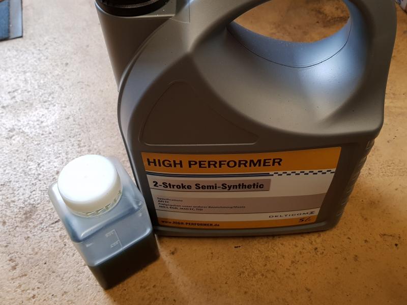

verwende das Zweitaktöl jetzt seit ca. 1.000 km in meinem 3.0 CSA.
Subjektiv: er läuft noch satter/sanfter/ruhiger
Objektiv: der Motorölverbrauch ist auf 0 zurückgegangen - vorher hat er ca 1-1,5 l/1.000 km benötigt.
Zudem ist der Benzinverbrauch um 0,5 l/100 km gesunken (Ok, das muss ich nochmal im Auge behalten...könnte auch am Fahrprofil gelegen haben)

das mit dem 2 Takt Oel hört sich ja sehr inressant an,
hat da jemand schon einmal die erfahrung mit L-Jetronic Motoren 3,0L oder 3,3 L oder 3,5L gemacht ?

mische seit diesem Sommer einen halben Liter 2 Takt Öl zu jeder Tankfüllung und meine der Motor läuft ruhiger, auch das Surren der Benzinpumpe ist definitiv leiser geworden.

interessantes Thema , das ich auch schon länger verfolge.
Auffallend ist nur mit welchen Füllmengen gearbeitet wird.
Allein die letzten drei E9 Freunde tanken zwischen
0,2 Liter über 0.5l bis zu 1.0 Liter pro Tankfüllung ein. Einen Sollwert wird es
wohl nicht geben, da jedes Triebwerk anders reagiert .
Hauptsache unsere Motoren laufen sanfter , und ein wenig Schmierung hat noch nie geschadet.

Jeder, wie er es will.
Ich habe mir z.B. einen 5 Liter Kanister Sythetisches 2-Taktöl bei e... gekauft und für jeden Wagen eine kleine Flasche mit Teilstrichen drauf. Da kann ich bis 500ml Öl aus dem Kanister einfüllen und dann wird es wieder günstiger.
- 20171022_155542.jpg (53.77 KiB) 36792 mal betrachtet
