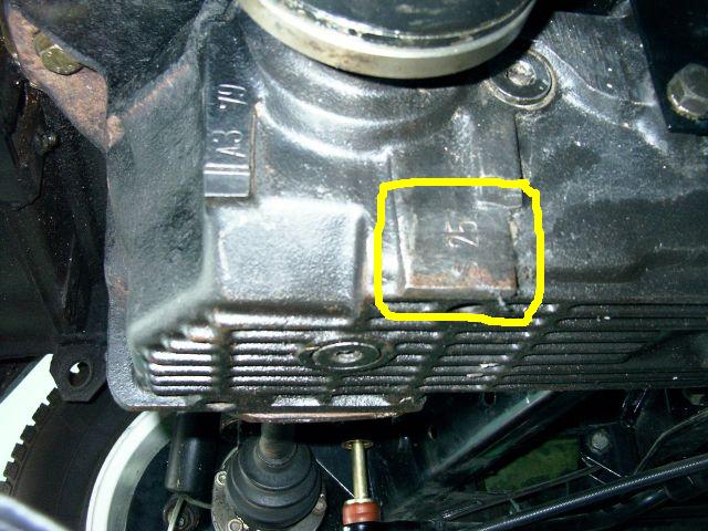

Hallo, leider habe ich noch kein Bild vom eingebautem Diff, aber muss ich schon eine zweite Hinterachse vorbereiten und el liegt bei mir eine mit solche Dateien als auf dem Bild ... Soll das also die richtige sein?

Dein Bild zeigt nur die Gussnummer vom Gehäuse. Daraus ist keine Aussage über die eingebaute Übersetzung abzuleiten.
Unter der Antriebswelle, oder daneben auf der Rückseite des Diffs stehen ein paar Zahlen. Diese sind wichtig!
Mein Bild zeigt ein Austauschdifferential (da wo die Übersetzung normal eingeschlagen ist, steht jetzt ein S für Sperre mit 25 Prozent)

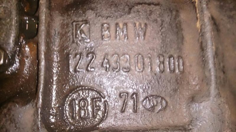

Warte auf info - im zweite Hinterachse die ich als Ersazt habe ist genau am diesem Plazt ist nichts zu sehen - es sieht wie eingeschlagen aben in der Nahe habe ich volgendes gefunden: A10 78 und die zweite Seite gleich 11 40 - das soll nach Deiner post eine aus 2.5 sein???

Das ist richtig, 40:11 ist das Diff vom 2.5 CS
