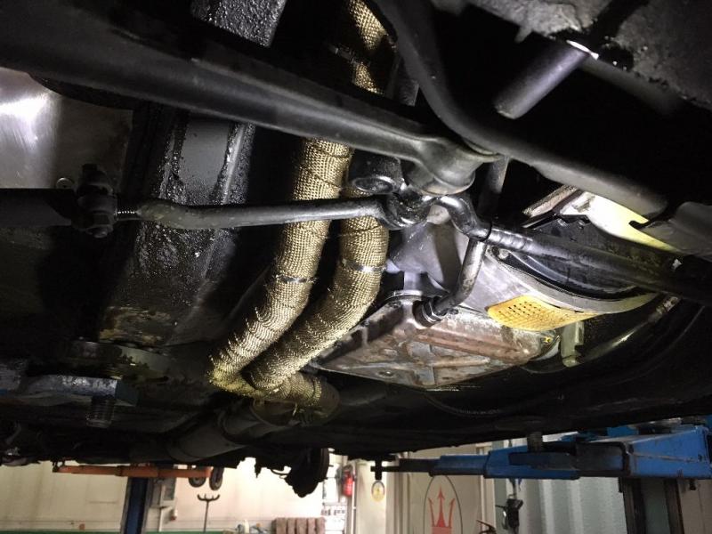

Nachdem ich das Hitzeabschirmblech am Mittelschalldämpfer montiert hatte habe ich als nächstes die beiden vorderen Flammrohre mit Hitzeschutzband umwickelt. Damit war die Wärmestrahlung vom Unterboden her schonmal stark verringert und Lippenstift von Begleiterinnen schmolz schon mal nicht mehr wenn deren Handtasche im Beifahrerfußraum abgestellt wurde:).
Hitzeschutzband an den Flammrohren

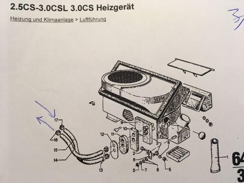

Eine weitere Hitzequelle ist der Heizungswäremtauscher im Innenraum des E9. Dieser läuft immer mit sobald der Motor läuft. D.h. er wird nicht wie bei einem modernen Auto im Wasserzulauf mit einem Ventil geöffnet und geschlossen.
Heizungswärmetauscher im E9. In den Zu- und Rücklaufschlauch wird das Bypassventil eingebaut. Die Pfeile zeigen die Fließrichtung des Kühlwassers an.

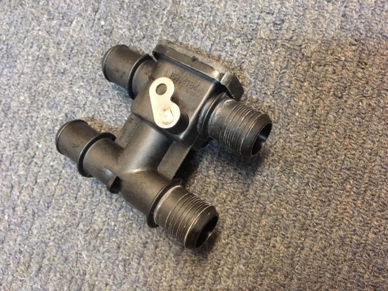

Dort fand ich dieses Ventil: Delco 15-5543:
https://www.ebay.com/itm/-/222537176837 ... 5686704012
Kurzerhand das Ventil in den USA bestellt.
Normalerweise wird das Ventil mit Unterdruck betätigt. Allerdings ist dies beim (Vergaser) CS nicht möglich, da es im Bereich der Heizungsschläuche/Spritzwand zu eng ist. Also habe ich diese Betätigung entfernt.
modifiziertes Ventil Delco 15-5543
Nächster Schritt ist der Einbau dieses Bypassventils welches ich dann von Hand betätigen kann.

das Ventil hat inkl. Versand und aller Abgaben EUR 42,00 gekostet.
Im US Forum wurde die Meinung vertreten, daß man den Zu- und Rücklaufschlauch vom Wärmetauscher trennen kann und mit einem 90 Grad Winkelstück verbinden kann. OK dann ist die Heizung kpl. ohne Funktion.
Auch mache es dem M30 Motor nichts aus wenn man einfach den Zulauf zum Wärmetauscher unterbreche...also kein Bypass.
Ich möchte die Heizung in der Sommersaison abschalten und im Winter einschalten. Deshalb das Bypassventil.

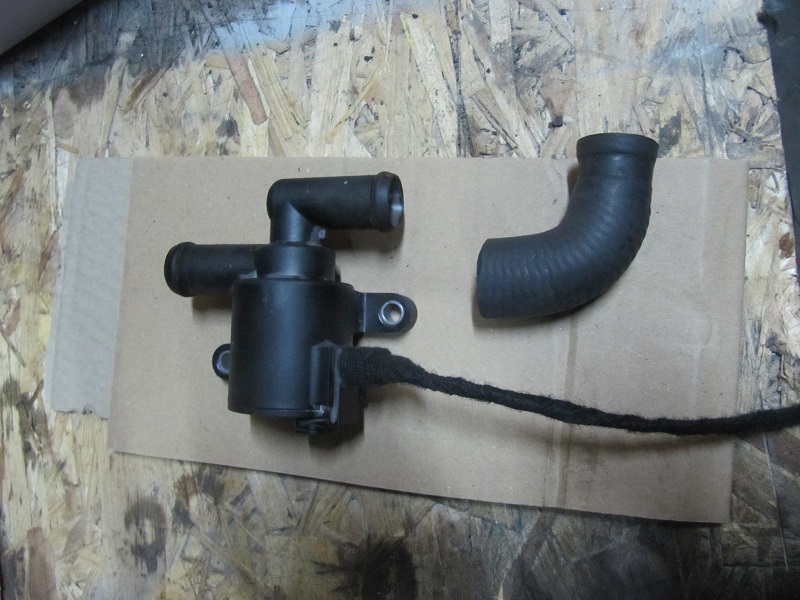

So,
nachdem über den Winter kaum Gelegenheit war mit dem Coupè Touren zu unternehmen und ich auch einfach einen anderes Wägelchen im Fokus hatte, hat der Einbau des Magnetventils bis zu diesem WE gewartet.
Das Ventil selbst habe ich für keine 20,- Euronen in der Bucht gekauft. Es ist von den Anschlussmaßen bestens für den Schlauchdurchmesser der Leitung vom Kopf zum Wärmetauscher geeignet. Stromlos hat es vollen Durchgang, mit 12V beaufschlagt sperrt es komplett. Der Stromanschluss war etwas mühseelig, weil ich keinen passenden Anschlussstecker hatte. Stattdessen wurden 2 kleine Flachstecker genommen, die aber Gefahr laufen aneinander zu geraten und somit einen Kurzschluss verursachen würden. Ich habe also beide Flachstecker bis zum Ende isoliert, aufgesteckt und gegeneinander getapet, so daß sie sich nicht mehr ins Gehege kommen. Wird aber natürlich trotzdem abgesichert eingebaut. Den Schlauch habe ich an geegneter Stelle durchtrennt und ca. um die Länge des Ventils gekürzt, damit das Teil da hinein geht, ohne den Schlauch eventuell abzuknicken. Hier sieht man das Ventil mit Anschlusskabel und des abgewinkelten Endstück vom Schlauch

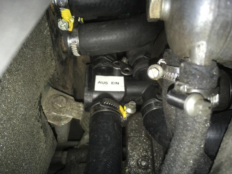

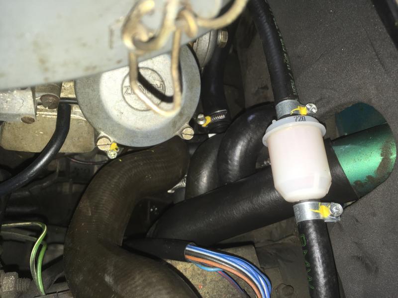

Und hier nun im eingebauten Zustand
Angesteuert wird das zunächst im Bedarfsfall über einen einfachen Schalter, den ich erst einmal lose ins Handschuhfach lege, bevor möglicherweise über den Temperaturschieber der Heizung ein Mikroschalter bedient wird. Bevor ich diesen Extraaufwand angehe (auch eigentlich nicht zwingend notwendig) kommt erst der Funktionstest bei wärmeren Temperaturen mit der o.g. Handschuhfachlösung.
Update also demnächst hier.

Danke für die Info. Sieht ja auch recht gut aus. Allerdings würde ich mir unbedingt den richtigen Anschlussstecker besorgen. Die andere Bastelei wäre mir zu heikel.

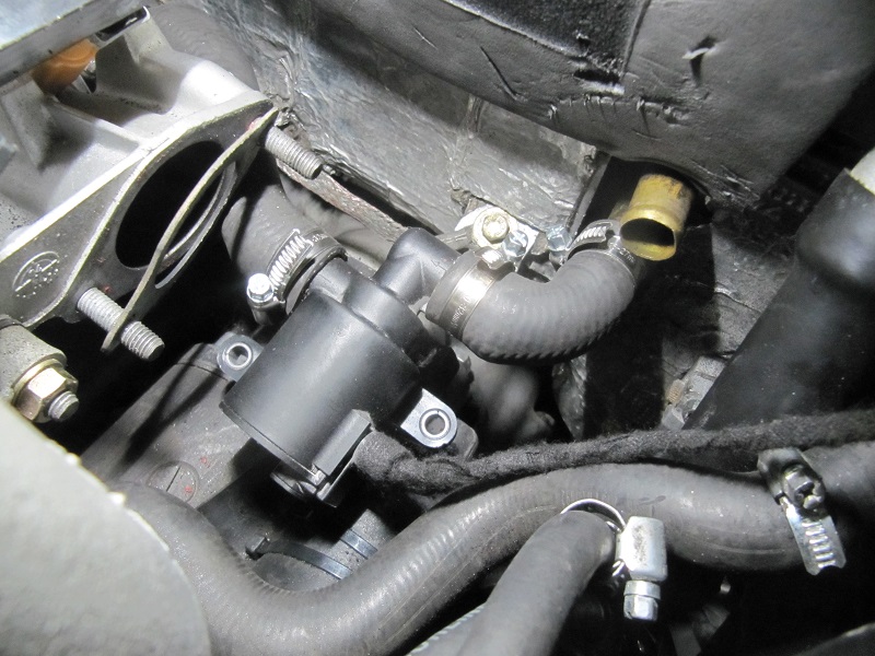

So Ventil ist eingebaut.
Ganz schön eng dort.
Man kann es manuell umstellen.
Mal sehen was es bringt.

Das Hitzeschutzband an den vorderen Flammrohren hat 100%-ig was gebracht. Der Beifahrerfussraum ist nicht mehr glühend heiß.
Das Ventil für den Heizungswärmetauscher: na ja es ist mit Sicherheit jetzt nicht kalt im Innenraum wenn die Sonne scheint, aber der Wärmeeintrag im Innenraum muss ja geringer sein wenn das heiße Wasser jetzt nicht mehr durchläuft.

Beiträge: 1121
Re: Maßnahmen zur Temperaturreduzierung im Innenraum des E9
habe mir das Ventil günstig besorgt, aber doch entschieden es nicht zu montieren. Es gehen die Leitungen ja auch noch durch die Vergaserflansche. Das bedeutet, dass bei Unterbrechung des Kreislaufes vom Wärmetauscher auch durch die Vergaserflansche kein Kühlwasser mehr fließt, um diese vorzuwärmen und zu kühlen. Dadurch kann es zu Dampfblasenbildung in den Vergasern kommen. Das wäre sicher nicht im Sinne des Erfinders.

Hallo Leute,
habe mir bei "www.hild-tuning.de" das Band besorgt. Das ist bis 1100°C Dauer-Temperaturbeständig und wird auch im Motorsport eingesetzt.
