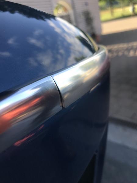

habe heute probiert an meinen 1973er CSI die neue original BMW Frontzierleiste anzubringen, bzw. sie mit den Seitenzierleisten an den Kotflügeln zusammenzustecken. Das Ergebnis war leider katastrophal (siehe Bilder). War das im Original besser? Habe leider keinen E9 zum Vergleich greifbar. Kann man/ muss man die passend biegen oder gibts da irgendeinen Trick? Nochmal entlocken und aufspachteln ist eigentlich keine Option.
Besten Dank vorab für Infos zu meinem Traum meiner schlaflosen Nächte.

das haben wir als Club auch schon bemängelt.
Es ist eine sehr schlecht passende Produktion die gerade von der BMW Classik verkauft wird.
Bitte gib die Leisten deinem Händler mit dem Vermerk "IDENT-KONTROLLE" zurück.
und lass Dir das Geld erstatten.
Der Händler MUSS die Leisten zurücknehemen.

Der übliche Weg ist, dass man alle Zierleisten schon bei den Blecharbeiten anpasst.
Die Zierleisten können leider nicht oder nur ganz wenig nachgebogen werden da ansonsten das Eloxal hässliche Risse bekommt. Zieh die Leisten bzw. die Muttern keinesfalls zu fest an, sonst schiebt sich der frische Lack weg.

Danke Männer für die Infos.
habe jetzt mal die Neuen auf die Seite gelegt und die Alte lasse ich jetzt Chrom lackieren, hoffe das sieht dann einigermassen gut aus.
Ansonsten habe ich von BMW die Info bekommen, dass es Ende diesen Jahres nochmal neue vordere geben soll...

ich habe mir im Nov. 2017 die hinteren Zierleisten Neu gekauft.
Durch deine Aussage, dass dies im Bogen NICHT passen würden
habe ich sie am Sonntag an eine NOS Seite Hinten Links gehalten.
Alles Bestens.
Gab es später nochmals eine Nachproduktion oder hatte ich Glück
wobei es ein neuer Aufkleber von BMW Classic hatte.
