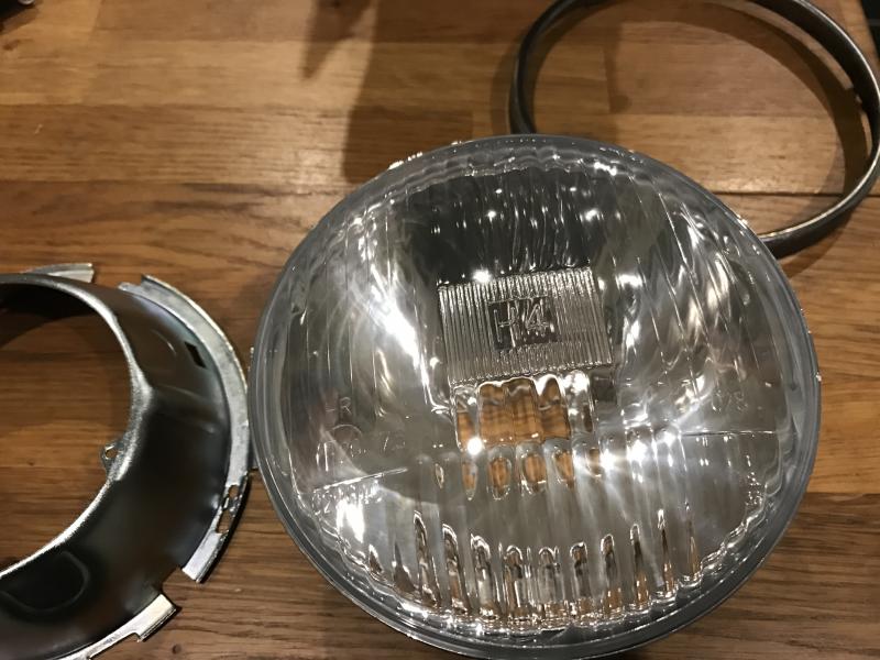

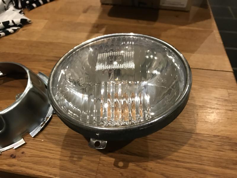

Also ich habe die günstigen H4Schwinwerfer heute bekommen und gleich mal geschaut ob der Chromring und die hintere Blechschale passt.
Also ich muss sagen das ich sehr positiv überrascht bin.
Die Qualität ist absolut ausreichend und passen tuen sie perfekt.
Das Glas ist wie bei den originalen gewölbt und weiter rausstehen wie die originalen aus dem Grill tun sie auch nicht.
Also als Fazit: ich würde sie definitiv wieder kaufen....
Lg Simon
Lg Simon

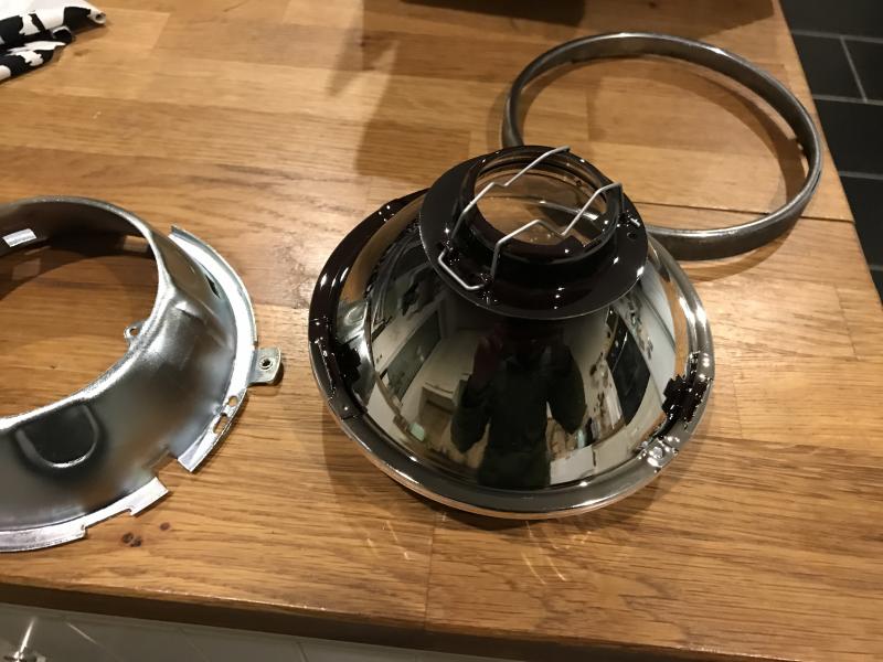

...mich würde auch ein Bild interessieren, wie die H4 Leuchtmittel im Reflektor halten...

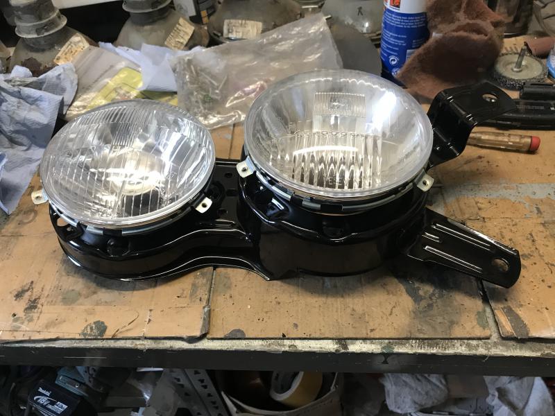

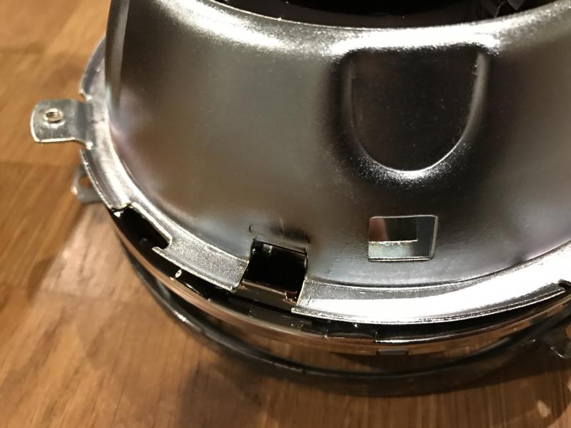

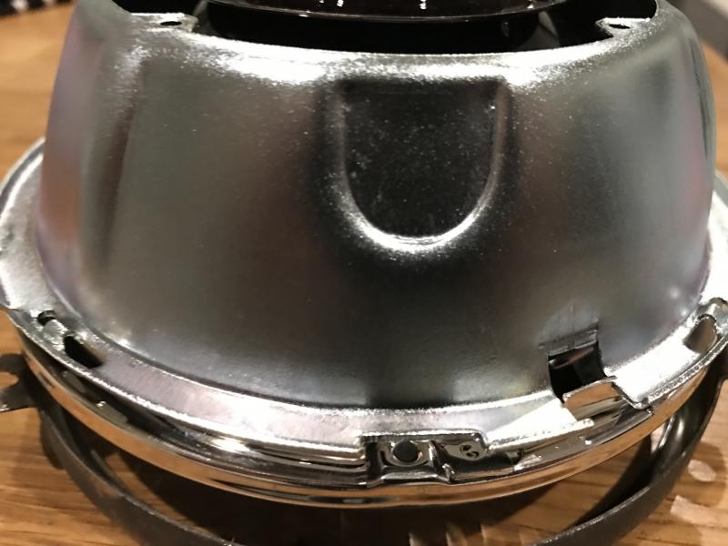

- Beiträge: 191
Re: Neue Scheinwerfer, Erfahrungen, Woher?

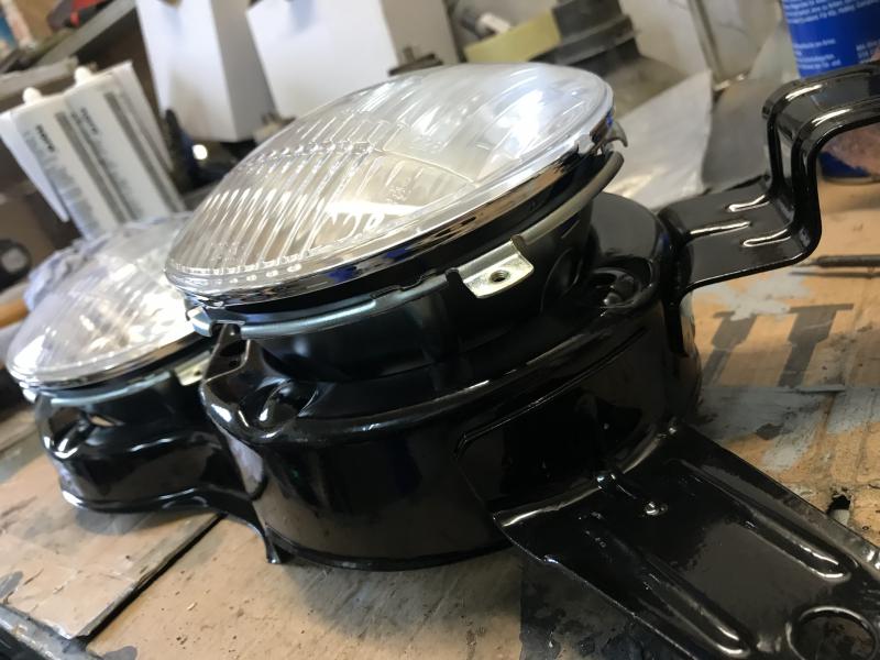

Hallo Männer, ich habe meine Scheinwerfer soweit fertig und bin nach wie vor absolut positiv überrascht von den „günstigen“ H4 Scheinwerfern... passen perfekt und sehen in neu einfach genial aus.
Vielleicht interessiert es ja jemanden.
Lg Simon
Besten Dank für den Bericht. Meine werden auch langsam etwas milchig.
Noch alles im TÜV-OK-Bereich aber wenns dran ist weiß ich welche ich nehmen kann.
LG Robi
LG Robi
