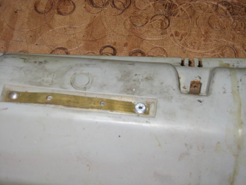

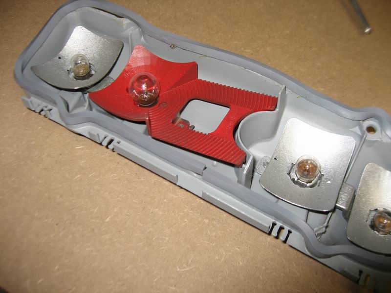

Hi Simon,
der Masseanschluss ist innen, am "roten Reflektor"
die Kabeldurchführung hierzu ist darunter mittig
(Stoßstelle der grauen U-Dichtung)
Wichtig ist, das die beiden Nieten und die Brücke ganz sind, sonst funktioniert nur die "Hälfte"

Hallo Christoph, vielen lieben Dank deine Antwort ist perfekt und beantwortet zu 100% meine Frage.
Die Brücke samt den Nieten ist bei mir heil.
Lieben Dank und Gruß Simon
