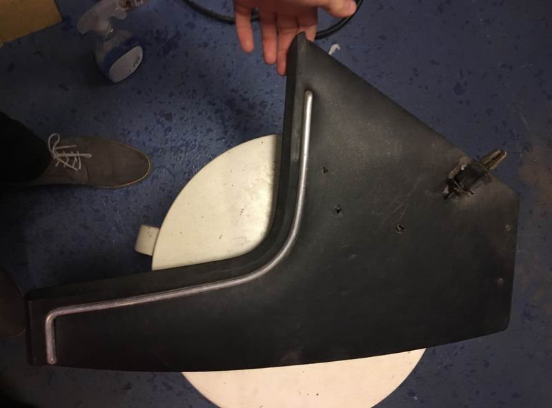

Guten Abend liebe Leute, kann mir bitte jemand sagen wo genau der Kontaktschalter für die Handscuhfachbeleuchtung angebracht wird?
Ein Foto würde sicher gut weiterhelfen.
Lieben Dank und Gruß Simon

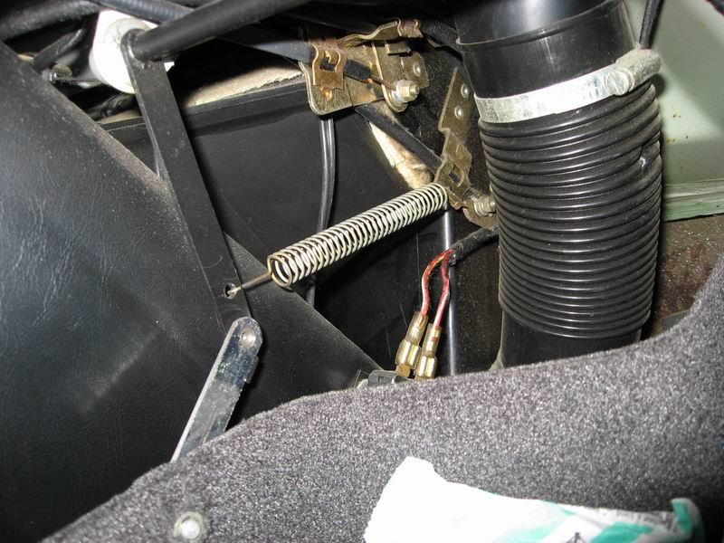

Hallo Simon,
mit einem kleinen Winkel an der Mittelkonsole:
(der Winkel hat drei Bohrungen, zwei zum Anschrauben, eine für die Aufnahme des Schalters, Kontakt zeigt nach unten, Kabelschuhe nach oben)

Hallo Christoph, super vielen lieben Dank... da wäre ich nie drauf gekommen...
Lg Simon

Vielen Dank, bei meinem Auto hängen
da noch mehr Kabel herum.
Versuche da mal Klarheit rein zu bringen!
Aber das Foto hilft schon einmal ungemein!
Danke!!!

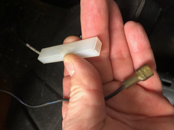

Ich habe im Handschuhfach beim Sicherungskasten noch ein par Kabel
über kann mir jemand sagen wofür die da sind?
Habe jetzt im CS werk den Taschenlampen-Sockel bestellt kommt das
eventuell zusammen? Über jeden Tip würde ich mich sehr freuen.

Hallo Ingo
Gib doch mal die Kabelfarben an, dann kann ich im Schaltplan nachsehen. Übrig ist dort beim CS das Kabel für die elektr. Benzinpumpe vom CSi und bei allen E9 in EU Ausführung die Kabel für die zusätzliche Beleuchtung/Blinker der USA-Ausführung

Kabel eins: schwarz und blaue Markierungen
Kabel zwei: weiß mit Rosa Markierungen.
Vielen Dank im Voraus.
LG Ingo
LG Ingo

Nur noch mal zur Sicherheit, da du in diesem Beitrag kein Baujahr angegeben hast. Du hast einen 3,0 CS Bj 71!?! Da hättest du keine Taschenlampe da diese erst ab Bj 74 eingebaut wurde!
Schwarze Grundfarbe und blaue Markierung wäre Leitung 115 vom WiWa Intervallrelais zum Scheibenwischerschalter. Funktioniert denn die Geschwindigkeitsverstellung vom Scheibenwischer?
Weiß mit rosa Markierungen sagt mir erstmal nichts. Im Schaltplan hab ich die auch nicht gefunden. Ich schick dir mal den Schaltplan, dann kannst du selbst mal danach suchen.
