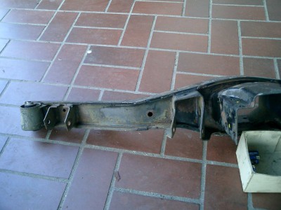

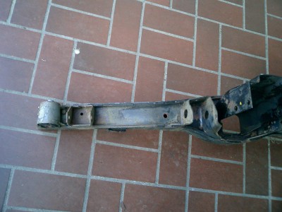

Re: Hinterachsträger
Ich habe jetzt mal grob verglichen. Beim E3 Hinterachsträger liegen die angeschweißten Aufnahmen für den Dreieckslenker ca. 2,5cm Tiefer
Vielleicht sieht man was auf dem Foto
Friedrich
Friedrich
