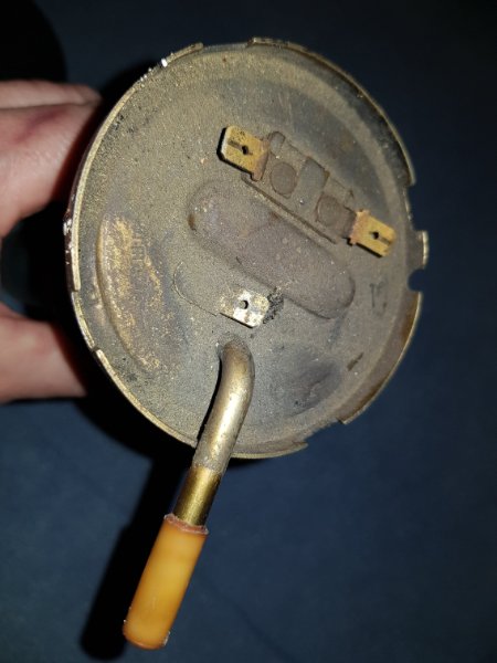

Hallo an alle,
mir ist aufgefallen, dass an fast allen Tankgebern die Kunststoffhülse am Schlauchanschlussteil gerissen ist. Das ist ja sicherlich nicht gut, da ab einem gewissen Grad an Rissbildung sicherlich Luft mit in das System gesaugt wird.
Hat jemand eine Idee, was man da besser machen kann, oder wo man die Hülsen neu bekommt?
Tankgeber Anschluss Hülse
Re: Tankgeber Anschluss Hülse
Die einfachste, aber nicht originale Lösung wäre.
1. Defekte Hülse entfernen.
2. Ein Stück 6mm Benzinschlauch auf den Anschluss vom Tankgeber montieren.
3. Einen Adapter (6mm auf 8mm) oder Benzinfilter mit Anschlüssen für 6mm und 8mm Benzinschläuche an das Stück 6mm Schlauch montieren.
4. Andere Seite des Benzinfilters oder Adapters mit 8mm Benzinschlauch an Benzinleitung anschließen.
So hat man keine undichte Stelle an dem Anschluss des Tankgebers und gleich noch einen Benzinfilter montiert.

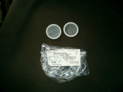

Hallo Gerhard
Das Tanksieb unter den Tankgeber gibt es einzenln 1612 1 151 736 kostet ca 10,00
Gruß Friedrich
