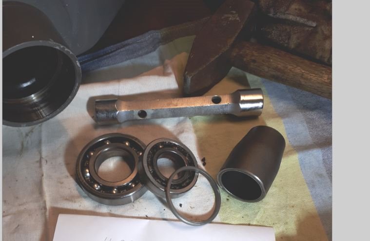

ich hab das Lager gut mit einem Steckschlüssel, der gerade so in das Lager passte, austreiben können. Da der Schaft einen kleineren Durchmesser hatte konnte ich ihn gut auf dem Lagerring platzieren. Du kannst auch ein passendes Rundeisen nehmen. Wichtig ist eine möglichst große Auflagefläche am Lagerring zu haben und gleichmäßig rundum auszutreiben. Gruß

Die Lager sind draußen, Passringe sind beide 5mm dick, das macht den Einbau später einfach, da beide Seiten gleich sind.
Ich habe eine 30er Nuss genommen, die Form leicht konisch und passte genau durch das große Lager. Habe dann einen dünnen Blechstreifen genommen und konnte die Nuss dann außermittig auf den inneren Lagerring fixieren. Außen erhitzt und dann ausgeschlagen, wobei ich nach jedem Schlag den Lagerinnenring etwas gedreht habe. Das kleine Lager ging dann leicht, weil die fehlende Hülse dann ja den Weg freigegeben hat.
