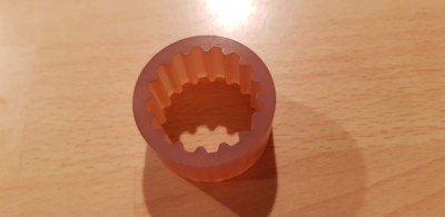

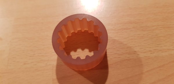

ich habe mal wieder das nächste Problem. Wollte die Kardanwelle einbauen und dazu soll angeblich die Schraubhülse mit der Zahnscheibe und dem Klemmstück mit eingebaut werden. Nun ist das Klemmstück aber so dick und hat irgendwie eine andere Verzahnung als die Schiebestück der Gelenkwelle, dass ich das alles so nicht zusammengebaut bekomme.
Hat jemand einen Tipp, wie man das am besten macht? Ist das Klemmstück überhaupt das richtige (siehe Bild). Es ist aus relativ hartem Kunststoff.

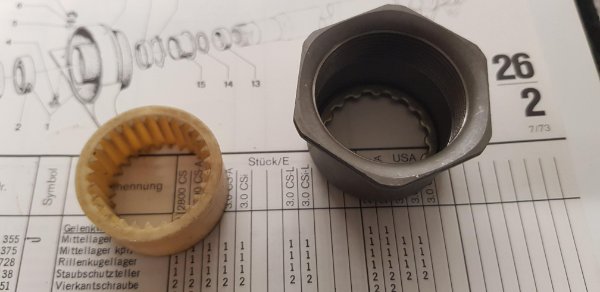

Das Klemmstück ist eines von einem neueren Modell, ich denke ab E12 aufwärts, da gab es die Feinverzahnung. Mein Kardanwellenbauer verwendet statt des Klemmstücks, welches nicht mehr lieferbar ist, einen Filzring der sich der Verzahnung anpasst. Funktioniert zu 100 Prozent.
Nach den Muttern such ich gerne mal am Wochenende. Da gab es gelb verzinkte und schwarze (mit Bund), beide in 10.9
Beiträge: 1087
Re: Klemmstück Gelenkwelle / Kardanwelle
vielen Dank für deine Antwort. Das erklärt natürlich alles. Schon blöde, dass BMW das für den E9 verkauft.
