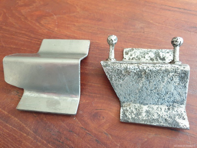

Hallo allerseits,
unter der Gaspedalhalterung hat sich reichlich Rost niedergelassen und das Blech zerfressen. Die Halterung selbst ist auch ziemlich angegriffen und ich habe bereits Ersatz angefertigt. Allerding fehlt mir noch eine gute Idee, wie ich die Nippel realisieren kann. eine Drehbank habe ich nicht, hat jemand eine andere Lösung oder sogar Ersatz da?
Freue mich auf Vorschläge.

der am Markt verfügbare Ersatz kostet 69 Euro, das war mir dann doch zu teuer. Die Nippel habe ich gefunden und heißen Schaftkugeln, kosten 0,75 Euro das Stück, wurden durch ein 5mm Loch gesteckt und von hinten angescchweißt. Von Vorne noch ein paar Schweißpunkte zur Knicksicherung, das war es.
