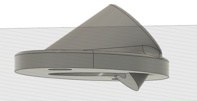

Hallo Philipp,
bin aktuell dabei einige Teile selber nachzufertigen, die es leider nicht mehr zu kaufen gibt. Unter anderem die Aufnahmen der Sonnenblende.
Dazu bin ich im regen Austausch mit Waldemar. Die ersten Versionen direkt aus dem 3D Drucker haben leider den hohen Belastungen an dieser Stelle nicht standgehalten. Die jetzigen Versionen sind aus Epoxydharz gegossen und schauen sehr vielversprechend aus. Wenn Waldemar und ich die als gut empfunden habe, kann ich Dir auch gerne einen Satz anfertigen.
So schauen die Aufnahmen aus:
Gruß Michael
Gruß Michael

Wenn die identisch zum 02 sind, habe ich die per SLS (selektives lasersintern) aus PA12 machen lassen.
Halten problemlos, die Oberflache braucht noch etwas Nacharbeit. Hat mich 60€ für die zwei Stück gekostet.
Step datei habe ich hier hochgeladen
https://www.bmw2002faq.com/forums/topic ... nt-1478653
Re: Sonnenblende Beifahrerseite
Danke damit probier ich es mal!
Ich sehe gerade in der Datei, dass die Unterseite garnicht flach ist, sondern so eine Rundung hat. Ist das notwendig zum Befestigen oder warum hast du das dabei? Macht das Drucken komplizierter ;-)
Das war halt am Originalteil so. Deswegen auch SLS und nicht gedruckt. Den Radius könnte man noch 0.5mm größer machen.
