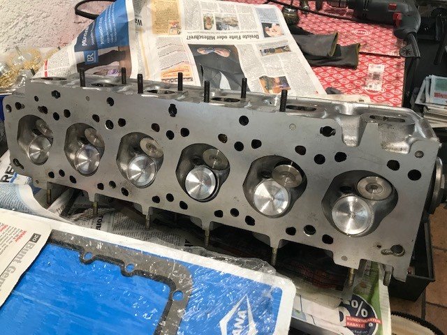

für meinen 3.0 CS (mit noch leerem Motorraum) habe ich einen Austauschmotor erstanden, der alles mit bringt einen recht originalen Zustand wieder erreichen zu können. Der Spender war ein e3 3.0S, Austauschmotor mit 50.000km, 180PS, Handschalter, Doppelvergaser und kompletter Zündanlage. Der Motor (Block, KW, Pleuel, Kolben, Ringe, Kopf, Ventile, NW, Kette, Ölpumpe…) wird gerade komplett geprüft und mechanisch revidiert.
Die beiden Vergaser wollte ich nun wie auch den Motor technisch komplett revidieren lassen. Bei der Analyse um die genaue Bauart vermute ich nun, aktuell einen Doppelvergaser eines 2,5L an dem 3.0 Motor zu haben. Zwei mal Solex zenith 1259614/1 A. Durchmesser der 2 Drosselklappenstufen : 32mm und 40mm. Kann das sein, oder ist es ganz sicher ein falscher Vergaser zu diesem Motor:

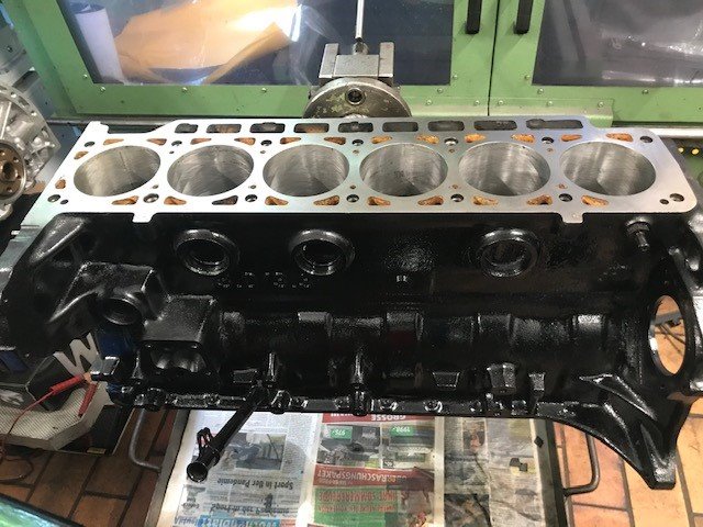

Motorblock: Gegossen 1980, 1269607, 3,0/3,3 , 3011967 ,
Zylinderkopf: Gegossen 1984 , 1277358
Vergaser: 2x Solex Zenith 1259614/1 A, Durchmesser der 2 Drosselklappenstufen: 32mm/40mm

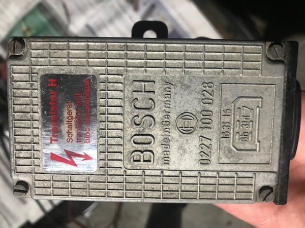

Zündverteiler: Transistor, mit spät- und Frühverstellung per Unterdruck, Bosch 1231324168, 2637 (Hebel der Unterdruckverstellung), 234332, 267, 6600 (Verteilerfinger)
1) Kann mir jemand Auskunft geben, ob der Vergaser (und die Zündanlage) sicher nicht dazu passt? Werden weitere Infos/Fotos benötigt?
2) Welche Vergaser (zusammen mit welchem Zündverteiler) sind denn korrekt, oder besonders zu empfehlen bei einem solchen Neuaufbau?

Komisch ist, dass die Blocknummer in diesem Baujahr eigentlich mit 525 enden müsste. Ich kenne deinen Block nicht, würde mal Hub und Kolbendurchmesser messen.

Die FIN gehört zu einem E3 3.0s aus dem Frühjahr 1973. Das war der leichte Teil.
Das Gussdatum passt natürlich nicht dazu. Vermutlich ein Austauschblock. Ein Bild davon wäre interessant, da kann man dann abschätzen, ob die ab Werk oder nachträglich gestempelt wurde.
Ein E3 3.0s hatte nie TSZ ab Werk, insofern ist die von woanders her reingekommen, einem späten E12 vielleicht.
Die Boschnummer des Verteilers (induktiv - kein Hall) könnte weiterhelfen (0 237 302 010 für einen E12 525 ab 8.78), das Schaltgerät (hoffentlich war das dabei) wäre 0 227 100 025.
Die Spätverstellung gab es erst ab '76. Die muss man aber nicht unbedingt anschliessen, die Leerlaufeinstellung geht dann halt etwas anders. Die Frühdose der Doppeldose verhält sich ja wie die bei einer Einfachdose.
Die Vergaser gehören lt. Solex Fabrik Nr (die Nummer 1259614.1A auf dem Blechschildchen ist keine BMW Teilenummer, die wäre 13 11 1 262 774 für diesen Vergaser) in einen (Automatik) 525 E12 oder E3 2500 (ggf. auch E9 2.5 natürlich) von 9.73-9.75.
Der Knaller ist der Kopf, der ist vom E23/732i oder auch E24/633 CSi und war ursprünglich mit einem Motronic-Verteiler verheiratet.
Liest sich ein bisschen wie bunt zusammengewürfelt und fährt halt ... irgendwie.

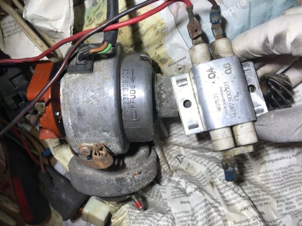

@Willy: Wo finde ich die gesuchte Nummer auf dem Verteiler? Die Verteilerkappe ist grad nicht zur Hand, vom Verteiler habe ich alle gefundenen Nummer aufgeführt. Und welchen Peter meinst Du genau?

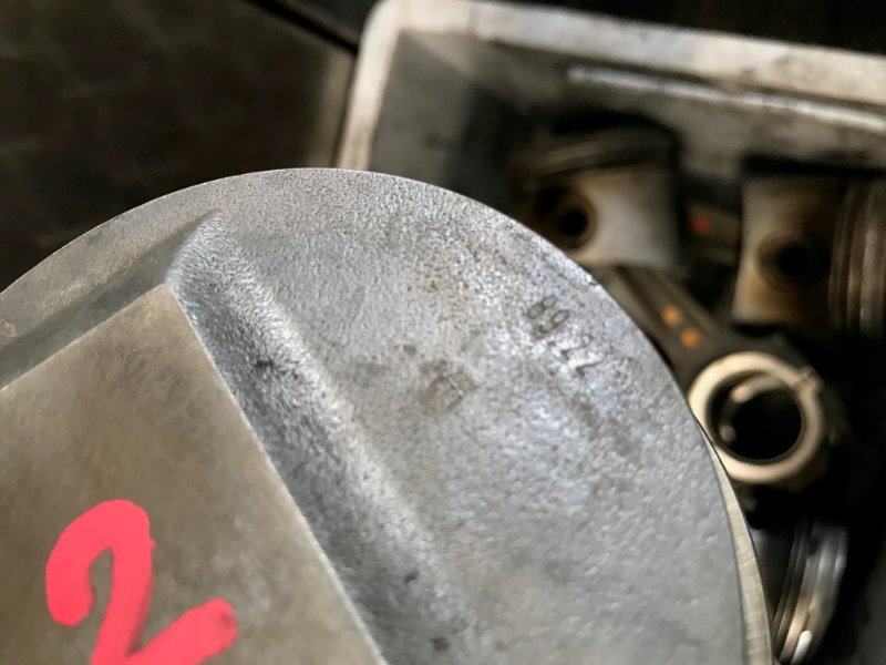

@Gerhard: Bohrung/Hub schreib ich mal Anfang der Woche hier rein….

Wo steht die Nummer 1269607. Ich kenne diesen Block nur mit der Gussnummer am Ende mit 525. (Hat nichts mit dem Modell 525 zu tun!)
Mach doch noch mal ein paar Bilder, von der Nummer die auf der rechten Seite Höhe 1. und 2. Zylinder sitzt, Im Bild markiert mit dem roten Pfeil. Und auch von der Fahrgestellnummer, wie Tom ja bereits geschrieben hat.

- Ich habe Dir ein Bild von dem Verteilergehäuse beigefügt. Da ist seiltich die Nummer (zumindest bei meinem) eingeprägt.
Besser geht es leider nicht, da davor der Kühler sitzt.

Beginne nun mit einer möglichst genauen Analyse des Grundmotors… und ja, es ist ein Austauschmotor bei BMW für einen 3.0 S (Bj 03/1971) gewesen, mit Rechnung von 11/1987.
Fahrgestellnummer ist/war: x 30 11 967 x
Das Verhältnis Bohrung/Hub bekomme ich heute.
Nummer Zündverteiler: 0231 309 005 PFUD6
Nummer Zündschaltgerät: 0227 100 028

Hallo Philipp
Das ist die Nachrüstzündung von BOSCH, die hab ich auch schon mehrfach verbaut. Die ist super, ist aber nur passend zu den großen Verteilern, wie z.B. deinem 005 er. Die rote Zündspule wie in meinem Bild solltest du dann auch verbaut haben, oder?
Bin gespannt auf Bohrung und Hub.
Dass dieser Block mal in einem E3 eingebaut war ist klar. Dass der Block aber viel später prodziert wurde ist ja anhand der Bauform des Blockes (Die gab es 1971 noch gar nicht) und anhand des Gussdatums eindeutig geklärt. Das macht aber auch nichts, hauptsache es ist ein 3 Liter Block.

Bohrung/Hub habe ich noch nicht … aber die die Kolben („B-Kolben“, dann hochverdichtet und passend zum Brennraumdach) haben den Durchmesser aufgedruckt 89,22mm.
Mit dem „L“ auf der Kurbelwelle (für 2,8 und 3,0) wird es hoffentlich ein gewünschter 3.0 sein.

zu dem Zylinderkopf gibt es noch diese Infos: Einfachkette, mechanische Kraftstoffpumpe, stehender Verteiler.
Das passt alles zusammen zum 3.0 nach aktueller Recherche.

Zur der vorhandenen Transistor Zündanlage TZA (wie Gerhard als Komplettset schön darstellte) habe ich ein paar Fragen:
## Existierender Kabelbaum im 3.0CS 10/1972
1) Doppelt KL1 aus dem Karosserie-Kabelbaum ist mit der neuen TZA hinfällig, wird durch das SG versorgt, also sauber abisolieren.
2) Ein Widerstand ist an der alten Kontaktzündanlage verbaut gewesen wie auf dem Foto. Eingang KL15 „rot/Sw“ und Ausgang „grün“ zurück in den Kabelbaum der Karosse. Was liegt an diesem grünen Kabel an, welche Funktion hat es?

Hallo Philipp.
ein paar Dinge kann ich Dir vielleicht beitragen:
- Im Normalbetrieb sind bei dieser Zündung beide Widerstände in Reihe wirksam.
Die Stromversorgung wird über den Anschlußpunkt 15 am Zündungssteuergerät vorbei geführt.
- Während des Startvorgangs sinkt die Batteriespannung durchaus auf unter 10V.
Um dennoch gute Zündfunken zu haben, wird in dem Fall vom Anlasser die Spannung am Magnetschalter abgegriffen und
es ist nur der eine Vorwiderstand wirksam.
- Den Kondensator, den Du gefunden hast, wird wohl ein Entstörkondensator (fürs Radio) sein.
Normalerweise ist er von der +-Klemme der Zündspule zur Masse hin drin.
Er kann nicht in Reihe zur Versorgung sein. C´s lassen keinen Gleichstrom durch.
