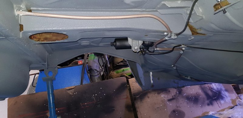

Hallo E9 Fangemeinde,
ich bräuchte dringend bildtechnische Hilfe, wie der Verlauf der Bremsleitungen an den beiden vorderen Bremssättel und den beiden hinteren Bremssättel zeigt. Ich stehe mit meinen neuen gekauften geraden Bremsleitungen davor und weis nicht wie ich diese biegen soll. Des Weiteren zeigt sich die Situation am Bremsdruckregler über der Hinterachse als echte Herausforderung wie die angeschlossen werden???
Hierzu wären Bilder echt hilfreich...DANKE vorab
Gruß Reinhold aus München

so siehts bei mir aus:
Ich könnte dir per Mail noch mehr Bilder schicken. Für hier sind die Datein zu groß.

Danke schon mal für die Bilder vom Regler👍 Wenn du noch Fotos hättest von allen 4 Bremssättel wo der richtige Verlauf der Leitungen sichtbar wäre

ich schicke dir mal, was ich noch so alles an Bildern von meiner Bremsanlage habe. Vielleicht ist was dabei. Habe die nach den vorhandenen Leitungen nachgebogen.

Tausend Dank für diese echt tolle Fotodokumentation👍 Das war genau das was ich brauchte.
