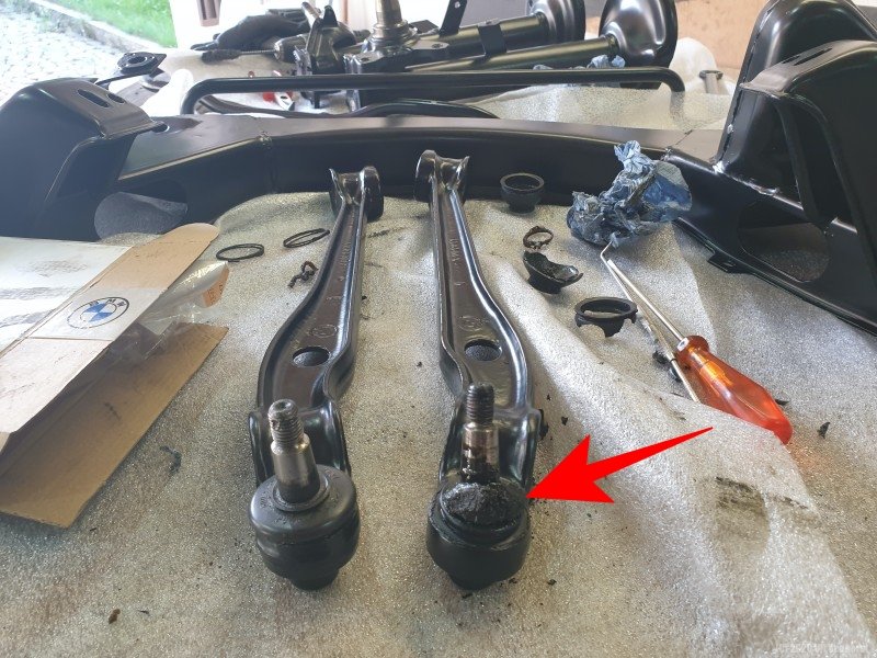

Hallo allerseits,
ich habe meine Achsteile neu Pulverbeschichten lassen und dabei auch die Querlenker dazugegeben.
Die Staubschutzkappen hatte ich mir vorher schon besorgt, da diese z.T. eingerissen waren.
Der Beschichter hatte mir auch gesagt, dass diese das Einbrennen des Pulvers nicht überleben werden.
Nun wollte ich die erneuern und finde dabei unter den Kappen Reste von etwas anderem (Pfeil). Ich vermute, das war der Vulkollanring an den ich nicht gedacht habe und der nun auch ersetzt werden muss. Gibt es sowas noch, oder kann ich den Querlenker jetzt komplett zum Altmetall geben?
Jeder Hinweis (Alternativen, Bezugsquellen) ist willkommen.

jetzt hast Du das Geld fürs Beschichten schon ausgegeben, aber Du wirst neu kaufen müssen, da die Lager jetzt schrott sind. Der Schmelzpunkt von POM (aus dem das Lager ist) ist 175° - Pulver wird > 180° eingebrannt.
Das gute ist, dass die eigentlich nicht so teuer sind, als dass man die kompletten Lenker nicht neu kaufen könnte.

Hallo Friedrich, ich habe deine Nachricht bekommen, allerdings habe ich die Manschetten gar nicht gesucht. Die hatte ich mir vorher schon für 7€ im Handel gekauft. Mein Problem war der Kunststoff -Einsatz im Kugelgelenk welches durch die Hitze beim Pulvern zerstört wurde. Dank der schnellen Antwort von Uli konnte ich mich schnell von den Querlenkern verabschieden .
Da W&N Anfang der Woche noch die VA im Angebot hatte wurden neue Querlenker bestellt. Die Suche hat sich damit erledigt.
