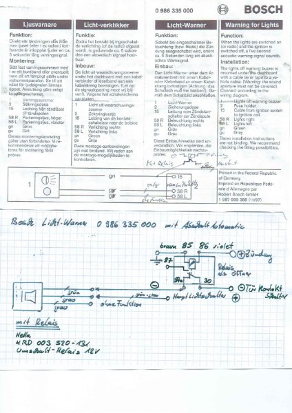

Ich habe das schon vor Jahren umgebaut.
Es gibt von Bosch einen Summer hierfür.
Am komfortabelsten ist es mit einem zusätzlichen Relais (Öffner).
Summer und Relais werden direkt am Lichtschalter angeschlossen und liegen auch dahinter.
Gruß, Chrissi
Gruß, Chrissi

wenn Du auf den Plan klickst,
öffnet er sich etwas größer in neuem Fenster, wenn das nicht reicht, musst Du mir Deine Mail mitteilen.
oder Du bekommst ne Kopie, ich bin im Home Office....
Der Summer piepst dann bei Abblendlicht an und Zündung aus, das ist richtig.
Ich fahre auch immer mit Abblendlicht und nie mit "nur Standlicht".
Bei Zündung aus, schaltet das Abblendlicht Relais jedoch runter auf Standlicht und piepst,
also piepst es auch bei Lichtschalter Stellung "nur Standlicht".
Jedoch immer nur 3 Sec, da der Bosch Summer eine Abschaltautomatik hat.
(wenn man mal mit Standlicht am Strassenrand parkt)

So, jetzt bin ich endlich dazu gekommen, den Lichtsummer einzubauen.
Das oben beschriebene Relais, das nach ein paar Sekunden wieder aufhört zu summen, habe ich leider nicht auftreiben können. (unter der Nummer 0 986 335 000 kommen Relais die als Blinkerrelais oder Scheibenwischerrelais bezeichnet werden und deren Funktion unklar ist, dafür liegt der Preis bei 27 bis 45 Euro??)
Also habe ich ein normales Öffner/Schließer Relais für 2 Euro verwendet. Dazu ein Lichtsummer für 8 Euro aus der Bucht.
Bei meiner Schaltung geht der Summer jetzt immer an, wenn Licht an ist und man die Türe öffnet. Egal ob Stand- oder Abblendlicht. Dabei dient der Türkontaktschalter links als Auslöser für das Relais - also den Lichtsummer. Das ist also die Schaltung die Peter beschrieben hat.
Hier das Schaltbild:
Jetzt bleibt das Auto nicht mehr versehentlich mit Licht stehen. Standlicht kann man trotzdem nutzen, weil man dann ja die Türe wieder schließt, wenn das Auto geparkt ist.
Ne schöne Jrooß

Die Funktionsbeschreibung ist fehlerhaft.
Bei der gezeigten Schaltung zieht das Relais immer Strom, wenn die Tür zu ist (das Relais ist bei ausgeschaltetem Licht keineswegs stromlos wie behauptet). Das wäre mir zu heiss und irgendwann ist die Batterie dann leer, was genau nicht der gewünschte Effekt eines Lichtsummers ist. Der Türkontakt schaltet Masse auf die Innenleuchte - wenn der offen ist (Tür zu) liegen an der Leitung die 12 V von der Birnenversorgung an, genug 'Saft' (durch die Birne durch ...) um das Relais zu betätigen. Bei geöffneter Tür ist die Türkontaktleitung auch keineswegs 'stromlos' (denn es fliesst der Strom durch die Birne auch durch genau dieses Kabel), sondern das Potential ist 'Masse' (0V). Ein Elektroprofi war der Autor nicht.
Lege stattdessen den Summer auf Kl.87 und den da gezeigten Masseanschluss der Relaisspule (Kl 86) auf die + Leitung vom Lichtschalter her (Kl. 30 Leitung verzweigen). Dann zieht das Relais an, wenn Licht an und Tür auf. Wenn Tür zu, ist auch das Relais abgefallen und es fliesst kein Strom durch das Relais. Weder durch die Spule, noch den Arbeitskontakt.

Hier mal der Ausschnitt vom Schaltplan zum Thema Licht:
und die Kabelfarben und die Sicherungstabelle:
Danke für`s Mitdenken.

was ich meinte, ist die Leitung vom Lichtschalter, die in der Zeichnung auf Kl.30 des Relais aufläuft, dort weiterzuführen und statt der gezeigten Masseverbindung auf die Kl86 des Relais aufzuschalten (anders gesagt: 30 und 86 am Relais verbinden und 86 nach Masse natürlich auftrennen). Somit dient die Leitung vom Lichtschalter sowohl als Stromversorgung des Summers über den Arbeitskontakt nach Kl87, als auch als Versorgung für die Relaisspule vom Türkontakt her (gegen Masse, wenn Tür auf). Die Beschaltung von Kl85 bleibt, wie sie ist.
Einziger parasitärer Nebeneffekt der Schaltung wäre, dass bei geschlossener Tür und eingeschaltetem Licht die Leitung nach 30+86 ein geringfügig anderes Potential hat, als die Leitung vom Türkontakt her auf die 85, u.a. wg. des Widerstands der Innenraumleuchte und anderer Leitungs- und Übergangswiderstände. Das kann man dann ja mal rausmessen, wird vielleicht ein halbes Volt sein, kaum genug, dass das Relais anzieht ... und wenn man das Licht dann ausschaltet, ist das auch vorbei.

Hallo Tom
Hab ich’s jetzt verstanden?
Sorry, leider nein…
Der Plus Kontakt vom Summer wandert von Klemme 87a auf 87 (damit bekommt er Strom, wenn Relais anzieht)
Klemme 85 am Relais bleibt wie sie ist
hier kommen also 12V an, und wenn die Türe offen ist, wird diese Leitung zur Masseleitung für die Innenraumleuchte - („das Potential ist 'Masse' (0V)“)
Das Kabel von der Sicherung 2 (Plus, wenn Licht an - ohne und mit Zündung)
Wird wie bisher an Klemme 30 des Relais angeschlossen
Und gleichzeitig an Klemme 86 (Masse angeschlossen?)
Dann wird trotzdem von Klemme 86 eine Verbindung zur Masse am Fahrzeug hergestellt?
Das knallt doch, weil ich damit ja mit der Plus-Leitung (Strom drauf, wenn Licht an) von der Sicherung letztendlich eine Masseverbindung herstelle???
Habe ich deine Schaltung richtig verstanden, und es knallt nicht???
Sorry, leider nein…

Nu´ in den Schaltplan reineditiert:

Danke für den Schaltplan.
ich muss gestehen, dass ich es elektrisch nur halb verstehe (mit Leitungen die nicht stromlos werden, aber auch keine 12V plus mehr haben, wenn sich Schaltungen verändern.)
Vorallem verstehe ich nicht, was passiert, wenn ich das Licht anmache, also Klemme 30 und Klemme 86 jeweils 12 Volt bekommen und gleichzeitig die Türe geschlossen ist und Klemme 85 somit ebenfalls 12 Volt bekommt (von einer anderen Sicherung). Wenns denn funktioniert und nicht brizelt kann ich aber damit leben, dass es ohne mein Verständnis zum Erfolg führt....
Aber mithilfe des Schaltbildes bin ich in der Lage die Verkabelung so zu erstellen.
Im Übrigen habe ich gefühlt, dass das Relais bei meiner jetztigen Schaltung ganz leicht warm wird, also die Spule offensichtlich Strom verbraucht. Laut Anleitung des Relais sind das 1,7 Watt. Das wird sich also nicht sofort, aber innerhalb von 6 Wochen schon auf den Ladezustand der Batterie auswirken. Insofern ist es sinnvoll, die Schaltung zu ändern...

Was spricht dagegen, den Summer einerseits an die Sicherung 2 und - auf der Minus-Seite - an den Türkontakt zu hängen und das Relais wegzulassen? Soviel Strom kann der nicht fressen, dass Du ihn über ein Relais schalten musst ...

da muss ich Peter Recht geben. Das wurde früher bei den Nachrüst-Summern meist so gemacht.

Hallo Peter, hallo Andi.
weil so der Summer so immer summt wenn man die Tür öffnet.
Denn Si2 versorgt ja nur die Lichtanlage mit Dauerplus und nicht wenn das Licht angeht wird Si2 mit plus versorgt.
Was spricht eigentlich gegen meine Lösung (Beitrag 5) die seit 20 Jahren einwandfrei funktioniert?
man sollte nur mit der ganzen Bosch Nummer suchen 0986335000
https://www.ebay.de/itm/184557733506

so; nun habe ich mich auch nochmals damit beschäftigt. ☺
Ich halte Christophs Vorschlag für den besten.
Wenn man auf den einfachen Summer geht:
- Ja; auf das Relais kann man wahrscheinlich verzichten.
Die Leistung des Summers wird viel kleiner als die der beteiligten Glühwürmchen (Spannungsteiler) sein.
- Nein; beide Schaltungsvarianten sind so nicht hinreichend.
Im Fall Tür ZU und Licht aus summt es auch oder brummelt so vor sich hin.
Siehe Anlage.
Abhilfe wäre über eine Diode; zB 1N4004
Und dann wären wir ggf wieder bei Christophs Vorschlag.
Siehe Anlage.
