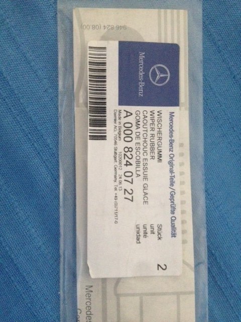

Als Alt-Mercedes Fahrer kann ich hier noch Tipps geben:
Neue Wischgummis mit 40cm Länge bekommt man bei Mercedes unter der
Teilenummer A0008240727, 40 Euro für 2 Gummis sind aber doch etwas
fragwürdig.
Mercedes verkauft die Dinger einzeln, obwohl man laut Originalverpackung
sieht, dass die Teilenummer eigentlich 2 Stück umfasst...
Das sind die, die Gerhard hier empfohlen hat.

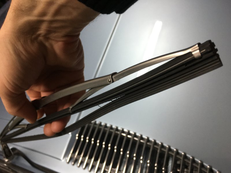

Aber es gibt eine kostengünstige, qualitativ gleichwertige Alternative:
Unter der Bosch-Nummer 3 397 033 369 bekommt man ein Paar Wischgummis
mit 60cm Länge, einfach entsprechend am richtigen Ende kürzen, einbauen,
fertig, Kostenpunkt 10 Euro.
Bosch hat 3 verschiedene Varianten an Wischgummis im Sortiment:
Die 40cm Gummis sind bei Bosch leider nicht mehr erhältlich, früher gab es sie
unter der Bosch-Nummer 3 391 014 234
Lieferbare Alternativen von Bosch:
45cm (Bosch 3 391 014 104)
60cm (Bosch 3 397 033 369)
Die 45-Gummis haben mehr Aussparungen für die Wischerärmchen, wen das
nicht stört, der kann auch diese nehmen, die 60-Gummis haben
keine Aussparungen, sind auch nicht notwendig.
30 Euro gespart, wischt perfekt.
