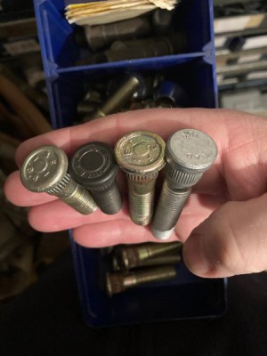

soweit ich informiert bin fallen unter 10.9 noch die Radmuttern/Schrauben. Gruß Thomas
Beiträge: 1563
Re: Schrauben und Muttern hochfeste Ausführung
Hallo Tommy
Die Antwort ist Jein. Unsere originalen Radbolzen haben nur 8.8. Solltest du aber lange Bolzen aus dem Zubehör verwenden, z.B. wegen Spurplatten oder wenn du die originalen einteiligen BBS in 16 Zoll mit dem dickeren Bund verwendest, da gibt es auch welche in 10.9
Das sind die silbernen im Bild auf der rechten Seite. Die 3 linken sind originale vom E9 von unterschiedliche Herstellern in 8.8

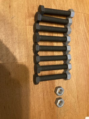

Hab heute wieder einen Satz von BMW geliefert bekommen. Nicht billig, aber original 12.9 so wie es sich gehört. Die Schrauben sind jetzt mit Vollgewinde in schwarz und die Muttern matt silber. Muttern muss man aber in der Verpackungseinheit 10 Stück kaufen:-(
Beiträge: 580
Hmmm...ich habe bei Leebmann bestellt und es gingen die nötigen 8 Stück der Muttern.
