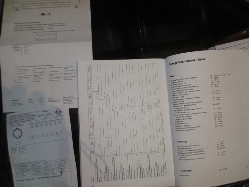

nach welches Prozedere soll ich mich halten?
Bin jetzt nach der Rep-Anleitung 258/259 gegangen (a):
a)
35-45Nm 1.Durchgang
60-65Nm 2. "
68-72Nm 3. "
oder
b)
58-62Nm 1. "
15min Setzzeit
30-36° Drehwinkel
60°C -> warmlaufen lassen
30- 40° Drehwinkel

Re: Prozedur Anziehen der Zylinderkopfschrauben
Hmm.. in der Tabelle sind die 3 Stufen auch als numerische Werte:
35-45Nm / 60-65Nm / 68-72Nm
Bei kaltem Motor; d.h. bei max. 35Grad
ulrich

mein Motor ist im Motorständer, kann also nicht warm laufen, deshalb die Frage nach dem Anzugsmoment im kalten Zustand. Da hier im Forum ja die Reinz Dichtung so gelobt wurde , habe ich diese gekauft, der mitgelieferte Beipackzettel sagt folgendes :
1. 60 NM
2. 20 Min. Setzzeit
3. 80 Nm
4. warmlaufen lassen
5. Drehwinkel 35°
Leider wieder keine Angabe zum kalten Motor
Beiträge: 423
Hallo Ulli,
führe die Punkte 1-3 im kalten Zustand aus. Wenn der Motor dann irgendwann wieder eingebaut ist lass ihn warmlaufen und zieh dann die Schrauben um 35°nach.
Falls Du keinen Drehwinkelmesser hast kann ich Dir gerne meinen leihen!
