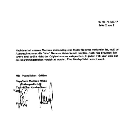

Re: Fahrzeugidentnummer
in diese Richtung habe ich auch schon gedacht.
Aber selbst in den BMW Serviceanleitungen gibt es hier Wiedersprüche.
Die neuere sagt es solle ein "A", "Typ" und "Datum" (ohne VIN) bei einem AT Motor eingeschlagen werden.
Die ältere meint, einfach die alte VIN übernehmen.
Als VIN Begrenzung redet die neue von einem "BMW" Logo und die alte von einem "+" Zeichen.
(Bilder werden größer durch anwählen)
