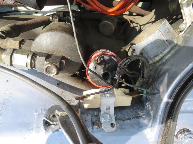

Re: Relais Zündanlage? Kabel Zündspule wohin?
Hallo nochmal,
an welche Klemme kommt welches Kabel?
Ich habe auch in der Rep-Anleitung geschaut nur da steht nicht alles.
Auch im Internet finde ich nichts wirklich passendes.
Ich messe jedenfalls immer nur 12V an einem Kabel (grün 15) bzw. an dem doppelt schwarz/rot bei Zündung an sowie auch während des Startens.
Ich dachte nach dem Widerstand sollten nur 6V im Betrieb anliegen?
Bitte um Hilfe! Derzeit kann ich nicht mehr starten.

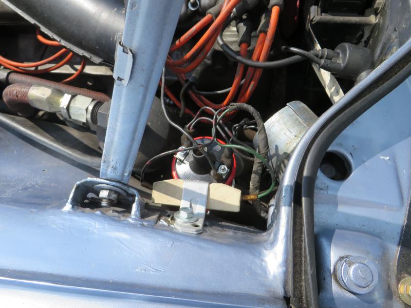

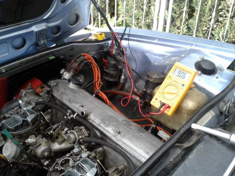

- IMG_0108.JPG (73.41 KiB) 27923 mal betrachtet
- IMG_0107.JPG (69.13 KiB) 27923 mal betrachtet
Das Zündkabel in der Mitte der Zündspule hast du zum anlassen aber schon drauf gehabt:-)
Ansonsten sieht es, aus der Erinnerung, richtig angeschlossen aus. VIelleicht ist die Zündspule durchgebrannt.......
Im Fahrbetrieb sollten es 9 Volt, keine 6 Volt sein.
ja, das Kabel war auch schon drauf :-)
Ich messe an dem Vorwiderstand immer 12V. Hat der überhaupt eine Wirkung so?
ich dachte der Vorwiderstand macht aus Grün Kl. 15 12V eingang dann am anderen 9V?
Das macht er nicht. Ich messe am ende auch 12V. (gegen Masse) Ich verstehe das nicht.
Ich kann auch nur limitiert versuchen. Bin nähe der Arbeit stehen geblieben und der Wagen steht jetzt bei der Arbeit auf dem Hof.
Habe auch eine neue Spule u Widerstand heute erhalten; habe mich aber jetzt nicht getraut die einzubauen damit ich ggf. das neue material nicht beschädige.
Habe wie gesagt nur gemessen und messe nur mir unerklärliches. Alle Kabel ausser grün haben 0V. egal ob Zündung ein und ich starte. Ich finde in der Rep Anleitung aber auch nichts über das relais was ggf. dort arbeitet.

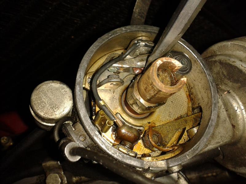

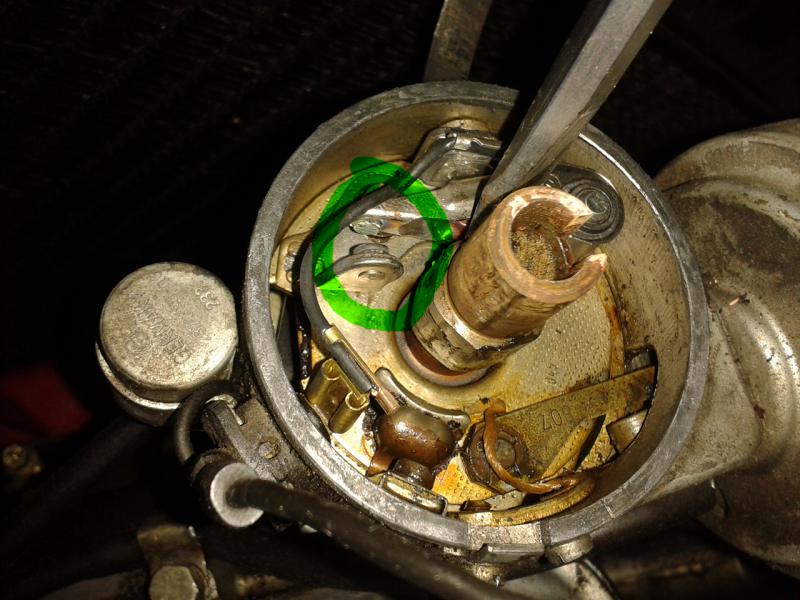

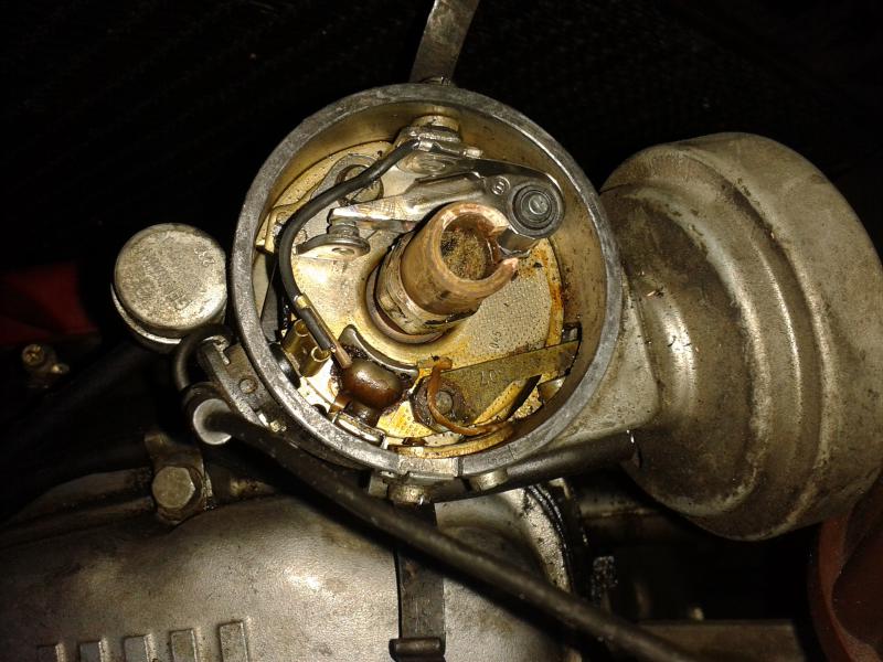

Wie stehts um den Unterbrecherkontakt? Kann der einen weg haben? (Habe ich auch Okt. 2013 erneuert und die Zündung einstellen lassen - mit einbau einer roten 12V Zündspule und Vorwiderstand)
Anbei die Fotos dazu: (nur per Handy - ich hoffe man kann etwas an der Kontaktfläche des Unterbrechers erkennen)
Wie kann ich den Kontakt oder die Schaltung prüfen wenn ich keinen Funken hätte?
Danke.

- 20140424_203738[1].jpg (74.36 KiB) 27888 mal betrachtet
- 20140424_203724[1].jpg (73.88 KiB) 27888 mal betrachtet
Wenn Du 12 Volt dauerhaft direkt auf die Spule gibst und diese dafür nicht gemacht ist startet die Kiste zwar aber die Spule wird zu heiß und geht dann kaputt (manchmal erholt sie sich nach dam abkühlenn wieder ein bissl).
Aber starten sollte der M30 auch mit 8/10 Volt an der Spule. Wenn genug Spannung da ist um den Motor durchzudrehen reicht die Spannung in der Regel auch für den Zündfunken.
Würde mal Kontakte und Kondensator checken/tauschen und/oder es mit einer anderen Spule versuchen.

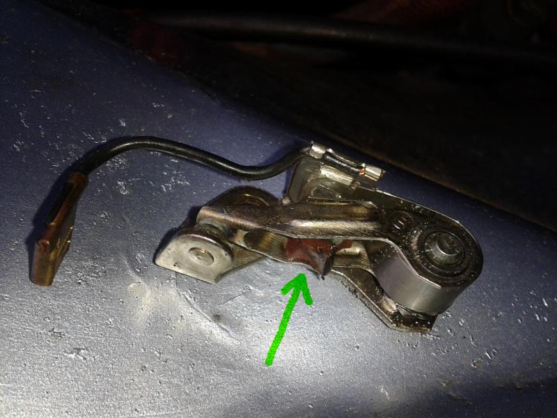

So, hab den Fehler gefunden & behoben:
Unterbrecherkontakt.
Anscheinend hat sich der U-Kontakt so dermaßen aufgeheizt (im Stand, bei 12V?) das sich der Kunststoff (Kontakt zum Nocken des Zündverteilers) verbogen hat:
Somit hat der Kontakt nicht mehr geöffnet sobald der Motor gestartet wurde und keinen Zündfunken initiiert.
Habe diesen erneuert und auf 0,35mm Abstand eingestellt: Die Schaltung jetzt komplett incl. Vorwiderstand angeklemmt:

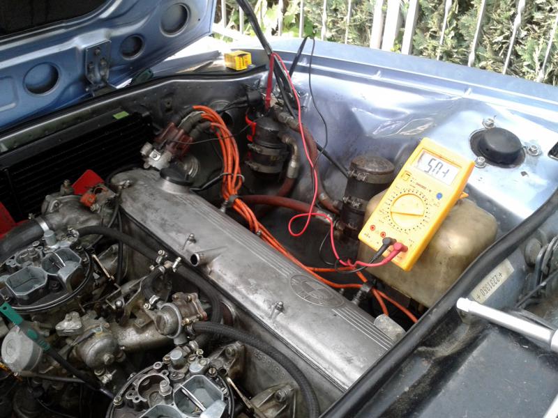

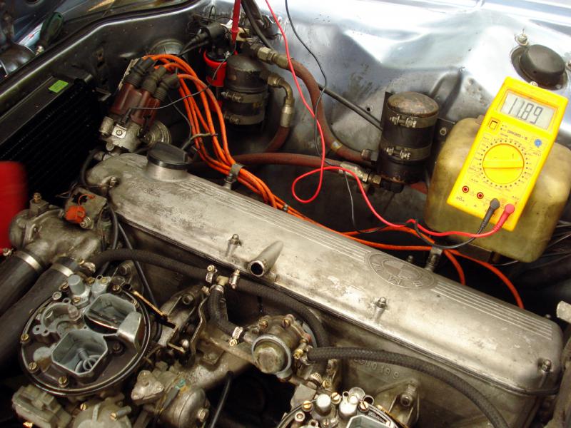

Re: Relais Zündanlage? Spannungen:
Die Spannungen:
ca. 5V bei nur Zündstellung Ein: ca. 9V bei Motor läuft: ca. 12V während Motor startet: So solls dann wohl sein:-)
Danke!
Danke!
Hallo Tommy
Super! Dann war also während der kurzen Zeit die du die Zündung an hattest, der Kontakt geschlossen. Wie bereits geschrieben wurde, brennt da schon mal die Zündspule durch weil sie zu heiß wird. Normal ist das Teil am Unterbrecher, welches bei dir aus Plastik ist, aus Pertinax, das kann eigentlich nicht schmelzen.... war das kein originaler BOSCH Unterbrecher?
Die 9 Volt an der Spule im normalen Betrieb entstehen durch das Widerstandsverhältniss von der Spule und dem Vorwiderstand, also der daraus entstehenden Spannungverteilung der unterschiedlichen Widerständen da Spule und Vorwiderstand in Reihe geschaltet ist. Und wenn ich mich recht erinnere bekommt die Zündspule volle Batteriesppannungt über den Anlasser, also nur während des Startvorgangs, wo eh die Spannung etwas abfällt.

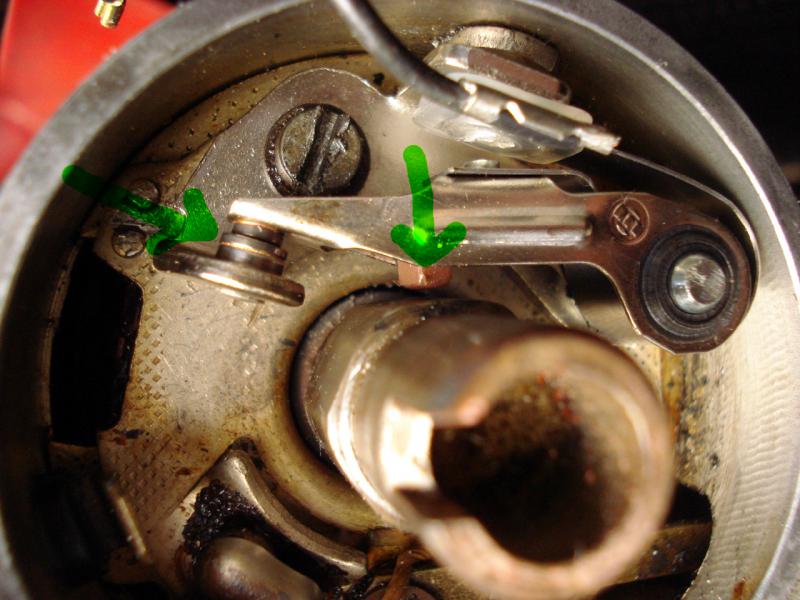

Hi Tommy,
auf den Bildern sieht das so aus, das die Kontaktflächen des alten Uterbrechers auch nur noch halb so dick sind wie die Neuen.
Dann wäre der Nocken wie Gerhard vermutet nicht heiß geworden, sondern ganz normal verschlissen....
Genau wie die Kontltflächen!!
Ansonsten tolle Doku
Das werde ich mal recherchieren woher ich die beiden U-Kontakte bezogen hatte... Siehst man mal: Da ist man völlig allein gelassen wenn man solche Details nicht kennt... Das ist schon ärgerlich.
Na ja, das Bosch Logo (der Anker) ist ja drauf. Allerdings fabriziert Bosch mittlerweile auch viel Mist. Die Nocken sind dann aus Nylon und nicht mehr aus Pertinax. Kommt wahrscheinlich drauf an, aus welcher globalisierten Fabrik der gerade kommt (Mexiko, Bangladesh, Indien ...).Gerhard hat geschrieben: Normal ist das Teil am Unterbrecher, welches bei dir aus Plastik ist, aus Pertinax, das kann eigentlich nicht schmelzen.... war das kein originaler BOSCH Unterbrecher?
Die Kontakte selbst und die Federn sollen auch nicht mehr so haltbar sein wie bei Material aus der Epoche.
Davon abgesehen scheinen mir die Kontakte aber sehr verschmort aus, was darauf hindeutet dass der Funkenlöschkondensator kaputt ist - Die Vorwiderstandsbeschaltung scheint ja zu stimmen. Das ist schwer zu diagnostizieren, das das Durchschlagen (Wicklungsschluss) temperaturabhängig ist und auch gewisse 'Selbstheilung' haben kann.
Am besten einfach tauschen. Vielleicht war's aber auch bloss der Betrieb ohne Vorwiderstand, der den gekillt hat.
