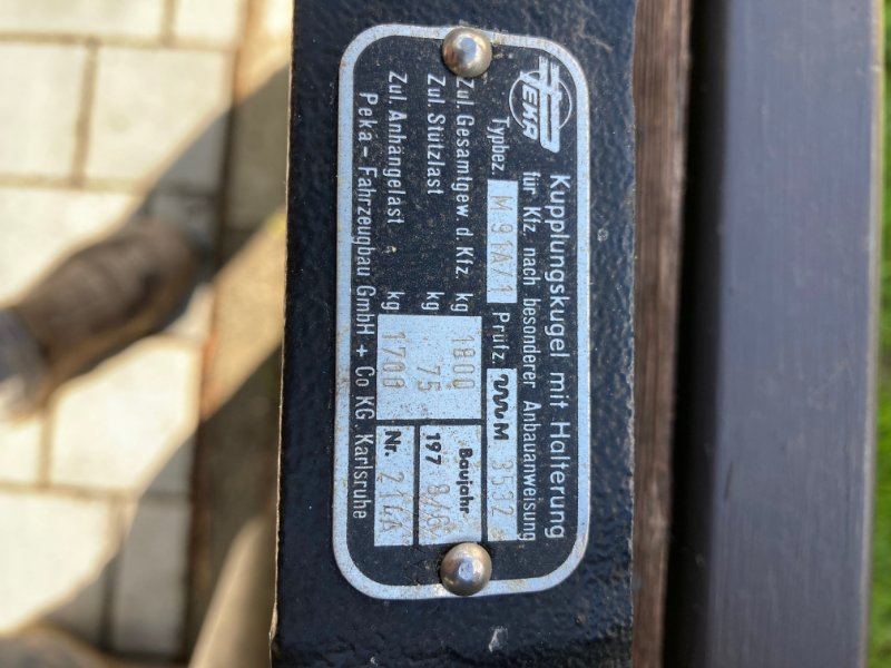

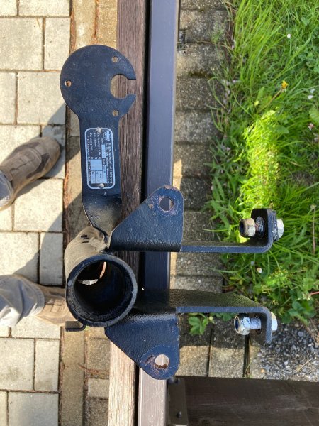

ich habe an meinem Bj.1973 3.0CS eine abnehmare Peka Anhängerkupplung montiert, siehe angehängte Bilder, das Auto wurde bereits mit dieser Kupplung ausgeliefert. Das weiß ich sicher da mein Vater den Wagen neu gekauft hat.
Das Auto wurde die vergangenen Jahre nur mit meinem 07er Kennzeichen bewegt, ich möcht jetzt aber ein Gutachten für ein H-Kennzeichen machen. Eigenartigerweise ist aber im Brief keine AHK eingetragen. Was mich ebenso wundert ist, das die abgebildete Plakete nur auf dem abnehmbaren Haken angebracht ist. An der fest installierten Aufnahme am Wagen gibt es keine Nummer oder Plakette. Wobei ich sagen muss das die üblicherweise vorhandene Halteplatte für die Steckdose wohl entfernt wurde und diese direkt am Heckblech des Wagens angebracht ist.
- kann mir jemand sagen ob die Plakette am Haken ausreicht oder muss auch eine am Auto installiert werden?
- Da ich keinerlei Papiere/Gutachten für diese AHK besitze und das sicher bei der Tüv Abnahme Probleme geben wird, wollte ich einmal in die Runde fragen ob von Euch jemand entsprechende Papiere für diese AHK hat und ich eine Kopie davon käuflich erwerben könnte?

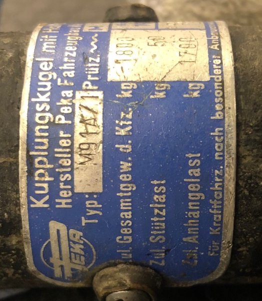

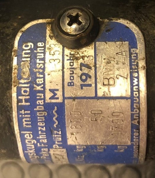

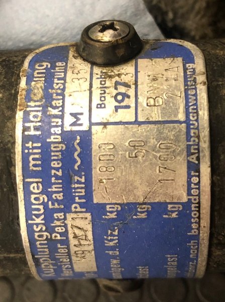

Das Schild gehört mit Sicherheit nicht an den Kupplungskopf, sondern in Fahrtrichting links neben den Kupplungskopf, an das Heckblech unterhalb der Stoßstange.

was mir daran am meisten Sorge bereiten würde, ist dass da jemand Löcher in den Kupplungshaken gebohrt hat, um das Schildchen anzuschrauben, was den Haken zu Edelschrott macht.

da muss ich Tom leider Recht geben. Das wird den Prüfer sicher nicht erfreuen. Deshalb würde ich die Löcher vorher lieber zu löten /schweißen, sauber verschleifen und neu lackieren. Dann sieht es keiner mehr. Für die Stabilität wird das bestimmt keine Auswirkungen haben.
Wenn die AHK wie in der Anleitung montiert ist, das Typenschild richtig angebracht und der Kupplungskopf wieder aufgearbeitet ist. Dürfte einer Eintragung doch nichts im Wege stehen. Natürlich muss die Elektrik auch richtig montiert und angeschlossen sein.

ja - da gebe ich Dir und Tom recht, die Löcher werde ich zu punkten u. sauber verschleifen. Seitens der Stabilität kann ich mir auch nicht vorstellen das das die Belastbarkeit dieses massiven Hakens ernsthaft reduziert, das sind zwei Löcher mit einem Durchm. von 2mm u. keine 5mm tief...
Die ganze Aufnahme am Wagen ist bereits neu pulverbeschichtet und die komplette Elektrik am Wagen, also der ganze Kabelbaum incl. Kabelsatz für die AHK sind ebenfalls neu und funktionieren selbstverständlich einwandfrei.
Das einzige was mir echt Probleme bereitet ist, dass ich die passende Einbauanleitung bisher nicht auftreiben konnte. Der Link den mir Christoph oben freundlicherweise geschickt hat führt zu einer Peka Kupplung anderen Typs u. Prüfzeichens, damit wird der Prüfer wohl nicht viel anfangen.
Ich habe im Netz einmal recherchiert und einen Herrn Nater (ehemals Fa. GayNater) gefunden, der wohl die Rechte u. Dokumente der Fa. Peka gekauft hat und über den man wohl solche Dokumente beziehen kann/konnte, den hab ich jetzt mal angeschrieben, vlt. habe ich Glück und ich bekomme Antwort...

Wie meine Vorredner schon erwähnten würde ich auch die Bohrungen schließen und das Typenschild an seine ursprüngliche Stelle anbauen.

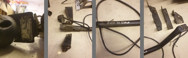

ich habe auch die M91/2 Typ 234A noch unverbaut im Keller liegen. Mangels Montageanleitung hab ich bisher nicht geplant die einzubauen.
Ich würde mich freuen, wenn du mir die Anleitung schicken könntest.
Der Typ M91/2 hat folgende Daten auf dem Schild:
Gesamtgewicht KFZ: 1850kg
Stützlast: 75kg
Anhängelast: 1700kg
Bei einem Fahrzeuggewicht von <1400kg find die ich die Werte ziemlich hoch.

Falls jemand eine "kostenlose" Einbauanleitung haben möchte, kann er sich gerne bei mir melden. Ich habe sowohl von der feststehenden Peka, wie auch von den abnehmbaren /1 und /2 von Peka, wie auch von der Westfalia und der Oris AHK eine Einbauanleitung.
Die gesuchteste, wenn man bei der homöopatischen Stückzahl von AHK am E9 sprechen kann, ist die abnehmbare von Peka, da diese als einzige 1700 kg Anhängelast hat. Bevorzugt dann noch in der Ausführung /1 mit den zusätzlichen hinteren Querstreben als Verstärkung.
