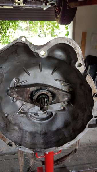

bevor ich mein 5-Gang-Getriebe wieder anflansche,habe ich folgende Frage : Hat dieses geführte Ausrücklager keine Rückzugeinrichtung ? Liegt es permanent an der Kuplung an ?
Beim 02er BMW gab es eine Feder, bei anderen Autos auch,deshalb die Frage.
Gruß Ulli

Ja, es gibt keine Rückzugsfeder.

danke
