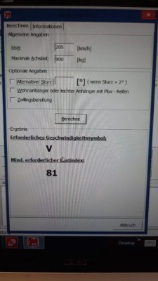

Knippivorst
Beiträge: 81
Re: Werksbereifung / Bereifung der F.P.S Pedrini Felgen
Beitrag von Knippivorst »
ernüchternde Informationen von meinem Sachverständigen, es sind wohl tatsächlich Reifen mit dem falschen Index auf meinem Coupé.
Obwohl im alten Brief 195/70 HR14 eingtragen ist, gilt, was heute im Fahrzeuscheín steht, nämlich 195/70 H14 R
Diese Reifen reichen bei einer bbH von 205 km/h nicht aus. Ich werde beim nächsten Reifenkauf darauf achten.
Hier ein Bild der KÜS Berechung für den 2800 CS:
