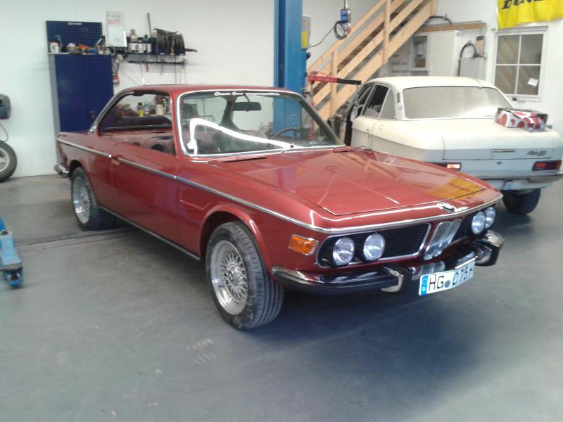

nach dem Trockeneisstahlen war bei meinem 75er 3,0CS eine graue Kautschkmasse die original aussah und recht gut war, zum vorschein.
Das haben wir nach Kontrolle auch so gelassen, was lose war wurde entfernt und ausgebessert. Die Blanken Teile mit Brunox Epoxy behandelt und nach 6Tagen Trocknung Lackiert. Nach dem Lackieren noch mal mit klarem Wachs bearbeitet. Die Arbeiten wurden von Fa. Trockeneis Taunus in Wehrheim gemacht.Anschleisend noch neu gelackt von der gleichen Firma.

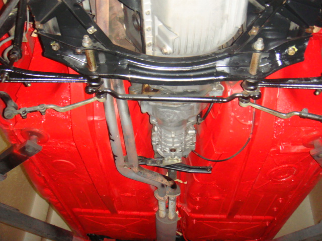

habe meinen CS auch am Unterboden mit Trockeneis strahlen lassen.
Vorher war da der originale schwarze Unterbodenschutz, darunter ist dann diese Antidröhnbeschichtung (teilweise)...ansonsten war dann dort unten die Wagenfarbe zu sehen.
