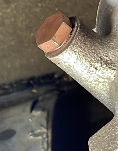

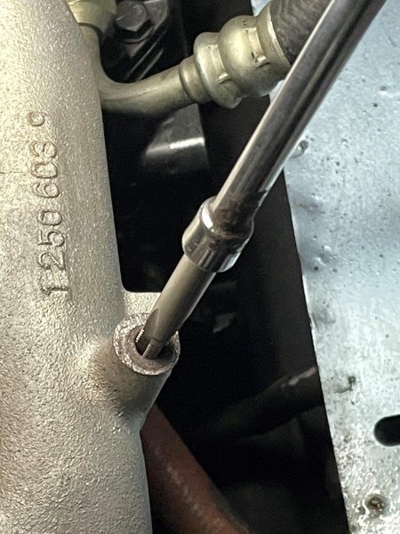

Die CO Schrauben am Krümmer sind nicht M7, sondern M8 x 1, also Feingewinde......

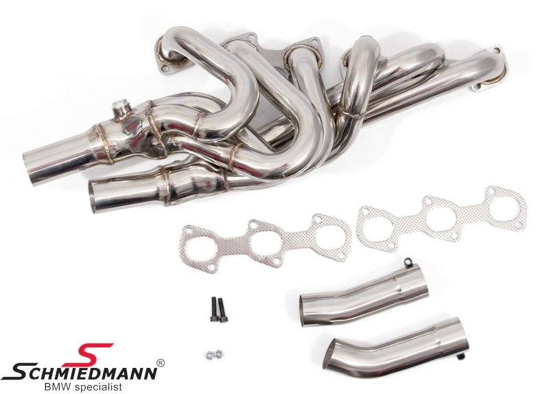

Ich interessiere mich für diesen Krümmer: (mit TÜV Gutachten .de) Bitte beachten: Der Satz beeinhaltet Fächerkrümmer und Adapter Rohre! Die Rohre am Katalysator (oder die Frontrohre falls der BMW keinen Katalysator hat) werden abgeschnitten, und die Adapter Rohre werden angeschweißt! Anpassungen können erforderlich sein!
Aus 100% Edelstahl gefertigt!
Rohrdurchmesser:
Ausgangsrohre : 47MM
Eingangsrohre : 43X32MM
und die W&N Anlage: Mir ist jetzt noch nicht bekannt wie groß der (Innen)Durchmesser ist - muss ich noch fragen.
Was dann aber noch relevant sein wird ist wenn die Verrohrung künftig verschweißt anstelle geschraubt ist - wie bekommt man ggf diese Rohre / Krümmer dann demontiert? Aufflexen und dann wieder schauen wie man es zusammenbekommt?
Verstehe ich das so richtig?
Rohrdurchmesser:

ich wollte den von dir bezeichneten Fächerkrümmer verbauen lassen. Montiert hätte dafür der Längsträger geschnitten werden müssen. ich habe es sein lassen.
Gruß Willi
Gruß Willi

Danke Willy - dann hat sich das ja schon erledigt!
Eigentlich ärgert mich so etwas - wenn dem so wäre ist das bekannt & sollte beschrieben sein - hätte mir ca 45min Zeit mit stöbern/ recherchieren und die Frage im Forum & euch damit zu nerven erspart.
Anpassungen können möglich sein... Genau, kann auch eine 24" Felge verbauen - muss nur Bremse & Radhaus umbauen...

Hallo Tommy,bei mir passt der Fächerkrümmer super.Die Anlage wird komplett verschraubt und nichts verschweißt.Diese ist aber auch nicht von W&N sondern von Classic Exhaust.
Gruß Gunnar

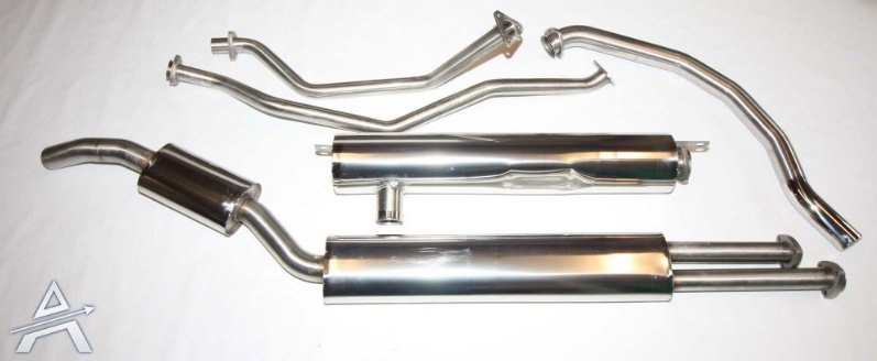

Hallo Tommy
Hast du zufällig gefragt, ob das Endrohr passt :-)

Re: Fragen zur Edelstahl Auspuffanlage (für CS)
Hallo Gerhard, nein - spricht du jetzt von teilen classicexhaust Hinweis Gunnar?
Nein, habe ich nicht - ich meine - puuuh - wieso passt das Teil nicht? Ist das Endrohr auf dem Foto daher?
Ich meine damit würde ich ja nicht rechnen und nicht fragen: passen Ihre angebotenen Teile?
Also wenn dem so wäre verliere ich endgültig den glauben...
Je nachdem was jetzt hier dabei rauskommt würde ich die Frage aber stellen!

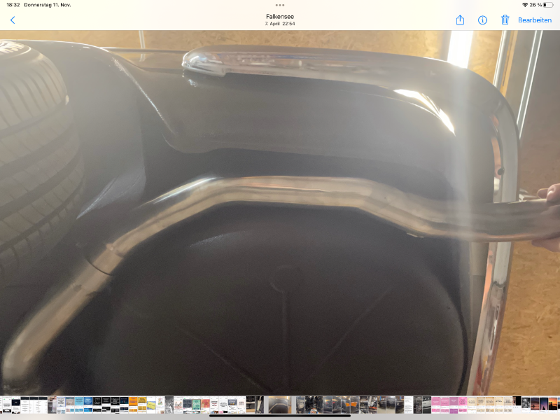

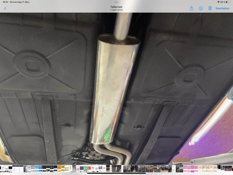

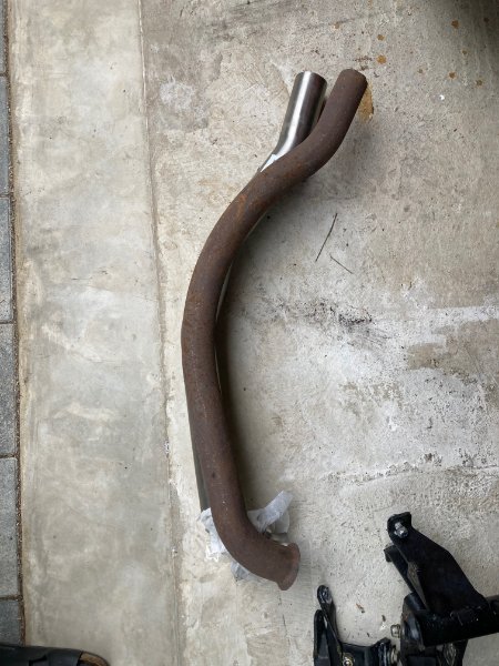

Hallo Tommy,die Anlage von Classic Exhaust passt bei mir Super,ich musste nur ein anderen Halter hinten setzen.
Hallo Gunnar
Wo und wieso musstest du einen anderen Halter setzen?
Dein Endrohr sieht deutlich anders aus, als das was die Firma auf der Homepage abgebildet haben. Vielleicht wurde das inzwischen verändert? Wie ist denn der Aussendurchmesser am Eingang bzw. am Ausgang? Auf deinem Bild sieht es aus, als wären das Endrohr aus 2 Stücken in der Mitte zusammen gesetzt, verlängert?
Hallo Gerhard,du hast recht,es besteht aus zwei Rohren. Ich hatte noch keine Schelle gesetzt,wie auf dem Bild zu sehen,dadurch bist du auch sehr variabel. Der Außendurchmesser ist 60 mm der Eingang natürlich etwas kleiner. Ich habe eine Schelle neben der Reserveradmulde gesetzt,da meine alte auch weggerostet war. Ich weiß ja nicht wo der originale Halter sitzt. Gruß
