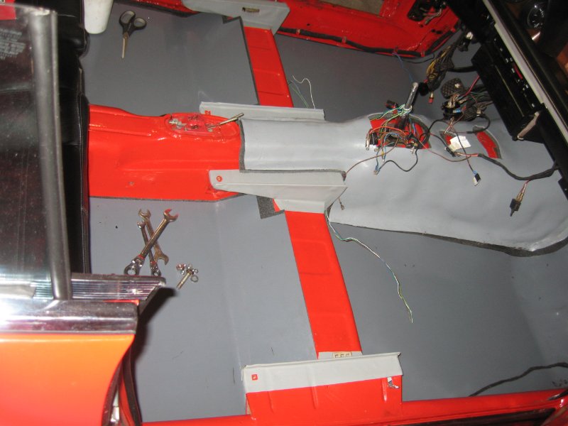

Beim normalen E9 war eine Bitumenschicht, direkt auf das Bodenblech geklebt. Darüber gab es Dämm-Matten aus Schaumstoff, die ebenfalls eine Bitumenschicht oben aufgeklebt hatte. Ein großes Formstück war in der selben Ausführung über den Tunnel geklebt. Da drauf kam dann der Teppich. Vorne neben den Pedalen und rechts im Beifahrerfußraum vorne gab es dann noch Kartonagen und Formstücke unter dem Teppich. Der Teppich war teilweise z.B. auf den Schweller geklebt, die Bodenteppiche waren mit Teppichknöpfen bestückt und die Gegenhalter waren direkt auf den Unterboden geschraubt.

Hallo Alfred, vieleicht noch als Ideeninput von meiner Seite:
Ich wollte das Ganze so aufbauen, so dass ich auch später noch an die Bodenbleche hinkomme.

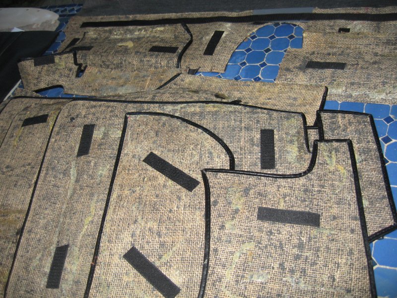

D.h. auf die lackierten Bodenbleche habe ich eine "Schicht" lose aufgebracht. Diese besteht auf der Unterseite aus ca 1cm Dämmmaterial (müsste ich nochmals genau schauen) und auf der Oberseite aus Kunststoffplatten. (ein paar mm stark).
Die Teppiche habe ich großteils mit Klettband fixiert. (Erfahrung: Das Klettband ist besser als der Kleber drunter...)

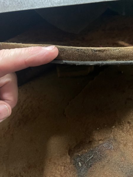

Die Bitumenmatten direkt am Fußboden verklebt halte ich wegen der großen Flächen für sehr wichtig. Die Bitumenmatten auf dem vorderen Dom dagegen finde ich persönlich nicht für notwendig.
Die originalen Schaummatten über der Bitumenmatte hatten ca. 10 mm Stärke, die darauf aufgeklebte weitere Bitumenschicht war 2-3 mm stark. 20 mm Schaum wäre hier schon zu dick aufgetragen.

danke für die Hinweise insbesondere zu der Stärke der Schaummatte mit 10mm + 2-3 mm Bitumen drauf.
