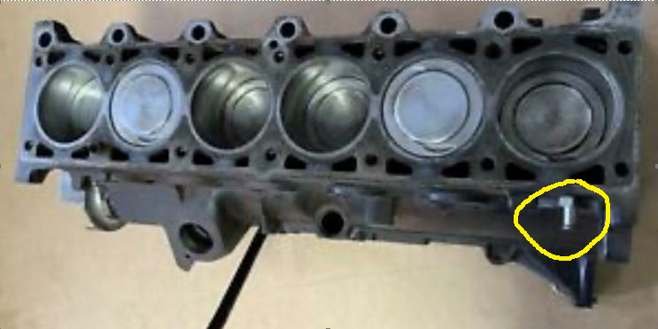

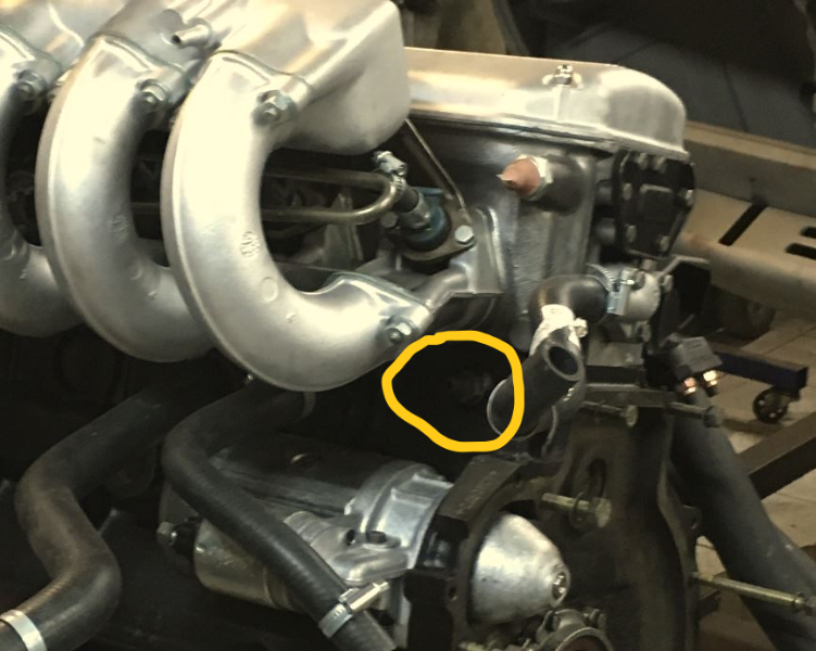

Servus,
ich bin beim Zusammenbauen meines 3.0 CSI (Prod.datum 3/1975) und suche das Gegenstück vom Wasserabgang am Motorblock, wie auf dem Bild zu sehen ist. Kann mir bitte jemand helfen und mir sagen, welcher Schlauch hier anzuschließen ist bzw. wo dieser hinführt? Ich steh voll auf dem Schlauch ;-)
Vielen Dank und schöne Grüße
Franz
Wasserabgang Motorblock

Hallo Franz
Der Schlauch geht zur Drosselklappe. Von dort über diesen speziellen, mehrfach abgewinkelten Schlauch nach unten zum Gehäuse des Zusatzluftschiebers, von dort über den rechtwinkligen kurzen Schlauch zum Wasserrohr.
Du solltest unbedingt den Deckel von der Vorwärmung der Drosselklappe öffnen um eine eventuelle Verstopfung auszuschließen. Die kleinen Kammern sind oft zugequanzt, und lassen dann kein Wasser mehr durch.
