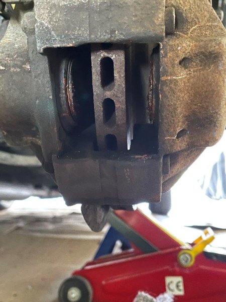

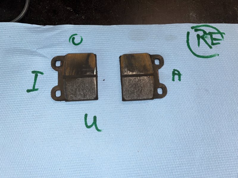

- Beläge ausgebaut -> beide nach oben hin mehr verschlissen
- den inneren Kolben konnte ich noch ein gutes Stück zurückdrücken
- der äußere Kolben ist arg fest - habe erstmal nicht weiter mit aller Gewalt zurückgedrückt - ich meine auch zu sehen das der leicht schräg steht
- die Feder fehlt an den beiden Führungs-Pins
- wenig bis kein Radlagerspiel

Soweit denke ich könnte aber auch das Fehlerbild "festsitzender äußerer Kolben" die rubbeln / dumpfe Geräusch/Vibration begründen
Ggf. im weitesten Sinne die temp. Einflüsse Bremse selbst (mal mehr mal weniger gebremst!?) sowie auch temp Bremsflüssigkeit usw.

So einseitig abgefahrene Bremsbeläge können eigentlich nur entstehen, wenn die Bremskolben verdreht sind. Diese müssen in einer bestimmten Position eingebaut sein. In deinem Video kann man deutlich sehen, dass die Feder an deinem linken Sattel keinerlei Druck auf die Beläge nach außen ausüben kann, da sie eine falsche Bauform hat. Sie steht außerhalb des Sattels und drückt maximal den Belag in den Sattel hinein, aber nicht nach außen.
Re: Fehlerlokalisierung "ganzes Fahrzeug rubbelt/ruckelt"
noch meine Sicht:
- In meiner Einschätzung ist das typisch für feste Bremskolben.
Während der Fahrt dehnt sich das durch Erwärmung aus und geht weiter zu.
- Wenn Du den Bremssattel demontierst (oder die Beläge raus nimmst), müsste die Ungleichmässigkeit weg sein.

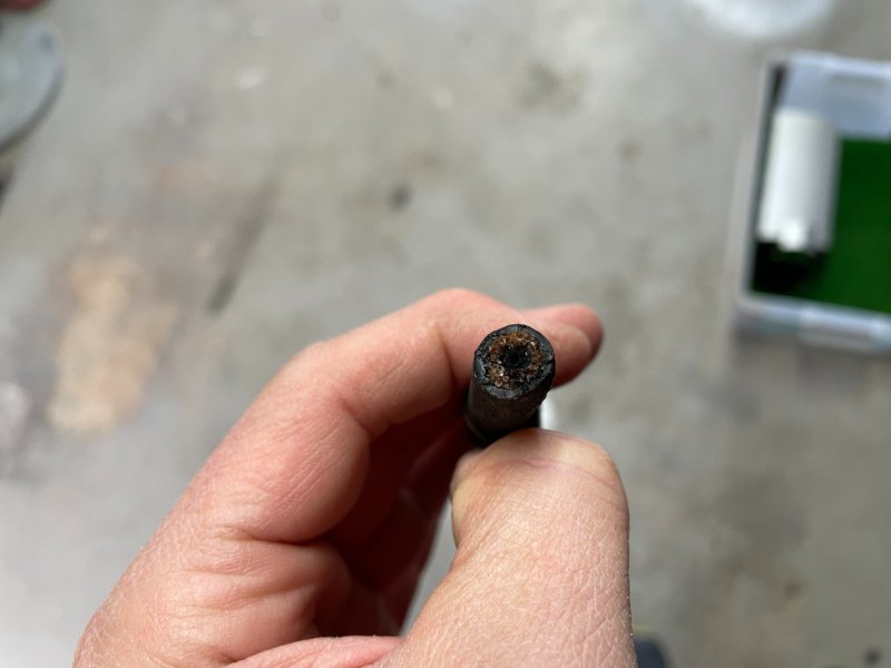

. Bremsschläuche können neben den äußeren Rissen auch innen zuquellen.
... wenn Du schon aufmachst, bin ich bei Peter ... wechseln

Bremsleitungen hinten musste ich auch erneuern... Die Verschraubungen gingen trotz mehrerer Abende mit WD40 einsprühen nicht auf und die Leitung hat sich letztlich mit gedreht. Ich lade mal ein Bild von der Leitung hoch - kann gar nicht recht beurteilen ob die gequollen war/ist oder nicht...

Anbei noch ein Foto von deiner aufgeschnittenen Bremsleitung hi
(glaube rechte Seite war dieses Stk. - habe inkl. Leitung hi beide Seiten ab Druckregler erneuert. Denke das war höchste Zeit da nicht mehr viel Bohrung vorhanden war)
