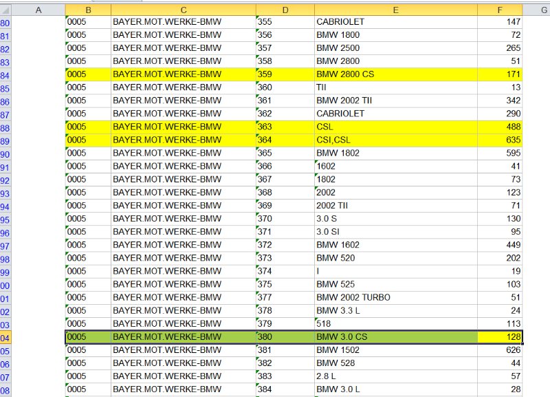

ja nach den Nummern war ich auf der Suche zum Abgleich Gerhard - jetzt zeigt aber diese KBA Liste folgendes:
Ich nehme an das die KBA Liste "falsch" ist? :-)

soweit ich mich entsinne, ist auch ein 2.5cs vom Typ her ein 3.0cs, also halt ein 3.0cs/2.5, insofern ist die KBA-Liste falsch und richtig zugleich ...

der amtliche Typ ist immer 3,0 CS (Fabrikschild), egal ob 2,5, 2,8, CS, CSI oder CSL.
Zur Unterscheidung dient dann die TSN und die entsprechende Handelsbezeichnung.
VG Andi

...muss mich korrigieren, der 2800 CS hat eine eigene Typbezeichnung;-)
BMW 2800 CS ist dann die Typbezeichnung, alle anderen lauten BMW 3,0 CS

Die zahlen basieren ja auf den Zulassungszahlen vom KBA. Hier sind alle Typen entsprechend ihrer Typschlüsselnummer (TSN) gelistet. Die TSN steht im Fahrzeugschein direkt neben der Herstellerschlüsselnummer (HSN). So kann das KBA genaue Zahlen liefern.
Anmerkung: Es können natürlich nur zugelassene Fahrzeuge erfasst werden! Also keine 07er Nummern. Aber auch importierte E9 werden nicht erfasst, weil hier die TSN ausgenullt wird (TSN: 000). Die entsprechenden TSN wurden ja bereits erwähnt.

Genau. Das ergibt sich ja auch aus der Historie. Wie hätte man einem Neuwagen 2800 CS Baujahr 68 auch eine Typenbezeichnung 3,0 CS geben können wo es diesen 3,0 CS noch nicht mal gegeben hat. Ab 71 hießen dann die Coupes 3,0 CS mit erteilter KBA Typschlüsselnummer 363. Es wurde dann aber noch mal eine neue KBA vergeben, als der 3,0 CSi gebaut wurde, und diese hieß dann KBA 364. Der 2,5 CS, der auf dem Typenschild ebenfalls noch 3,0 CS hieß, bekam dann natürlich auch wieder eine eigene KBA, nämlich die 380. Die CSL hatten parallel immer die gleiche KBA wie das "schwere" Coupe.
