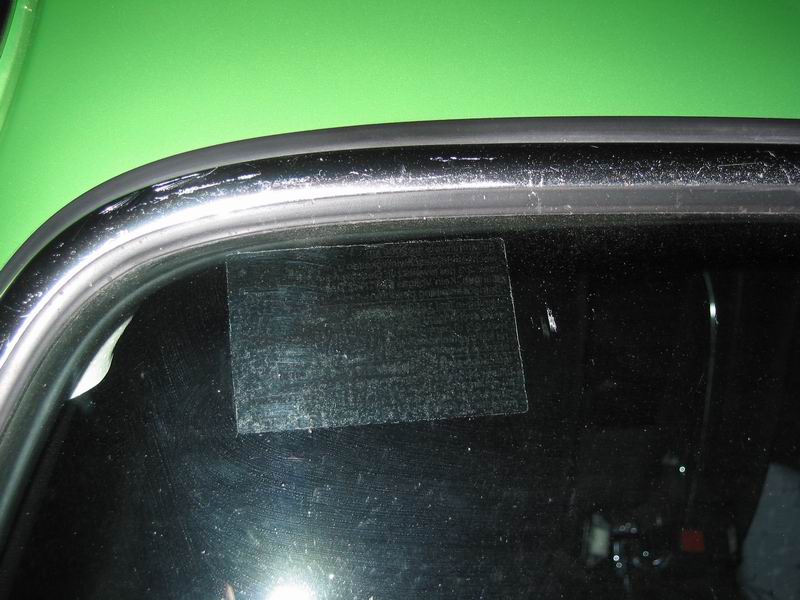

ich kenne diesen hier:
"Alle BMW Modelle mit Drehzahlmesser"
und bei mir verklebt in der Befahrer Ecke oben vermutlich für E21
(Sicher nach Scheibenwechsel in der 80er)

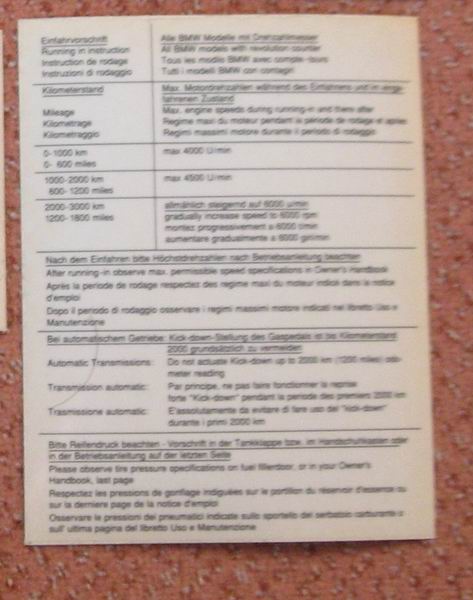

welcher ist denn nun der richtige Aufkleber und wo kommt er genau hin? Ich habe den oberen in meiner Sammlung.
- Beiträge: 838
Re: Aufkleber Einfahrvorschrift

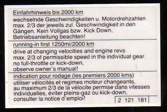

ich habe beide oben abgebildete
und den für automatic Modelle in meiner Sammlung
und 2 121 181 ist die Teilenummer für "Aufkleber Einfahrt Vorschriften"
