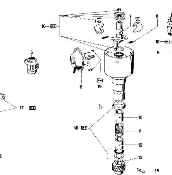

Hallo, von welcher Scheibe bzw. Position ist hier die Rede?
bei der kurzen Welle (5)
oder zwischen 12+13 Zündverteiler?
Danke

Hallo Thomas,
die kurze Welle mit der Nummer 6.
Grüsse; Willy

Hallo Willy, entschuldige meine missverständliche Ausdrucksweise :-)
Das die Welle die #6 hat ist (mir) eindeutig - ich wollte vielmehr in Erfahrung bringen ob jemand weis ob das Spiel an der Stelle #5 (gezeigte Scheibe) verändert wurde? Oder (auch) auf der Gegenseite, so das dort das mögliche größere Bewegungsspiel eingeschränkt wurde und/oder gar #5 unverändert bleibt...
Ich versuche derweil auch zu verstehen wie genau #6 gelagert ist und was #5 genau ist und wo/wie genau auf der Seite des Gehäuses und Seite Nockenwelle positioniert ist - ich schaue mal ob es eine Art Schnittzeichnung oder sowas ähnliches von der Welle dort in der Rep-Anleitung oder sonst wo gibt - hatte daran überhaupt nicht gedacht als ich vor 5J die Motorrevision gemacht hatte... Ich bin nochmal gefahren und kann sagen das sich das Problem definitiv positiv verändert (verringert) hat - ganz sauber läuft der Motor noch nicht - kümmere mich gerade um einen Termin und erneute überprüfung CO/HC , Bedüsungsanpassung usw
Die Welle des alten Verteilers hat auf jedenfall merklich Spiel.
Werde auch am Wochenende nochmal die Kugel am Schwungrad anblitzen um zu sehen das die jetzt schon weniger hin u her springt...
Danke!

vielleicht nochmals mein Startpunkt (2016?):
Ich beobachtete auch einen springenden Zündzeitpunkt und stellte dann fest, dass ich der Verteiler (abseits der Fliehkraftverstellung) ein Verdrehspiel hatte. Eine grobe Messung ergab 9 Grad; also viel zu viel.
Die Analyse des Verteilers ergab keine weiteren Hinweise wie zB Lagerspiel.
Ich habe dann mit ein paar Massnahmen "Ruhe bekommen".
a) Die Welle 6 geführt von der Nockenwelle und eine Lagerung im Räderkastendeckel hatte 0,35mm Spiel in axialer Richtung.
Diese Lose führen aufgrund der Schrägverzahnung zum Zündverteiler zu einem leichten Springen des ZZP.
Wie gesagt habe ich dann 0,1mm Passscheiben untergelegt und so das Spiel beseitigt. Das steht (nirgends) in einer Reparaturanleitung.
Das Spiel entsteht zB wenn die Dichtung unter dem Räderkastendeckel getauscht wird und die neue etwas dicker ist.
b) Zum zweiten waren die Schrägverzahnungen ganz leicht eingelaufen.Man kann nun experimentell den Zündverteiler zB durch Unterlegen eines O-Rings um wenige mm weiter raus aus dem Zylinderkopf zu positionieren. Dann läuft zumindest der Zündverteiler an einer anderen Stelle der Schrägverzahnung. > Ersatz 6 + 13.
> Damit war nach meiner Erinnerung "Ruhe"
c) Die Rückstellfeder der Fliehkaftverstellung lascht im Laufe der Zeit etwas ab. Kann man durch Nachbiegen der Haltefeder kompensieren.
d) Und dann ´ne kontatklose Zündung.
Grüsse; Willy
