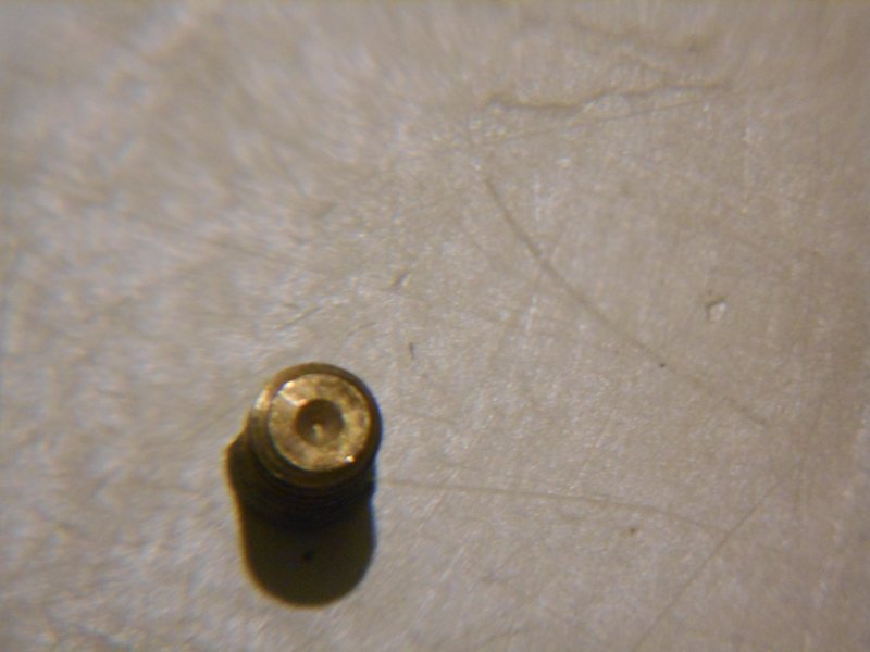

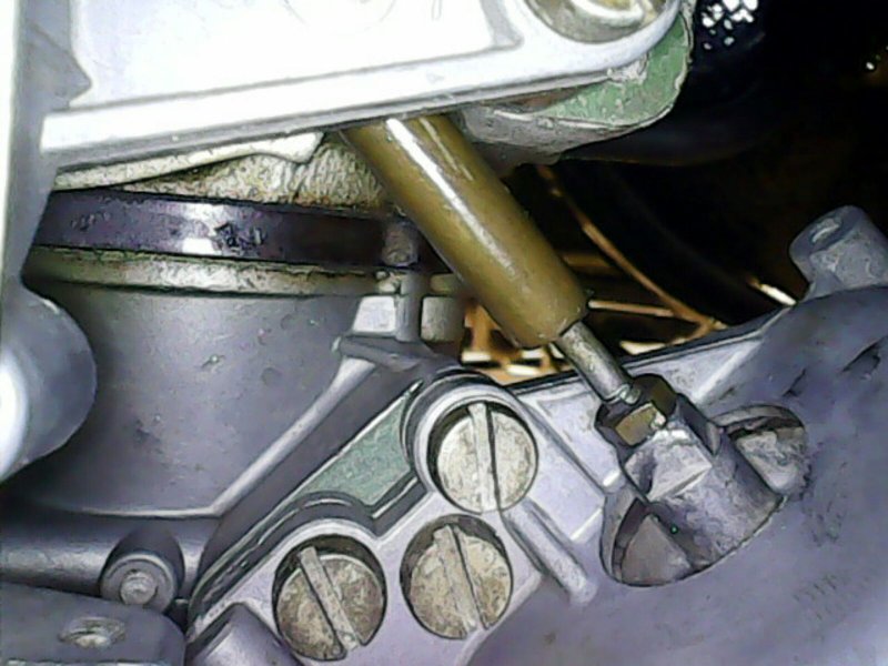

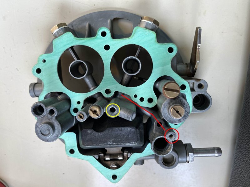

Beitrag von ibins »
im Zuge meiner Ursachenforschung bezüglich der Rucklerei ab ca. 4000 - 4500 Umdrehungen, wo offensichtlich die zweite Stufe zumindest bei einem der Vergaser "spinnt", bin ich draufgekommen, dass die Übergangsdüsen beider Vergaser (Position 4 im Schwarz/Weiß Bild) komplett zu sind.
Entweder hat das bei der erfolgten Vergaserrevision niemand interessiert, oder das Verstopfen geht wirklich so schnell. Sonst wirkt auf mich nämlich nach dem Zerlegen alles sehr sauber.

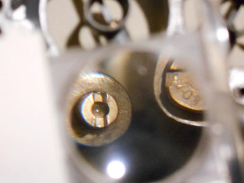

Wie auch immer, ich schaffe es nicht, die Bohrungen mit meinen "Hausmitteln" (Billig Ultraschall- Gerät, Einweichen in verschiedenen Flüssigkeiten, ausblasen,...) wieder freizulegen (siehe Bilder).
Hat jemand diesbezüglich einen Tipp? Die Bohrung ist ja so klein, dass man sie ohne Lupe kaum sehen kann!
Danke und LG
Patrik

sicher, dass da überhaupt eine Bohrung drin ist, oder ist das eher ein Blindstopfen? Steht da denn eine Zahl drauf? Wenn keine Zahl drauf steht, dürfte es auch keine Düse sein.

den gleichen Verdacht hatte ich von Anfang an aus selbigen Gründen: Keine Nummer drauf und optisch sieht es nicht nach Schmutz aus.
Im Werkstatthandbuch ist jedoch eine Sprengskizze drin, wo eine Bohrung zu sehen ist und sie ist dort als "Übergangsdüse" beschrieben.
Das hat mich wiederum ziemlich verunsichert. Wenn mir ein Wissender bestätigen könnte, dass es sich definitiv um einen Blindstopfen handelt, wäre ich äußerst glücklich! ;-)

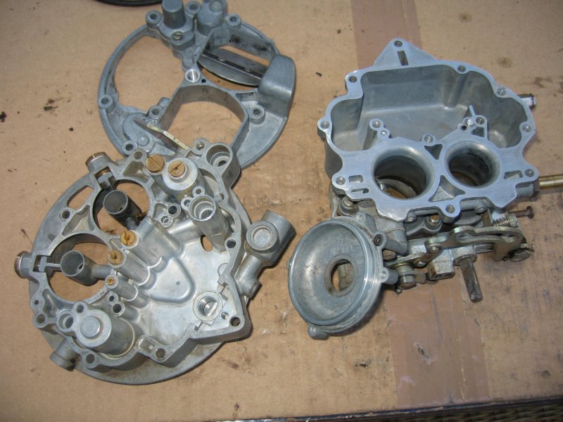

Re: Reinigung Übergangsdüse Vergaser

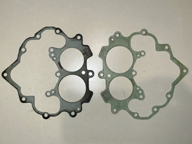

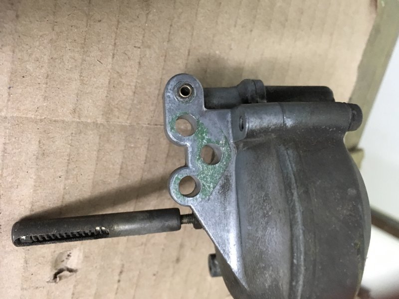

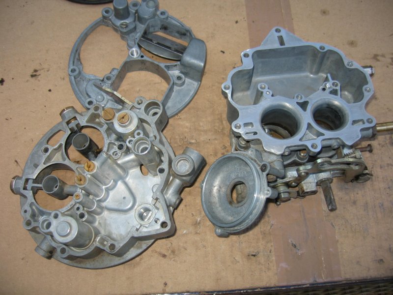

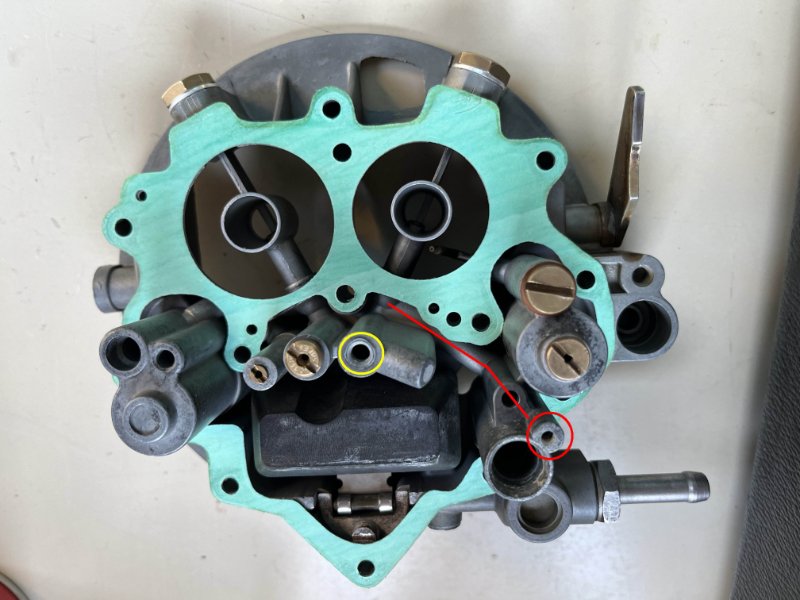

anbei ein Bild aus meinen Vergaseraktivitäten.
wenn man weit genug hinein zoomt, sieht es ganz stark nach einer "Blinddüse" aus.
Ich tu´mich schwer mir vorzustellen, dass sich eine Vergaserdüse so zusetzt, dass beidseitig kein Bohrungsansatz mehr zu sehen ist und der Schmutz so massiv drin ist, dass man den nicht einfach rausdrücken kann.

Servus Willy,
du und natürlich auch Andi habt mit Sicherheit recht: Nachdem die Messingschrauben mittlerweile glänzen wie neu - da is einfach nix lochtechnisch gesehen! Im Werkstatthandbuch darf man wohl nicht immer alles für bare Münze nehmen, denn diese Vergaser wurden ja für alle möglichen Motoren verwendet…
Vielen Dank und LG

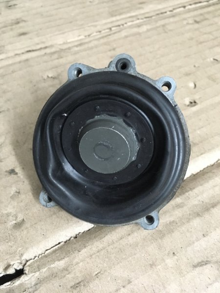

a) Gummimembrane der Unterdruckdose defekt/verrutscht/verdreht/undicht

4a: Habe ich geprüft, wie Angstgegner- Artikel beschrieben. Die Membran kommt erst wieder zurück, wenn ich die Löcher wieder öffne.

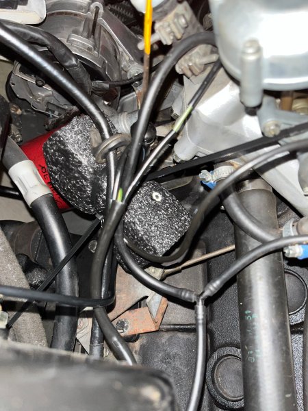

Daher möchte ich vorher versuchen, das Verhalten der 2. Klappe bzw. des Gestänges zuerst am hinteren Vergaser zu filmen - siehe Bilder!
Ich hoffe damit das Ganze dahingehend eingrenzen zu können, ob der Fehler bei der Unterdruckdose oder der Klappenmechanik liegt, und welcher Vergaser das Problem verursacht.

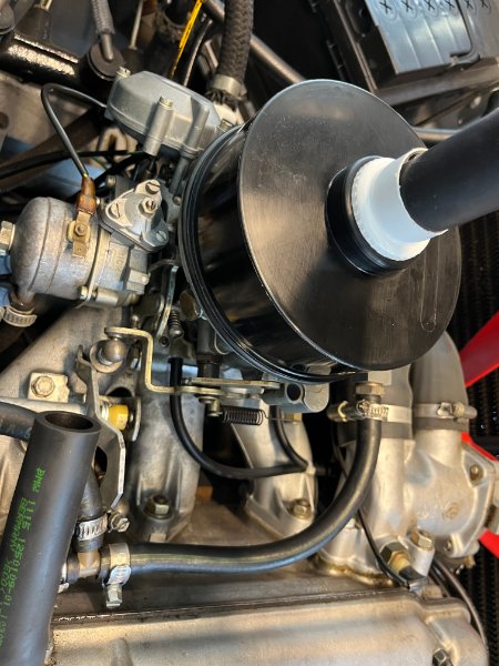

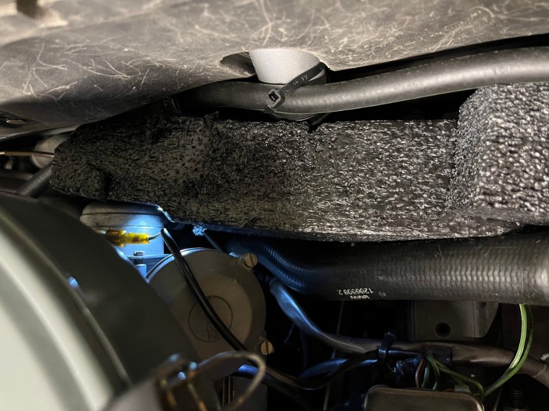

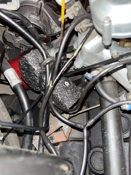

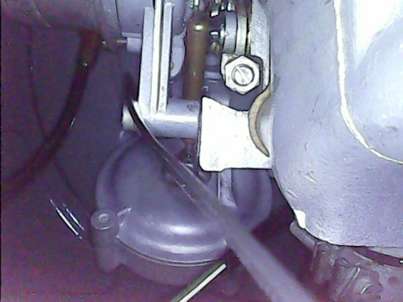

Testfoto der Kamera in Position.
Kamera mittels Styroporkeil in Position gebracht.
Während der ganzen Sucherei sind (zumindest...) drei Fragen aufgetaucht:
1. Wie werden die beweglichen Teile, z.B. Kulisse, geschmiert? Ich habe aktuell nur bei der Spannfederverbindung etwas Lagerfett hineingegeben.
2. Wird die Spannfederverbindung schon vor der Freigabe der 2. Stufe durch bereits früher anliegenden Unterdruck "aufgezogen", wodurch die Klappe dann sofort weit öffnen kann, oder was ist der Zweck dieser Feder?
3. Wenn ja, wird dieser Unterdruck schon bei niedrigeren Drehzahlen aufgebaut?
LG
Patrik

1. Nicht zuletzt aufgrund Peters Warnung habe ich mit einem mittels abgeschnittener Waschmittelkappe "getunten" Synchronisationstrichter + Staubsauger den Saugdruck der 2. Stufe simuliert.
Das funktioniert ziemlich gut, ist jedoch nicht ungefährlich! Die Versuche waren deshalb jeweils sehr kurz, weiters war ich im Freien und habe den Sprit aus der Schwimmerkammer vorab so gut es ging mittels Spritze durch die größere Luftkorrekturdüse herausgeholt.
Die Verbindungen zum Gasgestänge habe ich vorher ausgehängt. Die Beschleunigerpumpe wurde somit deaktiviert und die Entriegelung der 2. Klappe wurde dadurch auch einfacher.
Ergebnis: Beide Klappen gingen mit der exakt gleichen, eher geringen Saugleistung auf.
2. Die Kulissenmechanik ist bei beiden Vergasern sehr leichtgängig. Da klemmt nichts und alles sieht sehr gut aus. Irgendwas zu schmieren erschien mir letzlich als unnötig.
3. Nachdem beide Klappen beim Test öffneten, getraute ich mich auch einen Live- Test mit Minikamera zu machen. Ich konnte das Ganze überraschend gut filmen und war diesbezüglich recht begeistert!
Ergebnis auch hier: Beide Klappen öffneten einwandfrei!

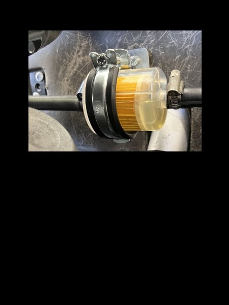

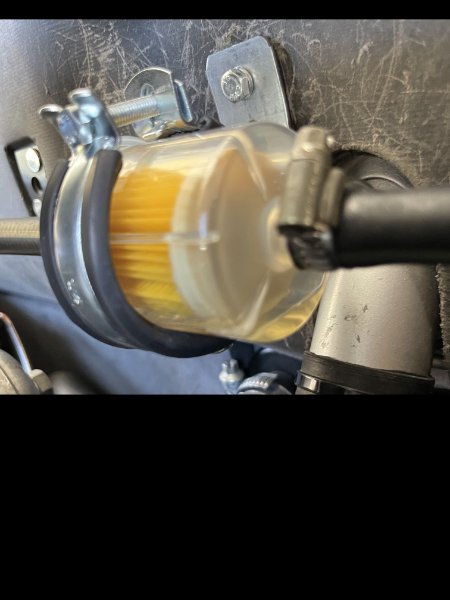

4. Um auch den Tank und den Weg zur Benzinpumpe als Fehlerquelle auschließen zu können, habe ich eine Testfahrt mit Benzinkanister + separatem Benzinschlauch bis zur Pumpe unternommen.
Ergebnis: Am Verhalten hat sich nicht das geringste geändert.

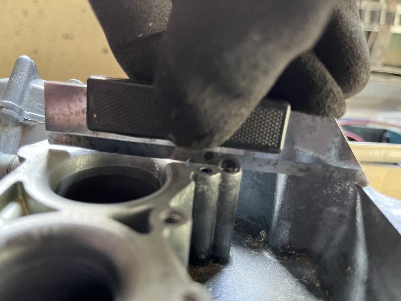

6. Schwimmerstand Vergaser: Dieser war bei beiden unmittelbar nach der Öffnung exakt gleich hoch: Etwas über 25 mm.

ich würde mal in Richtung Spritversorgung weiterforschen - zuviel Luft ist doch eher unwahrscheinlich ...
Auch wenn der Schwimmerkammerstand ok war, muss das nichts heissen. I.d.R. stellt man ja nicht in der Vollastsituation den Motor ab, rollt aus und reisst am Strassenrand den Vergaser auseinander. Unter hoher Last kann der Spritstand dennoch absinken, wenn in der Zuleitung irgendwo eine Engstelle ist. Bis man dann in die Werkstatt gerollt ist, ist die SK schon unter niedriger Last wieder vollgelaufen. Hast Du mal die Zulaufstutzen der Vergaser rausgedreht (da ist ein Siebeinsatz drin) und auch die Schlauchstücke vom T-Stück her geprüft oder gleich neu gemacht ? Hatte schon Spritschläuche, die innen zerbröselt sind und den Zulauf zur E-Pumpe am L-Jet Auto komplett verlegt haben. Hat ne Weile gebraucht, bis ich das gefunden hatte ...

guten Tag Patrick,
hoffentlich bist du jetzt zu einem Ergebnis gekommen und der Motor läuft wieder?
Wenn nicht,das lies mal aufmerksam:
Da ich sehr viel mit diesen Vergasern zu tun habe,ergibt sich für mich kein so zersplittertes Suchfenster wie du es jetzt betreibst.Gehe mal zu den naheliegenden Fehlermöglichkeiten beim Zustand Klappe 2 zurück.Deine Vergaser sind bei niedrigen Drehzahlen deiner Beobachtung nach in Ordnung.Nur bei höherer Drehzahl hast du Probleme.Nämlich dann,wenn bei einem Vergaser die 2.Stufe nicht mehr synchron zum anderen Vergaser läuft.Entweder macht die 2.Stufenklappe zu früh.oder zu spät auf oder sie flattert.
Im Normalfall,wenn also nur die 1.Stufe aktiv ist,zieht das Motorvakuum aufgrund der asymmetrischen axialen Lagerung der 2.StufenKlappe diese komplett zu.Erst bei einer bestimmten Öffnungsposition der 1.StufenKlappe innerhalb 100% der Kulissenführung besteht eine mechanische Freigabe für die 2.Klappe.Diese Freigabe wird aber durch Federkaft der Dosenstange und oberhalb der Membrane gegengehalten.Zugleich wirkt aber von innen über die winzigen unterschiedlichen Venturibohrungen ein Vakuumimpuls auf die Dosenmembran,welche je nach Unterdruckhöhe und gegen die Federkräfte,die Zugstange hochzieht und bei weitergedrücktem Gashebel innerhalb der oberen Führung in der Kulisse auch die Klappe der 2.Stufe zur Öffnung bringt.Dabei Wirkt der Gasfließdruck von oben gegen die größere Flächenhälfte der Klappe und versucht sie zu schließen.Dem wiedersteht die über das Venturientnahmesystem generierte Zugkraft in der Dose.Damit dieser Vorgang nicht sprunghaft oder zwischen 0-100% schwingend abläuft,ist am Unterdruckdosenflansch in der Verbindungsbohrung eine Drossel (Ms-Röhrchen) mit sehr kleiner Öffnung eingebaut.Desweiteren hat der Dosendeckel für die Vakuumleitung am Flansch einen winzigen 0-Ring als Dichtung eingebaut.Wenn diese sehr kleinen Teile fehlen,wird die Klappenfunktion erheblich gestört.Wer sich nicht auskennt,verliert die Teilchen beim Überholen und ausblasen vor der Wiedermontage.
Wer meine Beschreibung verstanden hat,dem wird auch klar,dass die Klappe der zweiten Stufe von diversen Krafteinflüssen beeinflusst ist,welche ALLE funktionieren müssen.Deshalb den Rat an Patrick,da du selbst scheinbar überholt hast,nochmal komplett zu zerlegen und mit äußerster Akribie zu prüfen und (nicht nach Mercedes/OPEL/PEUGEOT) Vorschrift,sondern BMW Anleitung die Drosselklappenplatine neu zu konfigurieren.Schau dir jede noch so kleine Einzelheit an.Und bitte nicht : "müßte funktionieren" ! schreiben.
Ich füge ein paar Fotos bei,worauf du achten musst.
Noch ein Nachwort: Da du angibst,dass der Motor erst oberhalb 4000 Upm muckert,gehe ich mal davon aus,dass an beiden Vergasern die Benzinzufuhr zum Mischrohr nicht gestört ist,weil bei 4000 Upm auch die 2.Stufe schon geöffnet sein müßte.Leuchte mal von oben rein,ob visuell über 2500 Upm die ausfließende Benzinmenge an beiden Vergasern gleich ist.Wenn nicht,dann mußt du den Fehler ganz woanders suchen.

Die Unterdruckdosen habe ich nie demontiert, sondern nur den Deckel und die Membranen ausgebaut. Zumindest die O-Ringe waren vorhanden!
Nochmals zum Fehlerbild: Standgas OK, erhöhtes Standgas bei Kaltstart auch OK (sogar sehr schön bzw. rund!), leichtes Ruckeln beim Geschwindigkeit halten, manchmal wird es auch stärker. Vollgas z.B. mit dem 3. Gang, dreht normal hoch bis - gestern waren es sogar noch weniger als 4000 Umdrehungen! Dann starkes Ruckeln und keine Möglichkeit auf mehr als vielleicht 4500 - 5000 Umdrehugen zu kommen.

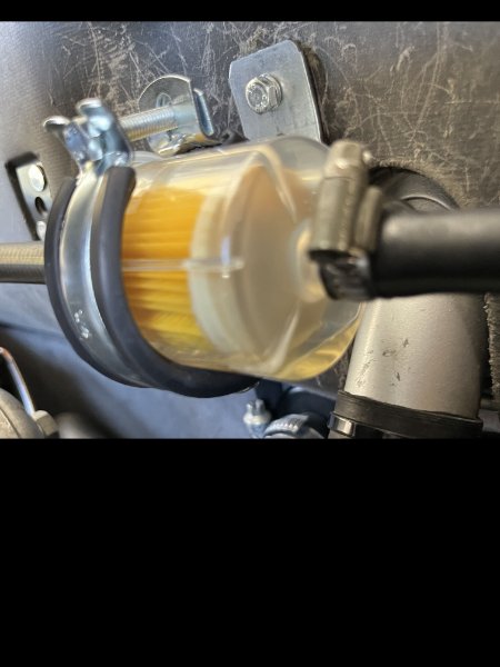

1a. Imput Willy Schmutz in der Zuleitung: Das nehme ich, nicht zuletzt aufgrund der verschachtelten Verbindung zwischen Schlauchanschluss und Schwimmerventil (4x 90 Grad Winkel!), sogar sehr ernst. Deshalb werde ich besonders diesen Teil nochmals reinigen, so gut ich kann!
1b. Benzinfilter: Ich habe zwar in der Zuleitung einen drin aber stimmt schon: Alles kann der nicht zurückhalten und ich sollte mir deshalb die Feinfilter besorgen.
1c. Benzinpumpe: Genau das habe ich beim W&N lange vor dem Posting gemacht, Neues Teil + BMW Originalstößel. Es hat allerdings nur 107,25 mm, was aber gem. dortiger Rückfrage und BMW Teilekatalog original ist. Flansch + Buchsen sind auf den Fotos zwar nicht drauf, aber verbaut. Die Pumpe funktioniert meiner Meinung nach einwandfrei. Ich war damals ob der Ruckelei usw. eben unsicher und Druckmeßgerät hatte ich keines zur Hand. Warum vorher ein kürzeres Stößel drin war? Keine Ahnung!

* Vergaser ausgebaut, Leichtgängigkeiten Kulissenmechanik und Klappen kontrolliert, keine Probleme erkannt.
* Unterdruckdosen demontiert, Vorhandensein der Drosselröhrchen kontrolliert, alles nochmals durchgespült + durchgeblasen und Dichtheit lt. Angstgegner Artikel geprüft -> beidseitig OK.
* Nochmals Demontage + Reinigung Schwimmernadelventile, Durchspülung + Durchblasen Leitungen beider Vergaser, keine Verunreinigungen bemerkt.
* Zerlegung + Reinigung eines "Ersatz" 2,8er Vergasers bis zum Schwimmergehäuse ( keine Demontage Klappenteil) und aller Anbauteile. Neuabdichten mittels eines W&N Dichtungssatzes.
* Tausch des hinteren Vergasers gegen den aufgearbeiteten 2,8er inkl. Siedelung Düsen der 2. Stufe + Leerlaufdüse (Bestückung der 1. Stufe ist identisch). ...ich weiß, ist keine perfekte Lösung und nur als Test gedacht! Ergebnis: Leichte Verbesserung, aber von gut weit entfernt.

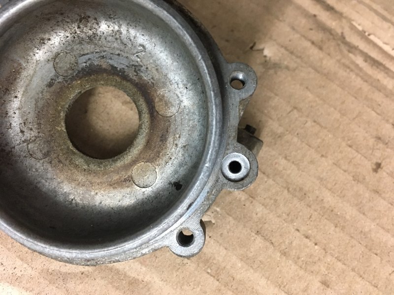

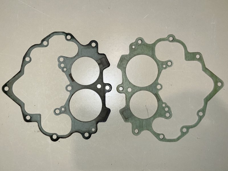

* Folgendes habe ich glaube ich noch nie erwähnt: Im kalten bis zum leicht warmen Zustand gibt es keinerlei Ruckeln und er würde vermutlich auch hochdrehen können, aber so lange er zu kalt ist, trau ich mich halt nicht...
Nachdem ich die Öffnung der Klappen sogar gefilmt, und die Unterdruckdosen, sowie die Kulissenmechanik mehrmals geprüft habe, fällt mir als Nichtprofi nur mehr das Thema Falschluft ein. Ich hätte nie gedacht, dass ich mein Haarlineal aus der Lehrzeit (= in Deutschland "Azubi") jemals wieder benötigen würde, aber nun konnte ich damit feststellen, dass der Schwimmergehäuse Ansaugteil der 2. Stufe ca. 0,4 mm "hängt", siehe Bild:
Bei der 1. Stufe ist es deutlich weniger und das gewonnene Bild sieht bei allen insgesamt 4 Vergasern in Etwa gleich aus: Wird der Düsenteil ohne Dichtung montiert, werden ca. 0,15 - 0,2 mm wieder "aufgeholt", d.h. es ist ein Restspalt von noch ca. 0,2 mm - 0,25 mm vorhanden.
Das Dilemma hat wohl mit der Öffnung der Vergaser begonnen. Der Betrieb hat damals eine Papierdichtung von ca. 0,75 mm Stärke montiert (im Bild links, öfters verwendet, aber materialbedingt wohl nur 1x einsetzbar). Die neue BMW Originaldichtung (Bild rechts) ist gleich stark, jedoch scheint mir das Kunststoff- Material gegenüber dem alten viel unnachgiebiger bzw. weniger anpassungsfähig zu sein (gilt auch für den W&N Dichtungssatz). Bei der alten Dichtung habe ich tatsächlich Höhenunterschiede von ca. 0,2 mm messen können. Das schaffe ich bei der Neuen nicht einmal ansatzweise.
Der Unterschied der Abdrucktiefen ist zwar recht gut zu sehen, fällt jedoch in Natura noch deutlicher aus.
Nun habe ich an euch folgende Fragen:
* Ist das alles Unsinn oder könnte Falschluft tatsächlich mein Problem sein (je wärmer, desto undichter)?
* Würde ich das Schwimmerkammergehäuse planen lassen, müsste wohl auch der Düsenteil geplant werden, denn sonst fehlen mir in der Mitte wieder die Zehntel... Geht das überhaupt?
* Der Zentrierstift soll sich lt. eines Forumsbeitrags recht einfach mit einer Zange herausziehen lassen. Ich schaffe das jedoch nicht. Wie geht das?
* Eine geeignete Dichtung wäre mir logischerweise lieber, daher bitte um Infos bezüglich eurer "Dichtungserfahrungen" und Bezugsquellen!
Vielen Dank und LG
Patrik
Hallo Patrick,
ich habe gute Erfahrungen mit den Dichtungen von Scheuermann (via ebxxx) gemacht. Er macht Dir auf Wunsch auch extra Dicke per Lasercut.
Ansonsten solltest Du dringend darauf achten, das ja kein Löchlein zu viel oder zu wenig drin ist. Hat mich schon Tage gekostet.

ich hab mir inzwischen neue Dichtungen besorgt, die tatsächlich weicher sind wie diese Plastikdinger und perfekt passen. Ausprobieren kann ich das Ganze jedoch heuer kaum mehr, denn die Saison ist vorbei. Bezüglich Zündungs- Monitoring habe ich, angelehnt an meinen ca. 30 Euro Mini- Drehzahlmesser/Betriebsstundenzähler (verwende ich beim Zündung + Vergasereinstellen), ein paar erfolgreiche Tests mit einem "Soundkartenoszilloskop" und einem am Zündkabel umwickelten Audiokabel gemacht. Generelle Zündaussetzer von der Spule kommend entdecke ich damit mit Sicherheit, aber bei den einzelnen Kerzenkabeln muss ich mir zur besseren Identifizierung der Signale noch was einfallen lassen.
Wie auch immer, in ein paar Monaten kann ich hoffentlich von einem Erfolg berichten. Wenn nicht, und ich mir bezüglich der Vergaser als Fehlerquelle sicher bin, werde ich wohl z.B. den Peter bemühen. Bei den Klappeneinstellungen bzw. generell bei der Anschlussplatine hört sich's bei mir nämlich endgültig auf... :-(

* Durchblasen und Sichtkontrolle aller Leitungen vom außenliegenden Benzinfilter bis zu den Vergasern.
...Bezüglich der Filtereinsätze: Ich habe die Modelle mit den kürzeren Anschlüssen, Nr. 1 255 950 (Schild goldbraun) bzw. die Reserve- 2.8er mit 1 255 600 (Schild violett). Da gab es laut Zeichnungen diese noch gar nicht.

* Filmen der Klappenöffnung während der Fahrt mittels Minikamera abwechselnd, da ich nur eine besitze. Ergebnis: Eindeutig OK!
...und genau die letzten drei Punkte sind es, die mich irritieren! Wie kann es sein, dass die Klappen eindeutig öffnen, aber das Ganze sich so verhält, als ob dies zumindest eine nicht tun würde?

- wenn eine/beide 2. Stufen nicht aufmacht, müsste er eigentlich weiter hochdrehen; er bekommt halt zu wenig korrektes Gemisch und Leistung fehlt
- wenn die Klappe aufmacht, aber kein /zu wenig/ Sprit kommt wird das Gemisch (zu) mager und er setzt aus

* Resümee: Die verstellbare Zündpistole war wirklich Gold wert, denn durch sie bin ich draufgekommen, dass ich ursprünglich bei 1700 und der falschen Kugelmarkierung + lascher Fliekraftverstellung die ganze Zeit um insgesamt 5 Grad daneben gelegen bin.
Nun ist noch das Problem der Beschleunigung ab ca. 4500 übrig:
Manchmal ruckelt es, und es geht nicht mehr weiter bzw. lasse ich es dann sofort sein, aber ab und zu funktioniert es auch.
Manchmal scheint er sich dabei jedoch zu quälen - dann gehe ich ebenfalls gleich vom Gas.
Nun frage ich mich, was es da noch haben kann. Zumindest ein Problem habe ich ja schon einmal gelöst!
Irgendwie habe ich trotz Druckmessung immer noch die Benzinzufuhr in Verdacht, denn unmittelbar nach einer Fahrt ist ziemlich wenig Sprit im Filter. Kurz danach steigt der Pegel jedoch wieder auf ca. 50% - siehe Bilder.
Ist das normal, dass da so wenig Benzin drin ist während der Fahrt?
Danke und LG
Patrik
Status nach Abstellung
Status spaeter
Status spaeter

Und zum Ruckeln ab 4500:
Die Vox-Autodocs bauen sich da immer wieder Ihr Messequipment so ein, das man während der Fahrt messen kann (Zündaussetzer, Benzindruck)
Füllstand Benznfilter: GLAUBE eher nicht, dass das eine Indikation ist.

Heute habe ich nochmals synchronisiert, das Standgas eingestellt, und die Gemischschrauben gerade soweit hineingedreht, bis die Drehzahl zu fallen begann. Ich habe leider kein CO- Messgerät und darüber hinaus ist eine der beiden Messanschluss- Schrauben an den Krümmern abgebrochen. Schlecht scheine ich es trotzdem nicht hinbekommen zu haben, denn er rennt nun einfach super im Vergleich zu vorher bis zum Bereich 4500 - 5000, wo das Ruckeln nun erst beginnt.
Mit den Vergasern möchte ich mich erst wieder beschäftigen (falls nötig), sobald ich auf die Originale zurückgebaut habe.
Aber über etwas anderes habe ich mich heute beim Einstellen ziemlich gewundert: Im durchsichtigen T- Stück nach der Benzipumpe war eine Blase zu sehen. Ist das normal, oder muss die Benzinleitung in irgend einer Weise entlüftet werden?
Danke und LG
Patrik
Hallo Patrick,
die Benzinleitung muß normal nicht entlüftet werden. Die Membranpumpe ist selbstansaugend (..Tank leer gefahren) und drückt normal auch die Luft durch. Bei einem Bogen nach oben kann oben schon etwas Luft bleiben und der Sprit läuft dann unten drunter durch. So zumindet mein Bild.

Du kannst das bei demontierter Unterdruckdose mit Press luft rückwärts versuchen auszublasen und ggf. zu reinigen.Den rückströmenden Luftstrom aus den Bohrungen an den Venturis kann man mit dem Finger erspüren.
ibins

* Das Ersatzvergaserpaar der ersten Generation funktioniert immer noch sehr gut, sogar die Kaltstarteinrichtung habe ich mittlerweile hinbekommen.
* Die Vorzündung habe ich bei ca. 4000 Umdrehungen auf 33 Grad nochmals eingestellt, nur dreht er auch weiter oben gut (benutze ich aber kaum...).
Nun habe ich voll motiviert die Original- Vergaser der zweiten Generation wieder eingebaut, synchronisiert - Und einige der Probleme sind zurückgekehrt, die da wären:
* Ziemliches Ruckeln im niedrigen Bereich beim Geschwindigkeit halten bzw. leichtem Gasgeben, ganz schlimm z.B. bei einer naturbedingt sehr langsamen Kreisverkehrsfahrt.
* Fehlzündungen beim Bergabfahren (ohne Gas).
* Schnell verschmutzender Bereich im Ansaugkanal der ersten Stufe.
* Alles andere funktioniert sehr gut. Ich habe sogar das Gefühl, er beschleunigt etwas besser als mit den anderen Vergasern.
* Wenn ich einen nach dem anderen Vergaser gegen die alten zurückbaue und synchronisiere, werden die Probleme "gleichmäßig" weniger, d.h. beide Vergaser zeigen das gleiche Verhalten.
* Wie bereits beschrieben, wird der Motor gefühlt viel wärmer, wenngleich die Wassertemperatur immer OK ist.
Bei einem der beiden habe ich die beiden großen Dichtungen nochmals erneuert, wobei mir beim Zerlegen schon bewusst wurde, dass es nix bringen wird. Die Druckstellen bei den alten haben schön gleichmäßig und vollständig ausgesehen.
Hat jemand dieses Problem schon einmal gehabt?
Habe in letzter Zeit mehrfach an einfachen Kleinvergasern wie zb Rasenmäher geschraubt.
Da ist es so, dass sich im Lauf der Jahre in den dortigen kleineren Düsen Ablagerungen bilden, die ggf auch nicht mit Druckluft entfernbar sind.
Für mich die "Lessons learned" wenn ich mal wieder an E9 Vergaser gehe:
- Betagte Vergaser müssen in ein Ultraschallbad
(Vergaserreiniger kann ich nicht wirklich einschätzen)
- Düsen werden mit feinen, kleineren Bohrern ganz leicht ausgerieben
Bewährt haben sich Platinenbohrer (für Leiterplatten). Die gibt es bezahlbar in 0,1mm Schritten.
Was meint Ihr ?

@Willy: Ich hab heute nochmals bei einem Vergaser die beiden oberen Teile abgebaut und kontrolliert. Die Vergaser wurden ja vor dem Einbau durch einen Betrieb saniert und egal, welche der Bohrungen, usw... ich kontrolliert habe: Es ist alles über jeglichen Zweifel erhaben, keinerlei Ablagerungen, nichts! Die einzige Ausnahme ist am rechten Bildrand rot eingekreist, daher meine Frage: Hat diese Bohrung eine Funktion, oder ist es ein Sackloch? Man kann einen Kanal Richtung Mitte zur 1. Stufe erkennen (rote Linie). In meinem Fall gibt es jedoch keinen Durchgang. Oder läuft alles über die "normale" Bedüsung (gelber Kreis in der Bildmitte, Düse ausgebaut)?
Ich verstehe vor allem die Fehlzündungen beim Bergab- Fahren nicht, die ich bei den anderen Vergasern in keiner Weise habe. Wie ist das überhaupt möglich? Die Zündung kann es ja demnach nicht sein.
