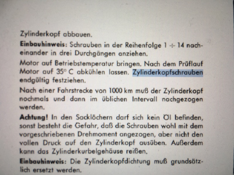

Ok es steht in der E9 Rep-Anleitung so drin (siehe Screenshoot). Auch in der E24 Rep-Anleitung steht es so drin…und wenn ich an die zahlreichen gelockerten Schrauben und Muttern am Vergaser/Auspuff/Ansaugstutzen denke kann der Hinweis nicht grundlos sein

Hi Uli,
vielleicht noch eine Praxiserfahrung:
Ich hatte an einem anderen Motor den Kopf (Grauguss) überholen lassen.
Die Kopfschrauben liesen sich nach einiger Zeit ein Stück nachziehen, weil sich die Dichtung "gesetzt" hatte (so wie in der Literatur beschrieben)
Habe nun nach Jahren nochmals nachgeschaut und die Schrauben machten keinen Mucks mehr.
