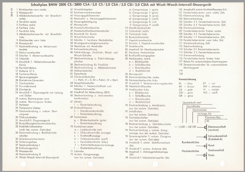

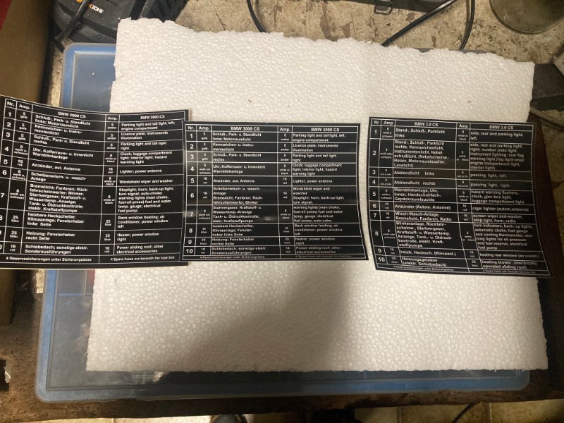

ich kenne 3 verschiedene Aufkleber:
2800 CS
3000 CS (sprich vFL)
3.0 CS (also nFL)
Grüße, Christoph

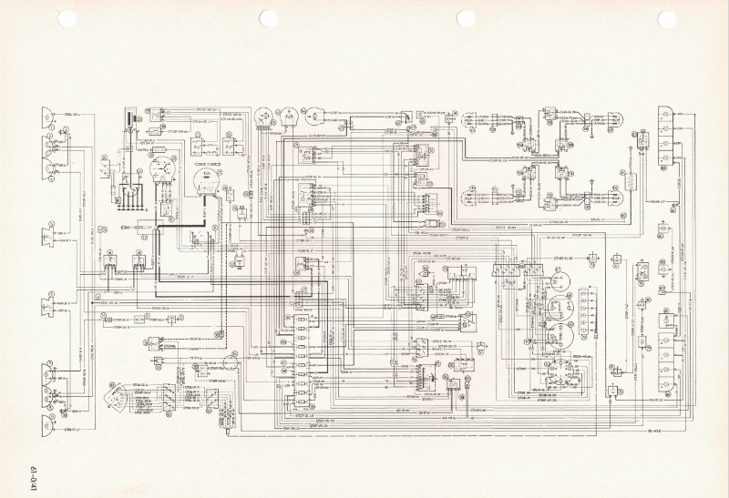

Mit den Schaltplänen komme ich nicht ganz zurecht....da muss ich noch üben welcher zu welchem Auto gehört. In der Anlage habe ich einen Schaltplan beigefügt der hoffentlich zu meinem VFL gehört. Sicherungen 8 und 9 müssten für die Fensterheben sein wenn ich es richtig verstehe.

vielen Dank für die Rückmeldungen. Ja meine Fahrgestellnummer fängt mit einer 2 an und ich bin bereits im Forum hier rgistriert. Wenn du mir den für mein Fahrzeug passenden Plan zur Belegung der Sicherungen zusemden kannst, wäre ich sehr dankbar dafür.

Hab dir die Schaltpläne per Email geschickt. Anbei noch ein Bild von den unterschiedlichen Sicherungsaufklebern, in der Reihenfolge der Baujahre.

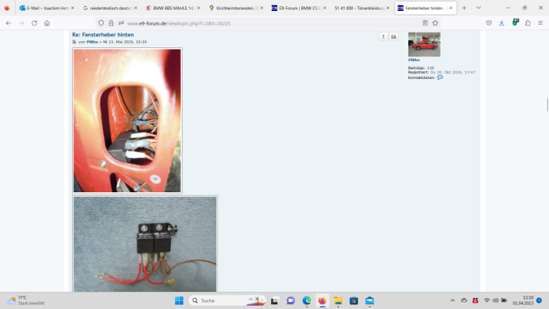

das hilft mir weiter....vielen lieben Dank. Dem Wilhelm hast Du ja schon etwas gesendet...freut mich, dass es klappt. Er sucht noch die Relais für die Fensterheber und lt. dem Beitrag im Forum für Fensterheber hinten sieht es so aus, als ob die Relais sich in der A-Säule befinden. Na ja der Wilhelm wird Dich vielleicht noch deswegen kontaktieren.

Diese Relais innerhalb der A-Säule sind zusätzliche, keine originalen. Innen, links an der A-Säule ganz oben sitzen ein paar Relais oberhalb des Sicherungskastens. Ab Modell 73 ist dort auch das Relais für die Komfortschaltung der el.Fh. zu finden. Dieses hört man klicken, wenn man die linke Tür aufmacht, weil dieses auch über den Türkontakt schaltet. (Komfortschaltung, so dass die FH auch bei geöffneter Tür, aber ohne Zündung funktionieren.)

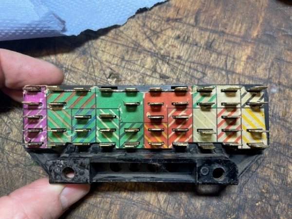

Das war für mich nicht tragbar, sodass ich das Abblend- und Fernlicht, sowie die bei mir nachträglich eingebauten Zusatzscheinwerfer separat jeweils durch „fliegende Sicherungen (16 A) "abgesichert habe. Nach Ausbau des Sicherungskastens habe ich sämtliche rückseitigen Anschlusskontakte, sowie alle Kabelschuhe gründlich mit dem Dremel von Korrosion befreit.

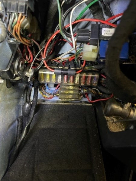

Im Anhang füge ich ein Foto an, das die Rückseite des ausgebauten Sicherungskastens mit den bereits gereinigten Anschlusskontakten zeigt Bei der Wiedermontage habe ich mich streng an dem gültigen Schaltplan orientiert und alle nicht „definierbaren" Leitungen entfernt. Anschließend wurden einige Bauelemente, wie Relais für Blinker und elektrischer Antenne ordentlich befestigt und zusätzlich beschriftet. Auch hiervon habe ich ein Foto angefügt.

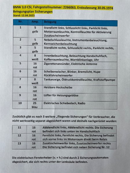

Nachdem alle Leitungen wieder angeschlossen und auf Funktion geprüft wurden, habe ich komplett neue Schmelzsicherungen eingebaut und ein diesem Fahrzeug entsprechender Belegungsplan aller Sicherungen angefertigt. Davon ist ebenfalls ein Foto angefügt. Im Handschuhfach links unter dem Lenkrad ist nun alles geprüft und aufgeräumt und ordnungsgemäß abgesichert. Überflüssige bzw. unbekannte Leitungen sind dort nun nicht mehr vorhanden.
