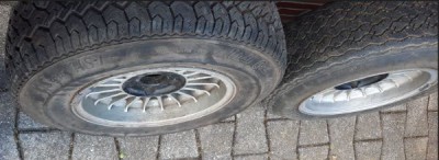

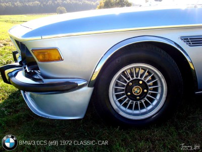

wozu dien(t)en die Löcher zwischen den Radschrauben in der Felge und wieso gab es diese dann auch ohne (so wie bei mir)?
Hat diese Felge einen bestimmten namen/Bezeichnung? Welcher Felgentyp (also mit/ohne Loch) ist ggf "wertiger?

Originale sind glaube ich ohne,
mit Löcher sind Zubehör dann kann man den Deckel drauf schrauben.
Z1 usw.
Liebe Grüße Dirk

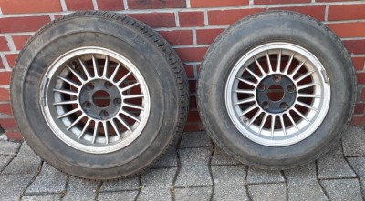

Und hier stehen sie nun in der frühen Version mit der Nummer 1110344 nebeneinander:
Die linke hat das schmalere Außenbett, beide kommen jedoch ohne BMW-Emblem.

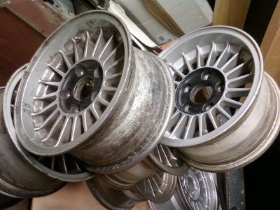

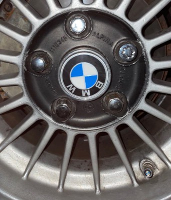

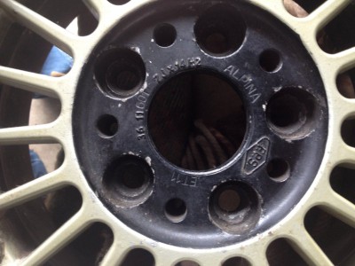

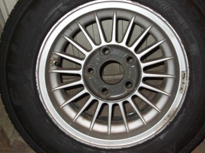

Genau, die 344 hatten noch kein BMW Emblem, die 345 dann schon. Gut zu sehen ist auch der Unterschied bei den 344 im letzten Bild. Die linke ist die mit dem schmalen Bett, die rechte eine frühe mit dem breiten Bett. Und ein Bild (das erste im Beitrag) hab ich noch gefunden, wo die Bj 75 FPS mit eingefrästem oder eingedrucktem Alpina Schriftzug und rausgeschliffenem BMW Emblem zu sehen ist. Das mittlere Bild zeigt eine 345 mit dem anthrazit Innenkreis und dem BMW Emblem.
PS: Ich wollte noch die Frage beantworten, warum in den späteren Felgen 5 zusätzliche Löcher vorhanden sind. Das sind Löcher die bestimmten Spurvermessungsgeräten eine Vermessung, bis auf die Bremsscheibe ermöglichten. Vermutlich ist das eine spezielle BMW Geschichte.....
