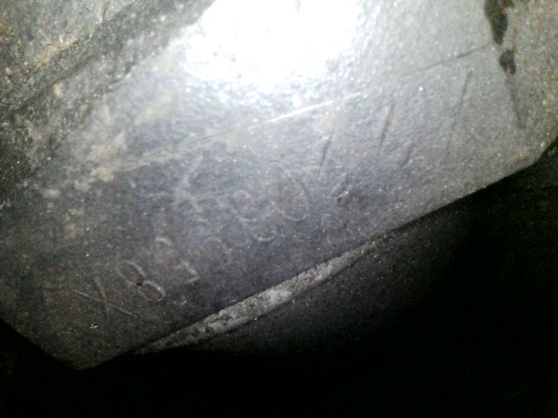

Noch nicht 100%ig. Die Motornummer im Block beim Anlasser ist ziemlich schlecht lesbar, da muss ich bei Gelegenheit mal mit etwas schleiffließ o.ä. ran. Soweit ich die Nummer lesen kann passt diese aber zur Fahrgestellnummer. Den Verdacht hatte ich nämlich auch schon....

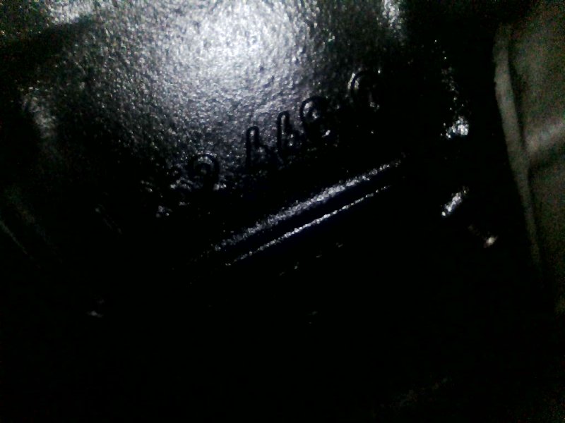

ich habe dem Peter bisher noch nicht geschrieben, da ich erst nochmal dem Motor selbst auf den Grund gehen wollte, ein für einen 2800CS korrekter Vergaser bringt mir ja nichts wenn der Motor dann ein anderer ist.
sämtliche Nummern und Infos zusammengefasst:
Motornummer (beim Anlasser): X2203958X --> passt zur Fahrgestellnummer
Gussdatum: 30G73 --> passt NICHT! Fzg. ist EZ. 70...
Gussnummer: 1 252 446 0 (Unterstrichen = unsicher, kann ich auf dem Foto nicht mehr zweifelsfrei entziffern, prüfe ich nochmal). Nach Infos aus dem Forum müsste das ein 3,0L Block sein (viewtopic.php?t=22479)
Kopfnummer: 1 250 019 9 --> korrekt fürn E9, sollte zum 2,8l aber auch 3,0l passen
Gussjahr Kopf: '80
Ventildeckel: 1 260 34 7 "1.3"
Gussjahr Ventildeckel: '75
Wasserflansch am Zylinderkopf: '73, "1,2"
Vergaserfähnchen: 1259614/1A --> 32/40 INAT von 2.5CS?
Zündverteiler: Bosch 0 231 162 002 --> von E3/E9 US-Modellen und 3,0 S /A und 3,0 CSL ?
Soooo.... Vermutung: Da hat jemand einen 3.0L eingebaut und die originale Fahrgestellnummer eingeschlagen, damit es nicht auffällt? In dem Zuge aber 2,5er Vergaser verbaut??
Wie seht ihr das? Kopf ab und doch mal nachmessen obs jetzt 2,8 oder 3,0l sind oder ist über die Gussnummer sowieso gesichert, dass es ein 3,0er ist und ich kann mir das sparen? Soweit ich die Unterlagen interpretiere sind die ganzen 3,0l Rumpfmotoren aus E3 und E9 soweit identisch, sprich wenn ich einfach einen 3,0CS annehme und dementsprechend Vergaser und Zündung aufbaue/bedüse müsste das zusammenpassen? Leider verfliegt jetzt mein Matching-Numbers Auto, aber das kann ich sowieso nicht mehr ändern...

Wenn sich die Gussnummer 1 252 446 im Block bestätigt, dann bestätige ich, dass es ein 3 Liter Block ist. Dass da jemand diesen Block benutzt hat, um 6 Hülsen einzuziehen, um wieder auf 2,8 Liter downzugraden ist eher unwahrscheinlich:-) Ansonsten kannst du ja auch mal Bilder von der eingeschlagenen Fahrgestellnummer schicken, vielleicht kann man da ja erkennen, ob sie nachträglich eingeschlagen wurden.
Ob du in deinem 3 Liter Block allerdings 3 Liter Vergaser, oder 3 Liter Einspritzer Kolben verbaut hast, wäre noch abzuklären.

Gussnummer: die "2 446" kann ich sicher bestätigen, die 2.8er nummer ist ja deutlich anders, daher gehe ich vom 3l Block aus. Ich hänge das (schlechte) foto an.
Fahrgestellnummer: ich hänge ebenfalls die vorhandenen Fotos an. Bessere versuche ich nochmal zu machen. Sollte nicht normalerweise vor und hinter der Nummer ein "+" statt einem "X" sein oder gabs das beides?

Das mit dem Kopf ist ein guter Einwand, ich hatte nur die Gussnummer betrachtet, diese passt ja zum E9 (unabhängig vom Hubraum), daher dachte ich der wurde vermutlich nur später mit einem Ersatzteil ersetzt. Allerdings ist auch ein anderer Ventildeckel verbaut (Öleinfüllstutzen hinten statt vorne) und mit den Vergasern sieht das schon verdächtig nach einem kompletten 525er Kopf aus. Ein Kopf vom E24 würde ich fast ausschließen, da dieser im ETK eine andere Teilenummer hat. Lasse mich aber gerne eines Besseren belehren, falls trotz anderer Teilenummer der gleiche Guss (Nr. 1 250 019 0) verwendet wurde. Ich gehe davon aus, dass eine 525er Nockenwelle auch nicht zu eine 3-Liter passen würde? Die 2,5CS-Nockenwelle wäre laut Handbuch zumindest anders (Nockenhub, Steuerzeiten).
Zum Rumpfmotor: Die Gussnummer spricht sicher für einen 3-Liter-Motor. Ob jetzt eine 3,0- oder 3,3-Kurbelwelle verbaut ist weiß keiner. Nachdem soviel an dem Motor zusammengewürfelt ist würde mich gar nichts mehr wundern. Könnt ihr mir helfen, wie ich die Vergaser- und Einspritzer-Kolben unterscheide? Ich konnte dazu leider noch nichts finden. Nachdem soviel unsicher ist muss ich vermutlich den Kopf abnehmen, das wollte ich eigentlich vermeiden....
